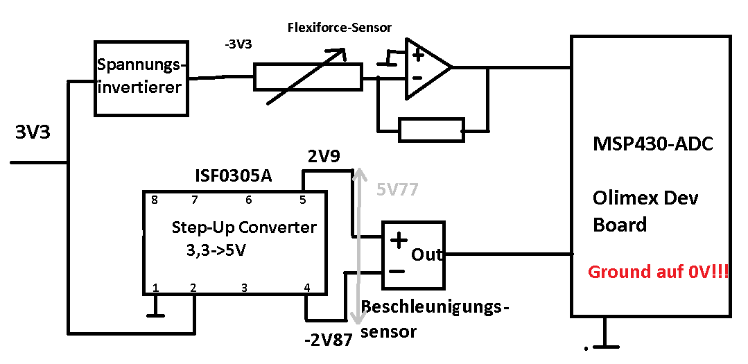

Ich stehe vor einem Problem und bräuchte ganz dringen Hilfe!
Oben habe ich schnell meine Schaltung skizziert.
Das Problem ist folgendes:

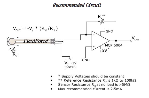

Ich will sowohl die Flexiforce Drucksensoren, als auch den
Beschleunigungssensor mit dem selbem ADC einlesen.
Die beiden haben nicht den selben Ground durch den Step up Converter.
Bis jetzt ist mir fogendes eingafallen:
externe Referenzspannungen(Am Olimex MSP430F169LCD Development Board
konnte ich keine Pins dafür finden, deshalb leider nicht möglich
http://www.olimex.com/dev/msp-169lcd.html)
Den 0V Anschluss vom Step Up Converter auf Ground schließen????? Könnte
das was bringen? Bzw. Würde er das aushalten? Das Datenblatt ist leider
sehr kurz...
Den flexiforce ebenfalls mit nach dem Step Up Converter
anschließen(angeblich misst der Flexiforce höhere Druckwerte unter
höherer Spannung, ergo mein Ergebniss wird ungenauer... Wäre aber noch
ok, wenn der Volage Inverter nicht max 5V5 vertragen würde. Wieso
liefert der Step Up Converter eigentlich keine 5V sonder 5V7?)
Bin ratlos und für jeden Tipp oder Wegweiser dankbar!!!

Möglicherweise kannst Du Dir mit einer OP-Schaltung behelfen um das
Signal anzupassen. Mit einem "Verstärkungsfaktor von 0,877 kommst Du auf
einen Spannungsbereich von 0-5V.  Wenn Du Probleme mit negativen
Spannungen am Eingang des µC hast, kann eine Virtuelle Masse Abhilfe
schaffen.

Ich kenne den "Flexiforce"-Sensor nicht, aber wieso bekommt der eine
negative Spannung?
Der MSP kann natürlich keine negativen Spannungen verarbeiten, höchstens
ein differentielles Signal, sofern er über einen entsprechenden ADC
verfügt, wie den SD16. Ansonsten kannste auch zwei Kanäle einzeln messen
und die Differenz in Software bilden.
Aber negative Spannungen sind nicht drin.
von Dennis (Gast)
Ich hoffe nicht, weil du nur den invertierenden OP kennst ;) Der Brauch
natürlich auch eine bipolare Versorgung. Daher: Wenn es geht, negative
Spannungen vermeiden! Lieber das Bezugspotential virtuell anheben.

Weil er invertierend angeschlossen wird und so einen positiven Wert
ausgibt der nicht dem Wiederstand sondern dem Leitwert enspricht. Und
der hat einen linearen Verlauf bei dem Sensor.
Der funktioniert also.
Das klingt nach einer guten Idee! Da brauch ich halt noch einen 2. OPV
weil der beim Flexiforce Sensor mit 3V3 betrieben wird um mir gleich die
Spannung vor dem uC zu begrenzen...
Aber das werd ich mal testen danke!!
Also wenn es sich um einen variablen Widerstand handelt (und danach
sieht deine Zeichnung aus), dann würde ich definitiv mit einem
nicht-invertierendem Verstärker arbeiten, ggf. noch den Offset abziehen.
Wenne nen Leitwert brauchst, dann berechne das in Software, die ist
gratis und wesentlich variabler.

Zeig mal das Datenblatt

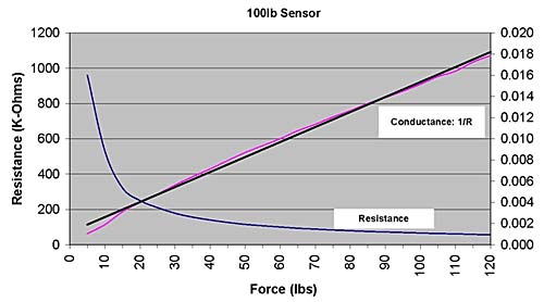

Wie soll das den gehen Widerstand und Leitwert sind doch Mathematisch
zusammenhänget defibniert da kann das eien nicht Linear sein und das
andere nicht.
Widerstand =1/Leitwert

von markus m. (mspmarkus)
> andere nicht.
Probiers mal aus mit Excel oä. Das stimmt schon so ...
Kurze Antwort:
Dann verbinde die beiden Grounds einfach miteinander. Deine Bedenken,
dass das dem Step-Up-Converter schaden könnte, sind unbegründet, da
bei diesem Eingang und Ausgang voneinander potentialgetrennt sind.

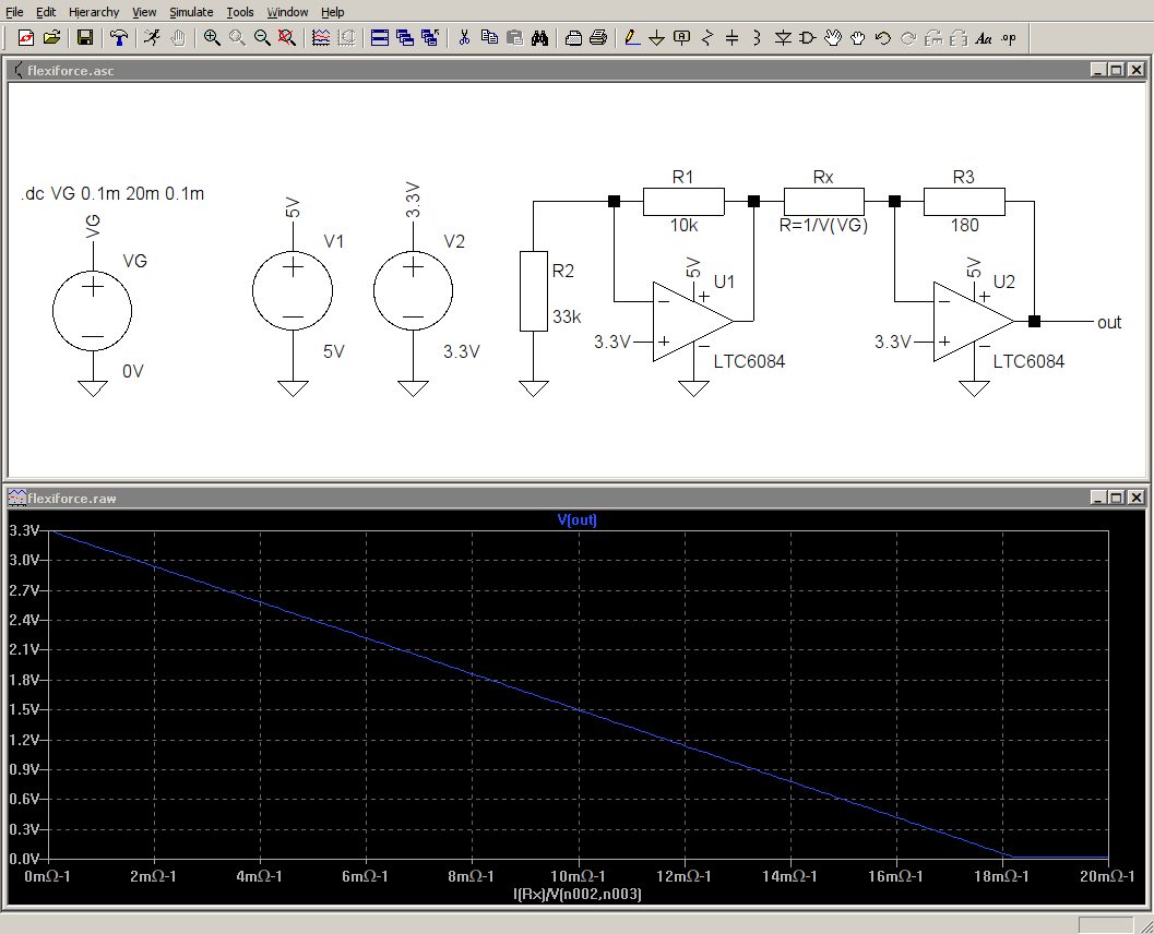

Die Schaltung hat noch Optimierungspotential:
Der Spannungsinverter ist ungenau, da nicht geregelt, entsprechend wird
das Messergebnis ausfallen.
Ich würde die Flexiforce-Auswertung wie im Anhang realisieren, dann
kannst du dir den Inverter sparen, und das Ganze wird sehr viel genauer.
Der verwendete Opamp kann irgendein Doppel-Rail-to-Rail-Typ sein, also
bspw. der MCP6002 oder TS912.
Der Linke Opamp liefert am Ausgang 4,3V, am invertierenden Eingang des
rechten Opamp liegen 3,3V an. Damit ist die Spannung am Flexiforce 1V,
wie in der Schaltung im Datenblatt, nur auf einem positiven statt auf
einem negativen Potential. Der rechte Opamp setzt den Strom durch den
Flexiforce (der proportional zu seinem Leitwert ist) in eine Spannung
um, die dem ADC zugeführt wird. Da die Schaltung andersherum arbeitet
als die im Datenblatt vorgschlagene, musst der ADC-Wert per Software
vom Maximalwert des ADC (4095) subtrahieren, um ein zum Leitwert pro-
portionales Ergebnis zu erhalten.
Im Gegensatz zur Schaltung aus dem Datenblatt arbeitet diese Schaltung
ratiometrisch, wenn der MSP430 die Versorgungsspannung als ADC-Referenz
verwendet. Damit sind die Messergebnisse weitgehend unempfindlich
gegenüber Spannungsschwankungen der 3,3V- und 5V-Versorgung.
Durch Anpassung von R1/R2 kannst du die Spannung am Flexiforce auf einen
anderen Wert als 1V und mit R3 den Verstärkungsfaktor einstellen.
Da der Opamp mit 5V betrieben wird und der ADC nur 3,3V verträgt, soll-
test du sicherheitshalber noch einen Serienwiderstand von etwa 4,7kΩ vor
den ADC-Eingang schalten. Der Opampausgang liefert zwar schaltungsbe-
dingt normalerweise nicht mehr als 3,3V, das könnte aber beim Ein- oder
Ausschalten der Versorgungsspannung kurzzeitig anders sein.
Wow!
Danke für die ausführliche Antwort!
Ich werde mir das alles mal durchdenken!
Da ich eher aus der Softwareecke komme könnte das ein bisschen dauern ;)
>Wenn der angeschlossene Beschleunigungssensor (welcher Typ ist das?)
Es handelt sich um den ADXL193.
Leider ist das Ausgangsignal sogar proportional zur Versorgung...
Ich habe den Converter eigentlich gewählt weil ich mir dachte ein Ding
das dafür gebaut ist wird das bestimmt am besten machen.
Vielen Dank nochmal Yalu, du hast mich jetzt schon einen riesen Schritt
weitergebracht!
> @yalu könntest du vieleicht das eagle file uploaden.
Das ist kein Eagle, sondern LTspice, s. Anhang.

Naja ich verwende einen externen 3V3 Regler. Da das Ding ja nicht für
immer am Dev Board laufen soll. Wäre für meine Anwendung (in einen
Handschuh) ein bisschen zu groß ... hmm ich könnte einen stärkeren Akku
nehmen und einen 2. Step Down verwenden... Die sind zumindest der 3V3
den ich hab genauer....
Ich werd mich mal umsehen, vielen Dank!!!

Ja, das wäre eine Lösung. Da der ADXL193 nur ein paar mA Strom braucht,
könntest du ihn aber per Opamp mit Verstärkung 5/3,3 versorgen, ähnlich
wie ich es in obiger Schaltung für die 4,3V für den Flexiforce gemacht
habe. Damit wäre das ratiometrische Messprinzip wieder gegeben.
Apropos wenig Strom: Mir ist gerade eingefallen, dass bei der obigen
Flexiforce-Schaltung bei maximaler Kraft ein Strom von 18mA fließt, der
von den beiden Opamps kommen muss. Einige Opamps können das zwar, aber
evtl. wäre es besser, die Spannung am Flexiforce auf 0,5V oder 0,3V zu
reduzieren und dafür die anschließende Verstärkung entsprechend zu
erhöhen.
