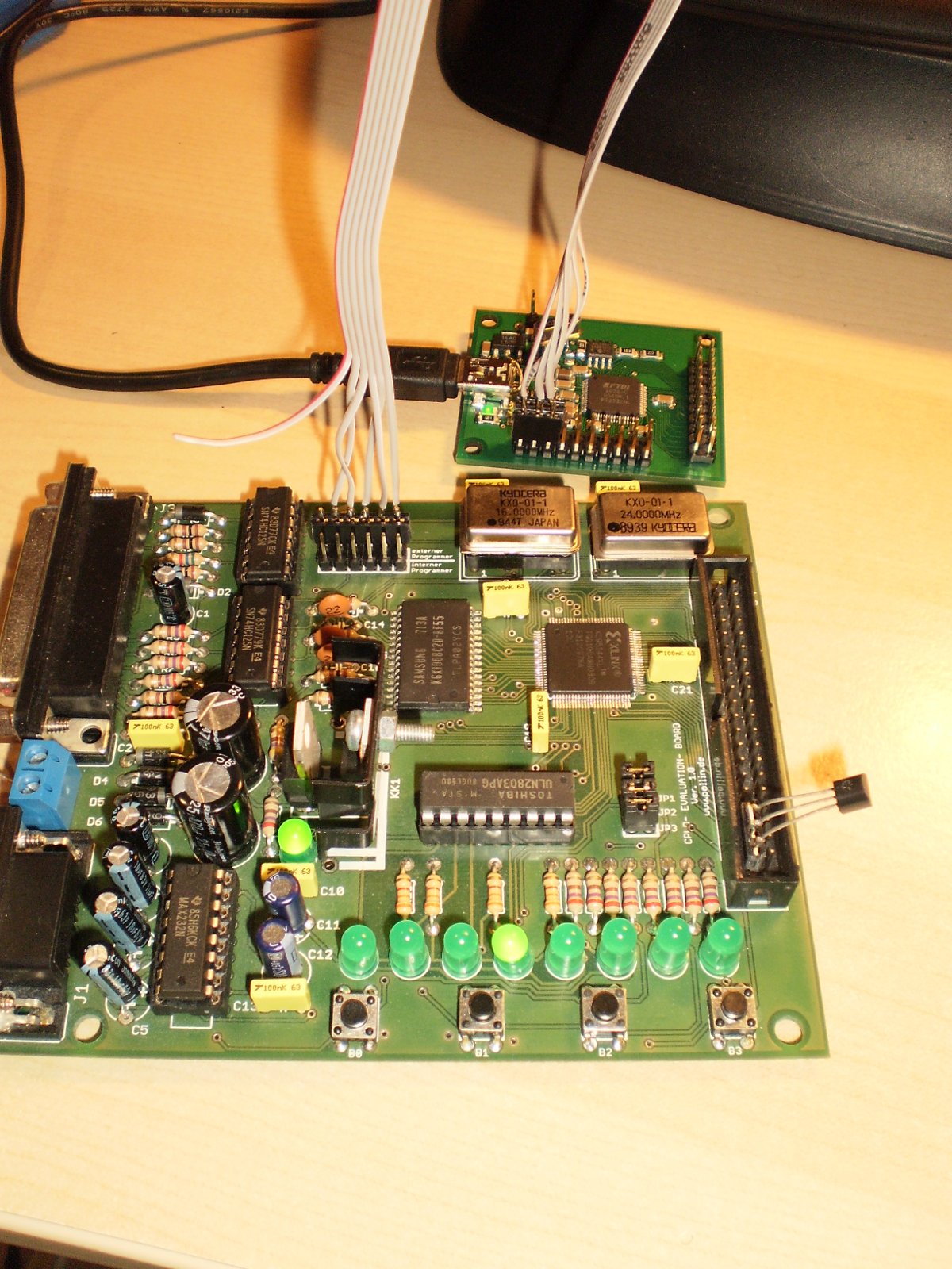

Moin Leute, habe nen Eval-Board für den FT2232H entworfen, Platinen
bestellt und bestückt. Im Anhang alle nötigen Daten dazu.
Wenn ich die Platine mit Saft versorge scheint alles i.O. zu sein. Beide
LEDs leuchten, die Spannungen sind OK und es wird auch nicht zu viel
Strom gezogen.
Wenn ich sie in PC stecke sagt Linux mir das:
Dec 18 00:45:32 fabian-thinkpad kernel: [47618.312864] usb 1-1.5.3.2: new low speed USB device using ehci_hcd and address 40
usb 1-1.5.3.2: device descriptor read/64, error -32
usb 1-1.5.3.2: new low speed USB device using ehci_hcd and address 41
usb 1-1.5.3.2: new low speed USB device using ehci_hcd and address 42
usb 1-1.5.3.2: device not accepting address 42, error -32
usb 1-1.5.3.2: new low speed USB device using ehci_hcd and address 43
usb 1-1.5.3.2: device not accepting address 43, error -32
hub 1-1.5.3:1.0: unable to enumerate USB device on port 2
Dabei flimmern beide LEDs ein paar mal und bleiben dann aus.
Erstmal: warum erkennt er das als Low Speed Gerät? Das ist doch ein
High-Speed Gerät!
Hat jemand eine Idee?
von Fabian S. (jacky2k)
Hier nochmal ein Bild der Platine. Hatte leider keinen SMD 12MHz Quarz
da, daher diese elegante Lösung ;)

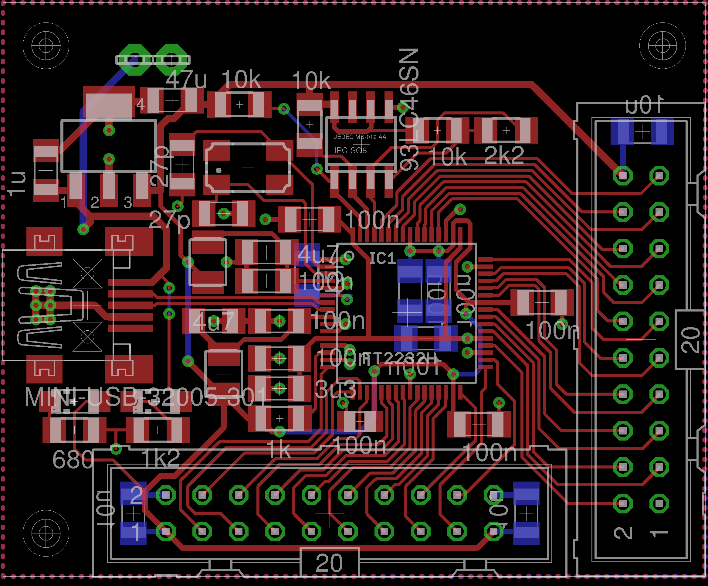

So, hier nochmal Schaltplan, Layout und Bibliothek des FT2232H, wenn da
noch jemand Interesse dran hat.
Habe nun den Pin 5 als Masse anschlossen, Pin4 ist NC und zudem habe ich
noch das Gehäuse des FT2232H etwas verändert, da das mit dem Löten doch
sehr eng war. Die Pads endeten Quasi direkt dort wo die Pins endeten,
das ist nun behoben.
Viel Spass beim experimentieren!

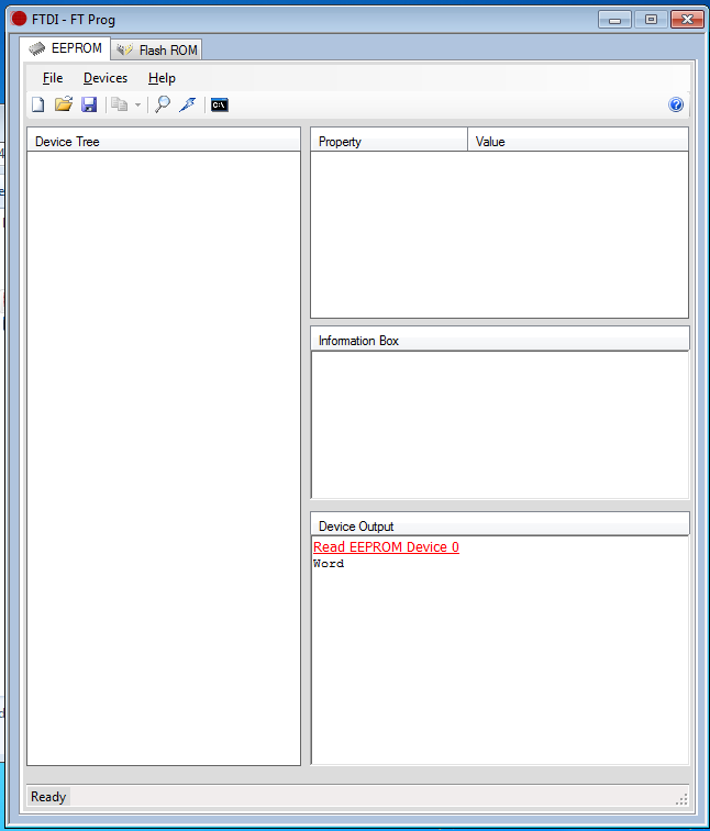

Kann mir jemand sagen warum das "FTDI - FT Prog" Tool den FT2232H nicht
findet? Habe die Treiber von der Herstellerseite installiert und meinem
RT232R findet er auch und kann ihn bearbeiten.
Was interessant ist: Er scheint ihn durchaus zu finden, denn wenn ich
ihn raus ziehe und dann F5 drücke haut er mir ne Meldung raus, dass er
keinen gefunden hat und unten rechts fehlt dann der Text "Read EEPROM
Device 0 Word".
Jemand ne Idee?
Mist, denke das hat sich gerade geklärt. Ich habe da wohl ein 93LC46A
EEPROM und kein 93LC46B eingebaut. Also 8 statt 16 Bit Wortbreite. Mag
er vermutlich nicht :(
