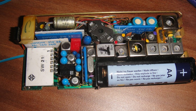

Hallo Leute,
ich bin grad dabei einen alten Telefunken C 80/20 so zu modifzieren,
dass ich das Audiosignal rausführen kann und dann später in eine
Soundkarte einspeisen kann.
Jetzt habe ich ihn mal auf gemacht und habe den kleinen Lautsprecher
entfernt der auf der Platine war. Hier das erste Mysteriöse. Aus dem
Lautsprecher gingen insgesamt vier Adern raus. Zwei mal Grün und zwei
mal Rot. Anscheinend eine doppelt gewickelte Spule.
Auf jeden Fall waren diese 4 Adern an 3 Lötstellen auf der Platine
verankert.
Ich habe es blöderweise nicht mehr genau in Erinnerung wo jetzt welche
Kabel dran waren.

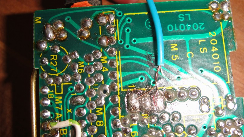

Ich habe jetzt an zwei Lötstellen wo der Speaker vorher war einfach zwei
Kabel (masse und Signal-Linker Kanal) dran gelötet und es in meine
Soundkarte gesteckt um zu schauen was passiert.
Als dann jemand gefunkt hat, hatte es aber massiv verzerrt im Computer.
Die Ausgangsspannung kann doch aber gar nicht so hoch gewesen sein, da
die Batterie ja max. 1,5V liefern kann, oder?
Eine weitere Idee wäre das Signal vor dem Transistor für den Speaker
abzugreifen. Hierzu hatte ich das Kabel vorher schonmal an den
Transistor ganz unten links (direkt unterhalb von dem Ding mit dem E
drauf). Also Signal an Transistor Eingang und Masse auf Masse. Da kam
aber gar nichts sinnvolles bei raus.
Hier auf jeden Fall mal noch ein Bild von dem Teil.
Kann mir bitte auch einer sagen für was das weisse Kästchen unten links
ist?
Es ist zwischen Amp und Lautsprecher geschaltet. Könnte vlt. sowas wie
ein analoger High/Low Pass sein um den Speaker zu schützen.
Kann mir vlt. einer einen Tipp geben, was ich tun müsste um mein Ziel
noch zu erreichen? Danke & Gruss!

Gast #2639462
Poah reiner Zufall dass ich da jetzt grad drüber gestolpert bin ;)
Täglich hier im Board mitlesen bringts dann halt doch ab & zu.

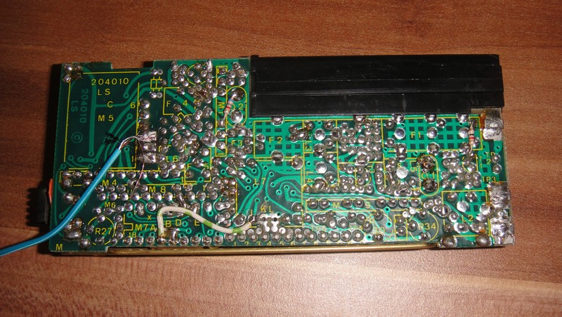

Habe das Signal nach dem Audio-Amp fürn Lautsprecher abgegriffen und
habe nen RCA Stecker dran gemacht.
Spannungsversorgung über Festspannungsregler und Spannungsteiler gemacht
mit nem USB Stecker vorne dran. Das Teil wird also jetzt übern PC
mitversorgt.
Das Signal geht ganz normal zur Soundkarte rein, aber musste noch nen
Massetrennfilter rein machen, weils da teilweise zu interessanten
Wechselwirkungen kam.
Das Dingens ist jetzt seit Anfang des Jahres so im Dauerbetrieb für ein
SMS Alarmierungs-System und hat bis jetzt einwandfrei funktioniert!
