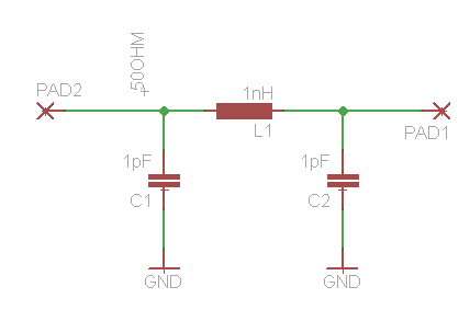

Die angehängte Schaltung befindet sich in einem Handy. An der linken
Seite ist eine Buchse für eine 50 Ohm Antenne vorgesehen und da geht es
auch zur restlichen Elektronik. Auf der rechten Seite ist die interne
Antenne angeschlossen über ein Pad.
Welche Funktion hat diese Schaltung? Ist das nur ein Filter oder wird
hier die Impedanz für die interne Antenne angepasst?
Gibt es ein Tool mit dem man sowas simulieren kann?
Danke!
Hi, Alexander,
Jörg hat schon Recht, aber wenn Du diese Frage stellst, halte ich etwas
mehr Erklärung für notwendig für Verständnis des "Wie".
C1, C2 und L1 bilden zusammen einen Schwingkreis, der aufgrund des
Verhältnisses der Kapazitäten in der Mitte geerdet ist.
Die Impedanz am jeweiligen Anschluß ergibt sich dann aus dem Verhältnis
der Kapazität zur Gesamtkapazität.
Ciao
Wolfgang Horn
Anpassung, Ankopplung und Ausgleich der Leiterbahnimpedanzen mit festen
diskreten Bauteilen...fast standard.
Gruß Gerd
