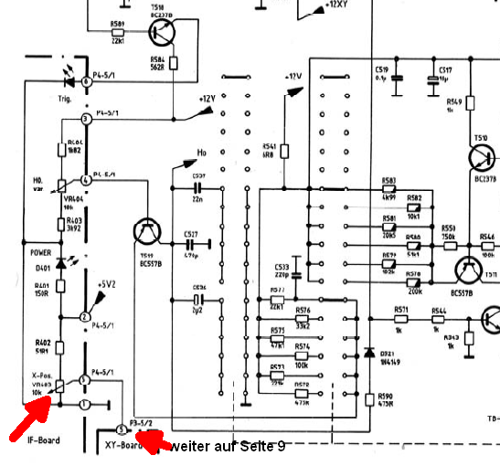

Hallo Experten,
habe einen gut erhaltenen Brot+Butter Oszi Hameg 203-6 mit folgendem
Defekt:
Eigentlich funktioniert alles bei dem Teil, nur wenn ich versuche den
Strahl  entlang der X-Achse zu kalibrieren, dann springt er immer i.d.
Nähe der Mitte 3-5 Div nach links/rechts.
Beispiel (X-Y Mode, kein Signal liegt an, X-Pos auf Min):
Leucht-Punkt auf der Position (-5|0), dann drehe ich X-Pos auf um auf
(0|0) zu kommen, der Punkt wandert schön sauber entlang X, springt dann
aber plötzlich bei ca. (-2|0) direkt und unvermittelt auf (+3|0).
Gleiches Verhalten, wenn ich jetzt den Punkt mit X-Pos zurückwandern
lasse ?!
Das X-Pos Poti habe ich bereits gewechselt-ohne Erfolg....
Wie gesagt-sonst läuft alles bestens!
Ich will meinen treuen Freund nicht verschrotten...wer hat eine Idee??
Grüsse
Uwe

Anbei auch der Schaltplan:
- Auf Seite 8, "Timebase Curcuit" findet ihr ganz unten links  das X-Pos
Poti . Das Signal geht dann über den Stecker P3-5/2 auf das XY-Board
(Siehe Seite 9)

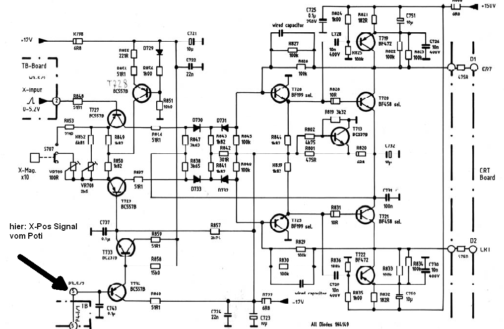

- Auf Seite 9 kommt ganz unten links das X-Pos Poti Signal an (Punkt
"5") und geht auf T735, BC557B
Ich nehme mal an, dass in dieser Schaltung (Seite 9) der kommenden
X-Rampe (Punkt "2", weiter oben) ein Offset mit dem X-Pos Regler
"beigemischt" wird und dadurch die Startposiion des Strahls in X
Richtung positioniert wird...und genau das scheint nicht mehr über den
gesamten Wertebereich zu gehen...
Any ideas?

Guck mal nach, ob die 5,2 Volt stabil sind, aus denen das Potentiometer
gespeist wird (Bild 8 links)
Klopfe mal im Betrieb gegen die beiden Einstellregler Mitte links im
9.
Einstellregler werden manchmal mechanisch "weich" und ergeben lustige
Effekte.

Hatte ein ähnliches Problem und hinterlasse der Nachwelt hier Problem und Lösung:
Symptom: X-Pos Poti ohne Funktion, der Strahl nur in der einen (bei mir rechten) Bildhälfte (also voll nach rechts verschoben). Einmal auf das Gehäuse hauen hielf zweimal, dann nicht mehr.
Problem, Lösung: Mind. eines der Flachbandkabel, dass die Platine mit dem X-Pos Pot mit der oberen Hauptplatine verbindet, hatte sich teilweise gelöst (neben VR502 und rechts von R585).
