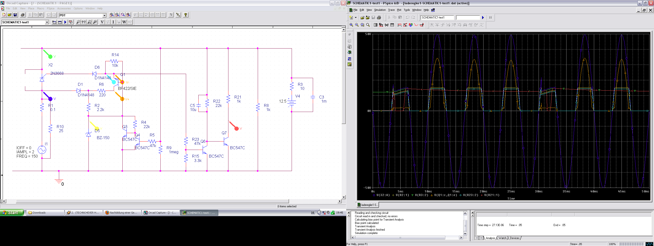

Moin Moin :)
Ich arbeite mich grade bischen in PSpice ein. Geniales Programm ^^ Ich
teste grade diverse Teile eines "Steuergerätes" für alte Mopeds durch
(Laderegler, Wechselspannungsregler, Blinkgeber, etc...). So weit so
gut, funzt bisher alles prächtig :)
Aber jetzt hab ich ein Problem: Die Generator-/Feldspulen sind
ungeregelte Stromquellen, die Spannung stellt sich aufgrund passender
Belastung ein. Solange Belastung dran ist, schauts auch gut aus, was
Spice da so simuliert. Aber wenn beispielsweise der Ladethyristor
während der negativen Halbwelle sperrt... dann hab ich senkrechte Linien
nach unten, bis dann die Sperrspannung des Thyristors durchschlägt...
Ich hab mich jetzt mehrere Stunden totgegooglet... aber alles was man
findet sind Ersatzschaltbilder für Drosselspulen oder Spulen in
HF-Schwingkreisen. Ich bräuchte aber nen Ersatzschaltbild für ne
stromerzeugende Generatorspule (oder wenigstens nen Ansatz wie ich sowas
zusammenbekomm...). ein parallelgeschalteter R versaut mir die Kennlinie
aber zu sehr...
Gleiches gilt für die Batterie... derzeit hab ich ne Spannungsquelle, in
Reihe dazu nen R von 0.1 Ohm als Ri und nen C mit 20mF um son bischen
die "Weichheit" der Batteriespannung bei Belastung/Ladung zu simulieren.
Ich hab mal n Semester Elektrotechnik "genossen" und arbeite mich
derzeit in die analoge Schaltungselektronik tiefer ein. kann also mit
Ersatzschaltbildern, Innenwiderständen, parasitären Kapazitäten und so
was anfangen. nur im Bereich Induktivitäten und teilweise noch
Kapazitäten haperts noch bissel ^^
achso, wenn keine fertigen Bauteilbibliotheken gepostet werden, sondern
nur ne Anleitung wie man sie erstellt, dann bitte etwas detaillierter
beschreiben, hab Pspice erst seit 3 tagen ^^
Bin ja mal gespannt was da jetzt so rauskommt ^^

Dann stell doch mal eine Skizze mit dem Spannungsverlauf an der
Generatorspule ein und dann kann man die eine entsprechende
Spannungsquelle empfehlen.
OP #2469806
so, im anhang ist mal die Schaltung und n Spannungsverlauf dazu. ab ca.
3.5 Ampere hauts den verwendeten Thyristor bereits durch ^^
die eigentliche Ladeschaltung ist der linke Teil. der Thyristor,
BF422/SIE und z-diode plus beschaltung drumherum. die 2 BC557 sind sone
Art Batterie-Sensor (ob Batterie dranhängt oder nicht). Rechts die 2
Transen sind ne Ladekontrolleuchte ^^
