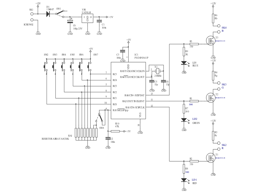

von Andreas K. (paff)
vielleicht benutze ich ja sogar den falschen Schaltkreis für meine
Anwendung. im Grunde geht es darum, einen Taster durch einen Schaltkreis
zu ersetzen, der mit einem negativen Impuls angesteuert wird. Diesen
Impuls habe ich auf meinen 74ALS04 gegeben und am Ausgang kann ich
direkt auf den Tastereingang einer LED-Steuerung und somit den Taster
also elektronisch schalten. Vielleicht gibt es dafür ja auch andere
Bausteine, jedenfalls muss das Signal invertiert sein und soweit
funktioniert es auch sehr gut
hier die Schaltung (Bausatz). Ich möchte die Taster am PIC per IC
schalten und das hat wie gesagt, mit dem 74ALS04 wunderbar funktioniert.
von Lothar S. (loeti)
Das funktioniert mit ALS natürlich super aber ohne A geht's bestimmt
genauso... .
Grüße Löti
Erschließt mir jetzt nicht, wozu du da ein IC einbauen willst. Kommt das
Signal aus einer anderen vorgesetzten Schaltung?
Theoretisch wäre es besser, wenn die Schalter gegen Minus schalten. Da
TTL einen Pullup sehen möchte. Wenn ich mich recht erinnere, können
diese ICs ab 5,5V am Eingang getötet werden. Deswegen wurde empfohen die
Eingänge von TTL nicht direkt an die Versorgung hängen. Naja, so
ungefähr. Ist lange her.
Anfänger bist du aber keiner, wenn du den Schaltplan selbst gemalt hast.
Der ist viel zu viel strukturiert.
ja, der ist natürlich von Profis :-) wie ich schon geschrieben habe, ist
ein Bausatz -nicht von mir gemalt.
Ich benötige diese besondere Steuerung weil sie über einen Sensor
angesteuert wird, der eben ein - Signal herausgibt
von Harald W. (wilhelms)
Ja, "echte" TTL haben gewisse Schwierigkeiten gegen Plus zu schalten.
Da kann es wirklich sein, das ein ALS mehr treibt als ein LS. Aber
auch ein HC müsste hier genug treiben können. Probleme sollten sich
sowieso nur dann ergeben, wenn die Pulldownwiderstände zu niedrig
(m.E. sollten hier 10kOhm reichen) gewählt wurden. Eine andere
Lösung wäre es noch, statt des "04", der ja ein Standardbaustein
ist, einen "Treiber" mit erhöhtem FanOut zu nehmen. Eine passende
Bausteinnummer habe ich da aber gerade nicht zur Hand (Bei 4xxx
wären es der 4009 oder 4010).
Gruss
Harald
Abdul K. schrieb:
> Es ging um die TTL-Eingänge!
Der Schaltplan sieht wie ein uC aus. Ich habe das so verstanden, das
die Taster im Schaltplan durch TTL-Gatter ersetzt werden sollen.
Gruss
Harald
