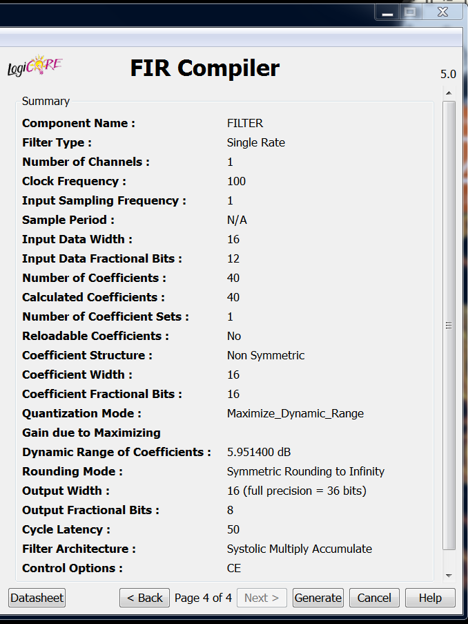

ich experimentiere gerade mit dem FIR compiler 5.0 von ISE.
Ich möchte Daten aus einem AD wandler einlesen sie durch das Filter
schicken und danach mit einem DA wieder zurück wandeln.
Die Komunikation ohne Filter funktioniert super.
Ich bekomme auch eine Datenübertragung mit FIR Filter hin allerdings ist
die Ausgangsamplitude nur halb so groß (Das Filter befindet sich im
durchlassbereich). Kann das an den Zahlenbereichen liegen?
Schließlich multipliziere ich ja 16 bit mit 16 bit und gebe wieder eine
16 bit zahl aus.
Ich habe die Zasammenfassung der Filterparameter angehängt.
Hat jemand Erfahrung mit den FIR Filtern?
Ich weiß das ist etwas abstrakt aber der Code ist zu groß um ihn zu
posten.
Danke im voraus
Joe
von Dani (Gast)
Du arbeitest gfs mit signed Typen, da kommt bei der MUL nur 1/4 heraus.
Hinnskalieren auf 0,5 x Endwert im neuen Format macht dann nochmal einen
fehlenden Fahtor zwei.
Vielleicht ist es sowas.
Ansonsten;
http://www.mikrocontroller.net/articles/Filter
von Paul (Gast)
Kann es sein, dass Deine Koeffizienten zu ungenau sind?
von Hocko (Gast)
Möglicherweise interpresiterst Du deine fractional bits falsch,
