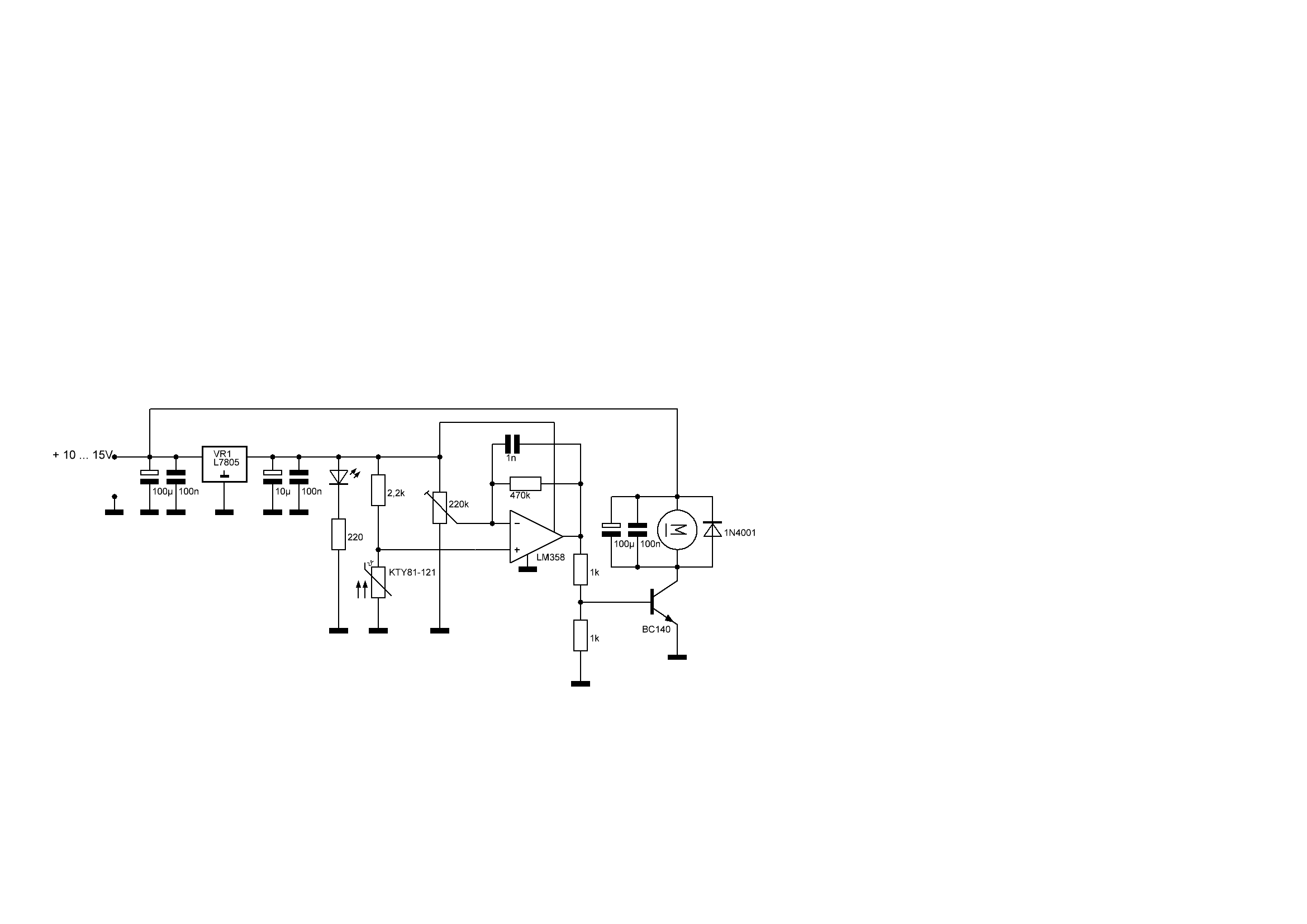

Ich probiere gerade mit einem OPV (LM358N) eine Luefterregelung zu
bauen. Funktioniert auch halbwegs. Momentan haengt am Ausgang vom OPV
ein Transistor in Kollektorschaltung. Also der Kollektor an 12V.
So bekomme ich eine maximale Spannung von knapp 10V heraus.
10V maximal am Ausgang sind aber zu wenig, ich brauche 12V (ok 11,5 tun
es auch).
Normalerweise (wie in diesem Video
http://www.youtube.com/watch?v=lKqYwKdLgRY&feature=relmfu) schliesst man
den Rueckkopplungswiderstand direkt an den Ausgang vom OPV an. Waere es
aber moeglich die Rueckkopplung von der Ausgangsspannung zu holen
(Transistor haengt dahinter in Emitterschaltung).
Habe da mal kurz ein unfertiges Schaltbild gemacht, so wie ich mir das
in etwa vorstellen wuerde: http://xccv.de/jing/2011-12-23_0246.png
Man kann ja eigentlich nur die Spannung am Ausgang direkt vom OPV
beinflussen (so denke ich es mir). Mit dem Transistor waere die
Verstaerkung dann am Ausgang nicht mehr linear.
Ich hoffe ich habe das halbwegs verstaendlich ruebergebracht, mit einem
OPV habe ich vorher noch nie etwas gemacht (Grundkenntnisse in Sachen
Elektronik).
Ansonsten haettet ihr vielleicht alternative Ideen? Mehr als die 12V
habe ich auch nicht zur Verfuegung. Ich koennte natuerlich auch einen
Mikrocontroller dafuer nehmen, aber ich wollte es doch lieber mit einem
OPV realisieren.
Vielen Dank!
Oliver :)

moin !!!
sowas gibt´s schon länger.
da hängt n bc141 o.ä am ausgang eine halben lm358 .
lüfter von kollektor nach +
hab die schaltung hier aufm tisch liegen und funzt .
mfg
> ich brauche 12V (ok 11,5 tun es auch).
Tja, warum dann Kollektorschaltung
und nicht Emitterschaltung ?
 Rück-      +--Ventilator--+-- +12V
 kopplung   |              |
     |      |    Freilaufdiode
  >--+--R--|<  NPN Transistor oder NMOSFET
 /          |E
          Masse
Der R muss passend ausgelegt sein, damit der
Transistor den Laststrom auch schalten kann.
z.B. bei Laststom 0.25A (3W Lüfter) so 20mA
aus ca. 10V, macht ca. 500 Ohm.
Bis 0.5A tut es als Transistor ein BC338,
bis 1A ein BC368, Spannungsverlust unter 0.5V
oder ein MOSFET (R=0 Ohm) schon der erwürdige
BUZ10 macht 23A
