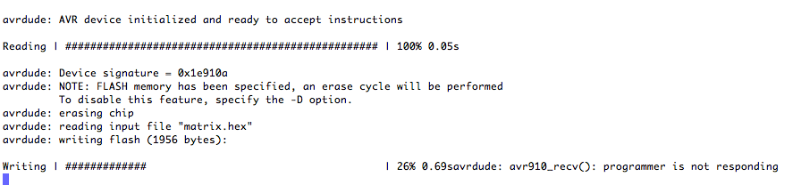

Also wie gesagt wenn ich Ihn anschließe dann leuchtet die grüne und bei
der Ausführung des make flash Befehls leuchtet die rote LED auf.

Writing | #############                                      | 26% 0.69savrdude: avr910_recv(): programmer is not responding
Dann passiert einfach gar nicht mehr. Wo liegt da nur der Fehler????
von Thomas (Gast)
Programmer is not responding kommt genau dann wenn er nicht im
Programmer mode ist. Wie bereits gesagt die rote led rechts muss
dauerhauft leuchten in dem mode. Es gibt ein C Prog unter:
https://github.com/b52/mysmartctl
Mit dem ist es moeglich den Programmer seinen current mode abzurufen und

von Matthias (Gast)
Irgendwie funktioniert das nicht :-(
Hat da jemand noch ne Idee?? Ist doch echt komisch oder liegt es an
meinen Makefile???
Es ist komisch das alles funktioniert wenn ich den mySmartUSB Programme
an meinen my AVR Board anschließe und dein den Atmega auf dem MK2 Board
flashe.
Nur eben funktioniert das flashen nicht wenn ich den attiny2313 mit dem
myMultiprog Board verwende.

von Vinz (Gast)
ich habe exakt das gleiche Problem (OSX, avrdude, mySmartUSB, ATmega8) -
und vielleicht ein paar zusätzliche Infos.
@ Matthias : Auf dem mySmartUSB darf nach dem anstecken nur die rote
LED leuchten. Prüfe vielleicht Deine DIPs...
@ Thomas und alle :
Der Programmes ist im Programmer mode.
Bis 26% (bei mir 7%) klappt das beschreiben ja.
Auslesen des flash sowie fuses mit avrdude funktionieren auch.
UND : Kleine Programme wie "LED-blink" funktionieren einwandfrei!
(@ Matthias : bitte bestätige das.)
System:
OSX 10.7.2
avrdude 5.8cvs
mySmartUSB firmware 2.5
CP210x silabs.com for OSX (v2.9)
vinz$ avrdude -pm8 -c avr910 -P /dev/tty.SLAB_USBtoUART -v -e -b 19200 -U flash:w:LCD.hex:i
avrdude: avr910_devcode selected: 0x76
avrdude: AVR device initialized and ready to accept instructions
Reading | ################################################## | 100% 0.05s
avrdude: Device signature = 0x1e9307
avrdude: safemode: lfuse reads as F1
avrdude: safemode: hfuse reads as D9
avrdude: erasing chip
avrdude: reading input file "LCD.hex"
avrdude: writing flash (6484 bytes):
Writing | ####                                               | 7% 0.55savrdude: avr910_recv(): programmer is not responding
Ich habe eher das Gefühl hier gibt es ein Timing-Problem.
Oder - kaum vorstellbar - ein Problem im avrdude:
http://myavr.info/myForum/viewtopic.php?p=8969#8969
Meinen Mega8 habe ich schon getauscht. ;-)
Ich finde im Moment keinen Ansatz!
Vinz
