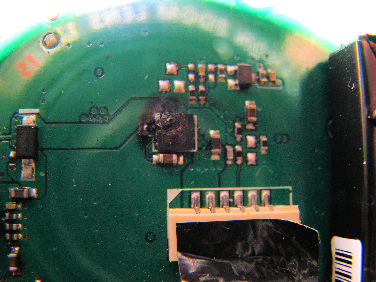

Hi! Ich bin auf der Suche nach einem Bauteil aus dem Navigationsgerät
Falk N240L. Das Teil befindet sich direkt neben dem Akku und konnte ein
DC/DC Wandler sein. Auf dem Bauteil konnte ich leider nur die untere
Reihe ablesen. Es steht "HBC9" drauf, Gehäuseform - QFN10. Bitte um Eure
Hilfe bei der Erkennung von Mistvieh.
Frohe Festtage!
Mit freundlichen Grüßen,
John

versuch doch erst mal, den gesprengten Chip von der Platine runter zu
bekommen.
Danach hast du auch bessere Möglichkeiten, dei Leitungen zu verfolgen,,
und Annahmen über die Belegung zu treffen.
Damit gehst du auf die Suchseite von farnell, und suchst dir unter
Filterung der Gehäuseform alle Stabis raus, welche passend sind. Mit
Glück reichen (teilweise) Anschlußbelegung sowie Gehäuseform aus, um das
Bauteil genügend zu identifizieren.
Gehe davon aus, daß da bei derartigen Massenartikeln nicht irgendein
Exot drin ist, sondern eher irgendein Standard.
So ähnlich hatte ich das mit meinem Navi gemacht, bei dem ich zwar eine
lesbare BEschriftung hatte, aber dennoch (zuerst) keinen Marking Code
dazu gefunden hatte

Danke für Eure feedbacks. Ich bin so vorgegangen wie Wegstaben
Verbuchsler (sorry, kenn Dich nicht bei Namen) mir gesagt hat. Es
scheint dieses Teil zu sein:
http://www.onsemi.com/pub_link/Collateral/NCP1422-D.PDF
Ausserdem konnte ich noch die letzte Ziffer aus der Beschriftung in der
erste Reihe eindeutig als "2" (wäre dann 1422 möglich) erkennen. Bin mir
ziemlich sicher dabei, weil es nur ein Paar Bauteile in dieser Form gibt
- war nähmlich DFN-10, 3x3 und nicht QFN, wie ich anfangs angegeben
habe. Weiss ich jetzt nicht was "HBC9" heissen soll. In Datenblatt steht
nur, dass es die Bezeichnung für Datum und Ort der Produktion sein
solle, ohne Beispiele oder sowas.
Ich konnte glaube ich dabei auch den Verursacher für den Kurzschluss
identifizieren.
Nun es hilft mir wenig weiter, weil bei Distries dieses Bauteil nur in
Großmengen abgenommen werden darf bzw. einzelne gibt es nur bei Anfrage.
Selbst da anfragen und das Teil liefern lassen lohnt sich für mich
nicht. Auf eine Sammelbestellung warten ist auch sinnlos, weil keiner
wird auf mich warten, meistens werden doch nur die Sachen mitbestellt,
die auf Lager sind.
Einzelne Möglichkeit bleibt mir zu fragen ob jemand Samples bei ON
Semoconductor bestellt und vielleicht auch für mich was mitbestellen
würde.
