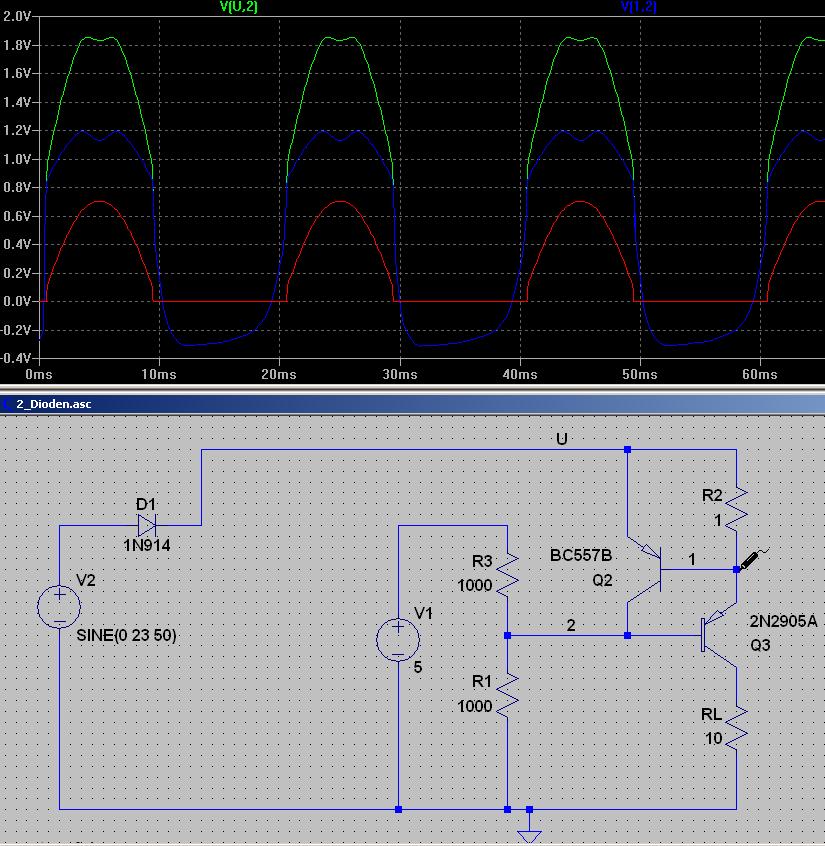

hallo,
ich habe eine frage zu der schaltung (siehe anhang).
ich habe mit lt spice folgende schaltung simuliert.
Q2 soll als strombegrenzung für Q1 dienen, wenn der Ausgangsstrom zu
groß wird. RL soll die Last darstellen.
Wenn Q2 durchsteuert, so sollte die Spannung U an der Basis von Q1
anliegen Spannungsabfall über EC-Strecke 0V). Dadurch wird Q1 gesperrt.
Aber wenn ich mir die Diagramme anschaue, fällt über EC von Q2 (V[U,2])
eine zu große Spannung ab, so dass beide Transistoren leiten.
Wie muss ich die Schaltung dimensionieren, dass Q2 voll durchsteuert?
Oder kann das lt spice nicht darstellen sowas??

Wenn Q2 voll durchsteuern würde, dann würde ja der Laststrom ganz
abgeschaltet werden. Da er aber hier nur begrenzt wird (was Du wohl auch
beabsichtigtest), stellt sich wohl dynamisch, immer ein Gleichgewicht
für den begrenzten Strom ein. Die Restwelligkeit kommt wohl vom Einfluss
R1 und R3 zur Eingangsspannung.
mfG ingo

hallo,
ja, wenn man RL mit 0 Ohm annimmt, dann würde dies einen Kurzschluß
darstellen. In dem Fall wäre der Spannungsabfall an R2 so groß, dass Q2
durchsteuert und Q1 sperrt.
aber nach lt spice ist Q1 immer noch leitend, und der Strom ist größer
als der Transistor überhaupt aushält (bei R2 < 1 Ohm).
Das sollen ja auch, der eine so viel damit an R2 ca. 0.7V anfallen, der
andere so viel wie dazu nötig.
Komplett umbauen mit einem Flip-Flop welches bei Stromüberschreitung
gesetzt wird ?
Du hast wohl etwas entscheidendes an Analogtechnik nicht verstanden:
Wenn der Strom über Q3 so groß wird, daß relevant viel Spannung an R2
abfällt, dann wird Q2 zunehmend stärker leitend und zweigt damit
Basisstrom ab und verhindert damit ein weiteres starkes ansteigen des
Stromes durch Q2 sondern erlaubt nur noch ein geringes ansteigen.
Er soll ihn gar nicht abschalten, dann flösse ja gar kein Strom mehr.
Und deine Ansteuerung, massebezogen, ist nicht wirklich sinnvoll,
verlege V1 auf U.
