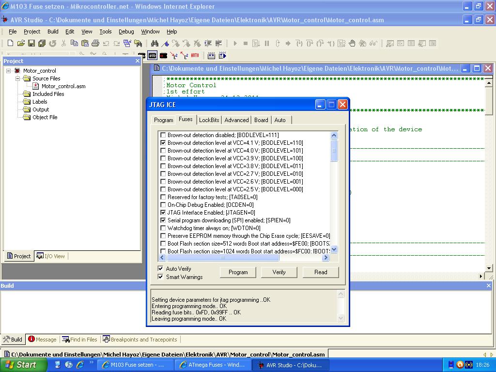

Ich bin relativ neu bei der Programmierung von uC. Ich hatte stets
Probleme mit meinem Atmega128, wenn ich Unterprogrammaufrufe benutzte.
Nun fand ich im Forum heraus, dass das Fusebit M103 gesetzt werden muss.
Nur wie tue ich dies?
Ich arbeite mit AVR-Studio4 und JTAG
Herzlichen Dank für eure Antworten

von Karl H. (kbuchegg)
So wie alle Fuses:
Du gehst in dein Brennprogramm und suchst dir dort die Stelle (meistens
ist es ein eigener Tab) in dem die Fuses bearbeitet werden können.
Fuses einlesen (wenn das das Brennprogramm noch nicht gemacht hat), die
M103 umstellen und Fuses schreiben lassen.

von ee (Gast)
Danke schonmal für die rasche Antwort. So wie das verstanden habe,
sollte ich bei dem im Bild gezeigten Menü, bei der entsprechenden Fuse,
ein Häkchen setzen. Richtig?
Leider finde ich die entsprechende Fuse M103 gar nicht.
von spess53 (Gast)
Hi
Überhaupt ATMega128 ausgewählt?
Ich sage es noch einmal: Diese Fuse ist nicht dein Problem und löst
auch nicht das von dir beschriebene Problem. Zeige lieber mal dein
Programm das nicht funktioniert.
MfG Spess
von ee (Gast)
Aaah, ich hatte tatsächlich den falschen Device angewählt. Und es war
doch das Problem, jetzt funktioniert mein Program nämlich.
Danke für eure Hilfe
> Das lässt schlimmes erahnen.
Aber nur über deine Kenntnis historischer AVRs. ;-)
Der ATmega128 war einstmals als Ersatz für den ATmega103 konzipiert,
und wurde/wird daher stets mit gesetzter M103C-Fuse ausgeliefert.
Das hat zur Folge, dass der Speicherbereich im Adressraum weiter
unten liegt (der ATmega103 hatte weniger IO-Register als der '128),
sodass der Stack (beim Compilieren des Codes für ATmega128) ins
Leere (oberhalb des vorhandenen SRAM) zeigt.  Damit stürzt das
Programm nach dem ersten Aufruf einer Funktion ab.
Daher ist es die erste Amtshandlung bei Benutzung eines ATmega128,
dass man dessen M103C-Fuse löscht (nicht setzt, denn gesetzt ist
sie ja schon).
von spess53 (Gast)
Hi
Vielleicht hat er auch nur Setzen (0) und Löschen (1) durcheinander
gebracht. Dann würde es Sinn machen.
MfG Spess
