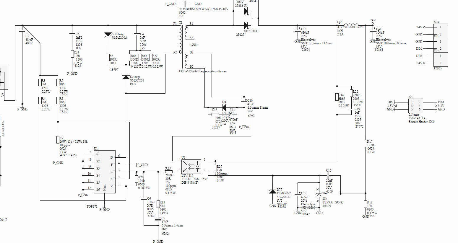

Hallo zusammen!
Ich habe mir ein Schaltnetzteil mit einem Chip von Power Integrations
aufgebaut. Es ist ein TopSwitch-JX 271K
(http://www.powerint.com/sites/default/files/product-docs/topjx_family_datasheet.pdf,
App-Note:
http://www.powerint.com/sites/default/files/product-docs/an47.pdf)
Die Regelschleife habe ich nach den Richtwerten aus der App-Note
erstellt und durch ein bisschen herumprobieren optimiert.
Nun aber meine Anforderung:
Ich möchte das Maximale aus der Regelschleife herausholen
(spannungsstabil und einigermaßen schnell). Zur Zeit bricht die Spannung
unter größerer Belastung nämlich noch um 1 - 1,5 Volt ein.
Das Netzteil lieftert 52W bei 24 Volt.
Ich habe schon probiert für die Schleife die Übertragungsfunktion
aufzustellen, aber mir fehlen genaue Übertragungsfunktionen für den
Optokoppler (Cosmo 1010), den TLV431, den TopSwitch und auch für den
Transformator.
Was ich bisher weiß:
- R16 verändert den Arbeitspunkt (R größer -> Vout größer)
- R22, C19, C16 verändern die Geschwindigkeit, Stabilität und den
Regelfehlerausgleich der Regelung.
Da meine bisherigen Ergebnisse aber hauptsächlich auf Experimentieren
basieren, möchte ich nun einen professionellen Ansatz versuchen.
Wie könnte ich hier an die Sache am Besten herangehen?
Danke schon mal!
Gruß!
Thomas

Hallo Falk,
meine Schaltung ist wie im Anhang dargestellt aufgebaut.
Die Beeinflussung von R16 veränderte aber direkt proportional die
Ausgangsspannung.
Beim Routing habe ich mich an die Design-Regeln der Application Notes
gehalten und unter anderem darauf geachtet, dass HF-Leitungen nicht nahe
an Sense-Leitungen etc. liegen.
Welche denn nun?
>Ausgangsspannung.
Dann stimmt was nicht. Der TLV431 arbeitet als Konstanstromquelle
und regelt damit den Strom durch den Optokoppler.
>Wenn ich nur R16 und C19 variiere, auf welche Werte sollte ich dann C16
>und R22 bringen?
Keine Ahnung, erstmal mit den Werten aus dem Datenblatt anfangen.
>Gibt es hierbei sonst noch etwas zu beachten?
Dein Schaltplan hat massive Fehler.
C22 ist VOLLKOMMEN fehl am Platz, ist auch NIRGENDWO im Datenblatt oder
der AN drin!
R17 mit 187R = 187 Ohm kann niemals stimmen, der muss eher um die 100k
sein, denn der Spannungsteiler aus R17/R18 ergibt an REF immer 2,5V.
In Reihe zu C16 fehlt der Widerstand.
R16 muss in etwa so diemensioinert werden, dass an der Kathode vom
TLV431 ca. 3-10V anliegen. Dann kann er arbeiten.
R27 könnte man auf 1k verringern, ist aber nicht so kritisch.
> Oder ein bestimmtes
>Vorgehen? Wie stelle ich dann z.B. den Arbeitspunkt richtig ein, wenn
>nicht über R16? R17 und R18 sind nämlich richtig dimensioniert
Niemals, siehe oben.
>trotzdem kann ich bei falschem R16-Wert Spannungen weit über 24Volt
>erreichen.
Ein Nebeneffekt.
MfG
Falk

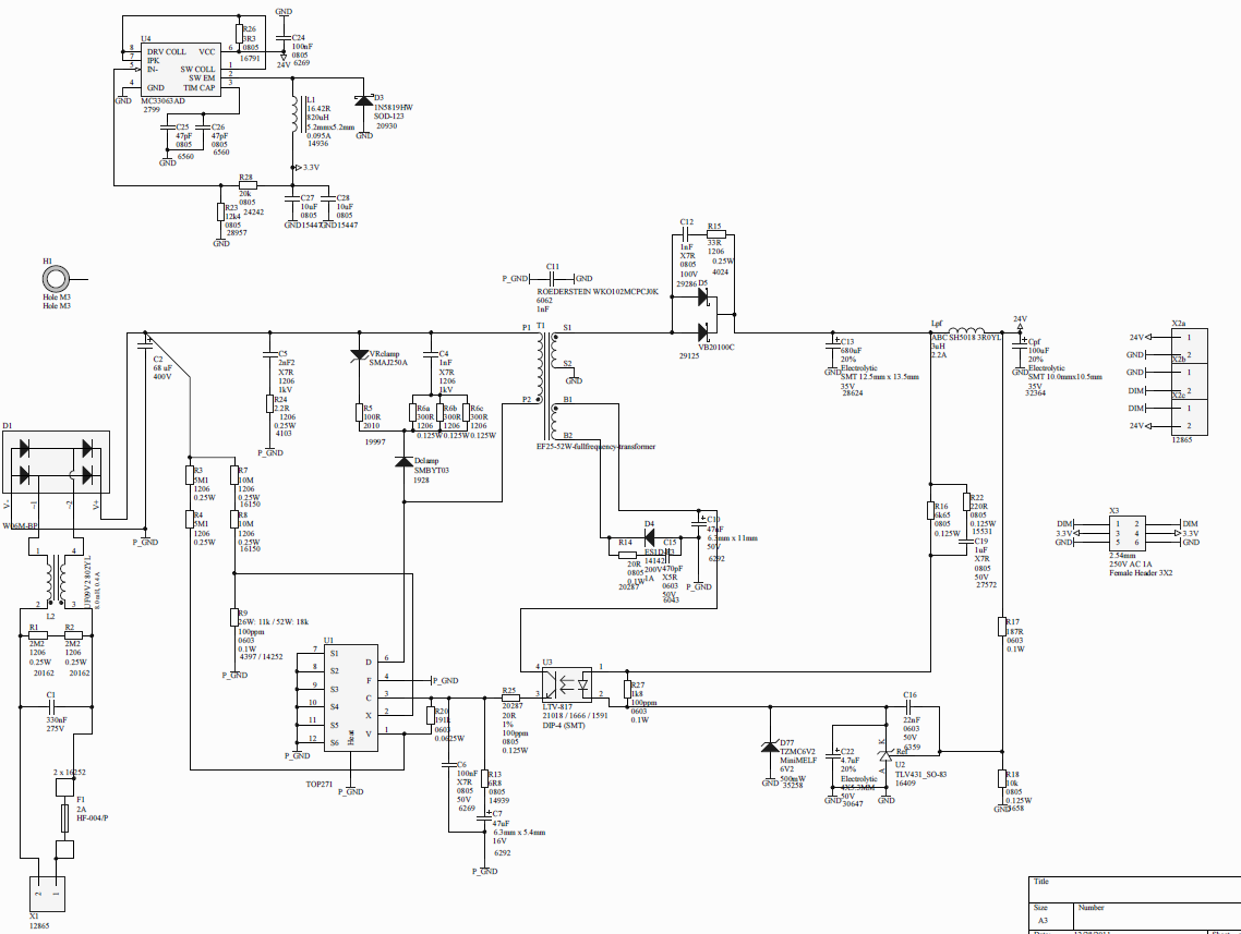

OP #2476287
>Welche denn nun?
Ist beides die gleiche Schaltung, scematic2 ist nur ein vergroesserter
Ausschnitt daraus.
Was wuerde denn nicht stimmen?
>C22 ist VOLLKOMMEN fehl am Platz, ist auch NIRGENDWO im Datenblatt oder der AN
>drin!
http://www.powerint.com/sites/default/files/product-docs/an47.pdf, Seite
25. C22 = 100nF (ok, meiner ist vllt zu gross dimensioniert)
Doch, da es ein TLV431 und kein TL431 ist! Der TLV431 hat naemlich eine
Referenzspannung von 1.25V.
Ok, ich stelle mal die Werte wieder auf die vom Datenblatt zuruck und
behalte die Kathodenspannung des TLV im Auge. Dann variiere ich R16 und
C19.
Vielen Dank fuer die Hinweise!
Gruss!
Thomas

#2476343
@  Thomas H. (thomas_h80)
>Ausschnitt daraus.
Nicht sonderlich vergrößert und somit nicht sonderlich nützlich. Aber
egal.
R16 hat im Wesentlichen nur die Aufgabe, die überschüssige Spannung von
den 24V zu verbraten, damit nicht zuviel Spannung und damit
Verlustleitung am TLV431 entstehen.
>http://www.powerint.com/sites/default/files/produc..., Seite
Ok, ist aber etwas merkwürdig.
Schön, ändert aber am Fehler wenig.
In deinem Schaltplan stehen 187R = 187 OHM, es müssen aber KILOOHM sein!
>C19.
Wer hat das empfohlen? Wir reden aneinander vorbei. Weil dein Schaltplan
nicht mit dem aus dem Datenblatt Seite 15 100% übereinstimmt. Es fehlt
R19. Denn mit C16 und R19 (und NICHT R16 und C19!) wird der Frequenzgang
im wesentlichen beeinflußt, ebenso mit C22.
R16 und C19 sind IMO entbehrlich und irritieren mehr als sie helfen. R27
im Datenblatt ist mir zu groß, 1K ist deutlich besser.
MfG
Falk
OP #2476356
Uii danke, das habe ich uebersehen! Ist aber Gott sei dank nur ein
Tippfehler. Verbaut habe ich natuerlich 187k.
Du hast doch weiter oben geschrieben:
>Nein, die sind eher exotisch. Die Frequenzgangskompensation machen in
>erster Linie R16 und C19.
Ich belasse R27 auf den 1k8 und optimiere den Rest darauf hin.
Habe auch gerade herausgefunden, dass es keineswegs egal ist, ob man R22
kleiner macht oder C19 groesser. Da ich keinen Drehkondensator hier
habe, werde ich ein paar Werte fuer C19 ausprobieren und R22
entsprechend darauf hinoptimieren.
Dass ich den Kondensator C22 komplett entfernt habe, hat das
Regelverhalten schon mal stark verbessert! Vielen Dank fuer diesen
Hinweis!
Gruss
Thomas

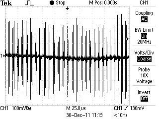

OP #2477805
bin mit der Optimierung nun soweit durch. Die Spannung bricht nun gar
nicht mehr ein und die Regelung ist auch sehr schnell.
Nur habe ich unter Last (ca. 1.7A werden gezogen) noch einen Ripple von
500 bis 600 mVpp drauf (siehe Anhang). Der Ripple tritt in Form von
kleinen Spikes auf, die im Abstand der Periodendauer der Schaltfrequenz
auftreten.
Die noch durchwirkende Neztfrequenz produziert einen Ripple von weniger
als 50mVpp.
Sind diese Werte denn EMV-Technisch vertretbar? Welche Moeglichkeiten
habe ich noch, diesen Ripple kleiner zu machen? Ein Postfilter (3mH,
100uF) ist bereits installiert.
Viele Dank fuer die Hilfe!
Thomas
#2477815
Sehr gut! Gratulation! Was hast du gemacht?
>auftreten.
Das ist aber kein klassischer Ripple, sondern Schaltpulse. Da ist es
nicht so einfach zu sagen, ob die echt sind oder ein Messfehler. Bei
Schaltnetzteilen muss man immmer mit SEHR kurzer Masseverbindung am
Tastkopf arbeiten, Stichwort ground spring.
>als 50mVpp.
Nicht top, aber OK.
Kommt immer auf das Einsatzgebiet an.
Erstmal sicherstellen, dass es kein Messfehler ist.
MFG
Falk

>...sondern Schaltpulse
Das muss ich noch genauer evaluieren und kuerzere Masseleitungen
verwenden.

Noch eine Anmerkung. Man kann die Schaltung auch dahin verbessern, als
dass man
http://www.mikrocontroller.net/attachment/129822/scematic2.png
D77 Kathode an Pin 1 vom Optokoppler
Parallel zu D77 noch 0,1-1uF Keramikkondensator
R22/19 entfallen
R16 auf 3k3 ändern
in Reihe zu C16 noch einen Widerstand wie im Datenblatt
Hat den wesentlichen Vorteil, dass die Betriebsspannung für den TLV von
der zu regelnten Ausgangsspannung entkoppelt ist und diese damit nicht
doppelt einwirkt. Ausserdem kann man damit die bisweilen großen
Toleranzen der Optokoppler einfach kompensieren, ohne an R16 drehen zu
müssen (Serienproduktion).
Die Einstellung der Ausgangsspannung erfolgt nur durch R17/R18, die
Frequenzgangkompensation der Regelschleife über C16 und den Widerstand
dazu in Reihe.
MFG
Falk

Hallo Falk,
danke fuer den Tipp!
Das werde ich bei naechster Gelegenheit gleich testen.
Auch wenn R22 entfaellt, soll C19 aber noch mit etwa 1u erhalten
bleiben, oder?
Den richtigen Wert fuer den neu eingefuegten Widerstand ermittle ich
dann am Besten wieder ueber ein angeloetetes Poti?
Sind diese Vorschlaege von dir eigentlich Erfahrungswerte, oder kommt
man da mit logischem Ueberlegen drauf, wo welcher Widerstand/Kondensator
sitzen muss, dass man die besten Ergebnisse bekommt?
Vielen vielen Dank!
Gruss!
Thomas
>bleiben, oder?
Nein, C19 entfällt, da fehlt das C in meinem Posting 8-0
Jo.
Beides, ich hab vor eniger Zeit mit dem TL431 exakt sowas gemacht.
MFG
Falk
