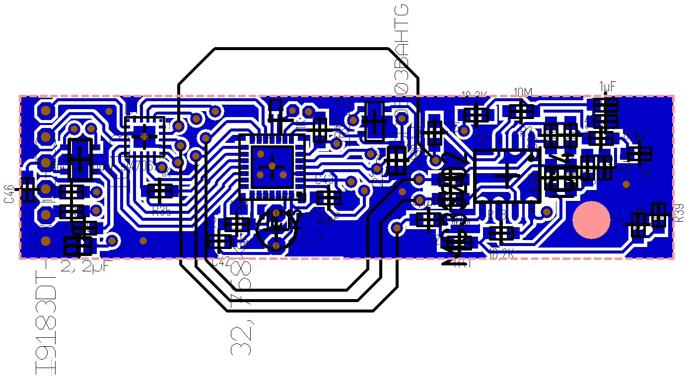

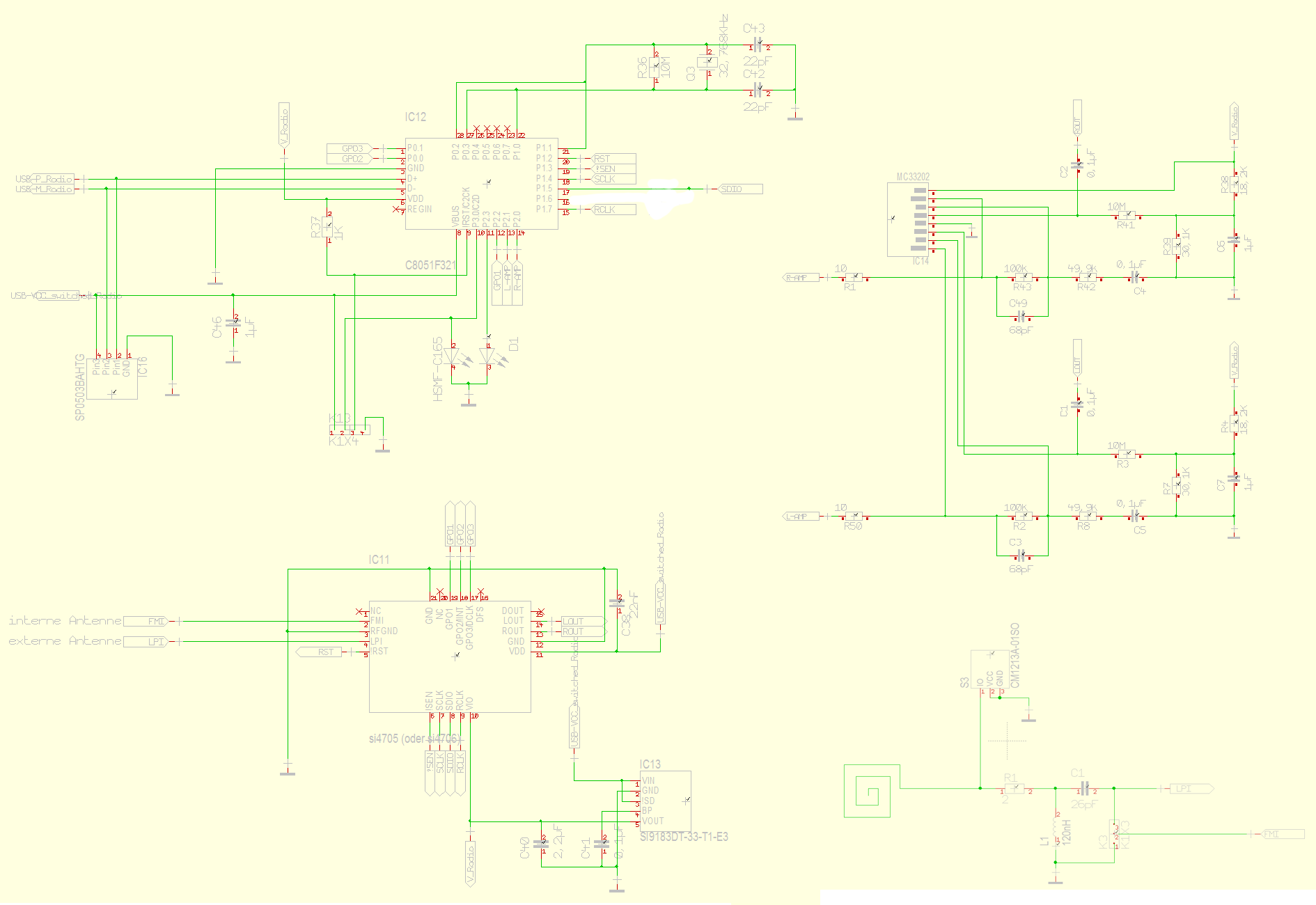

ich arbeite gerade an einem USB Radioempfänger.
Verwenden will ich einen Silab Si4705 Chip.
Die Platine und auch die Software ist schon großteils fertig, dass
Problem ist jedoch der Empfang.
Wenn ich den Audiotransfer zm PC starte ist der Empfang annehmbar (RSSI
ist ca. 50dBμV) doch nach ca 4 Sekunden wird der Empfang extrem schlecht
und der RSSI Wert sinkt gegen 0. Wenn ich den Audiotranfster pausiere
und nach einigen Sekunden wieder Starte ist der Empfang wieder gut und
das Spiel beginnt von vorne.
Eventuell liegt das Problem an der Antennenschaltung oder vielleicht
sogar an der Software des MCU's.
Ich hoffe mir kann jemand bei meinem Problem helfen.
Lg Thomas
OP
Ich habe testhalber die Audiosignale vom Audioverstärker direkt am
Laptop angeschlossen und siehe da der Sound ist Kristallklar.
Um zu testen ob wirklich die USB Leitungen schuld sind, habe ich den
Transfer über USB gestartet, währen ich den Sound vom Si4705 direkt am
Laptop angeschlossen hatte.
Das Resultat ist, dass wirklich die USB Leitungen schuld sind. Sobald
die USB-Übertragung gestartet wird, fängt es langsam an zu rauschen.
Wenn ich die USB-Übertragung wieder stoppe, wird der Sound langsam
wieder klar.

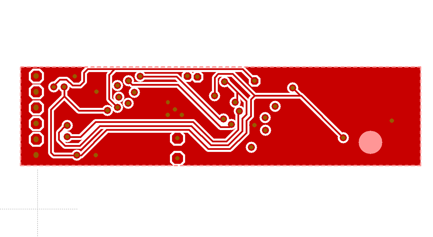

Ich habe auch versucht die USB Leiterbahnen durchzuschleifen und direkt
am MCU mit Kabel weg zu gehen. Jedoch hilft das auch nicht.
Kann mir jemand einen Tipp geben wie ich mein Layout verändern muss.

Du hast ein Problem mit RCLK, der beim SI4705 auch für die
nachabstimmung des Senders zuständig ist.
Wenn die übertragung beginnt, dann driftet dein Radio von der
eingestellten
Empfangsfrequenz weg, da die RCLK nicht mehr stimmt.
Das ist meine vermutung, warum der Empfang so schlecht wird.
Lösungsvorschlag:
Wenn es dir mit dem Schaltplan möglich ist, dann nutze doch für den
SI4705 einen Uhrenquarz für die einstellung.
Bei der Programmierung musst du dies auch Berücksichtigen.
So wärst du von diesem Problem befreit!
