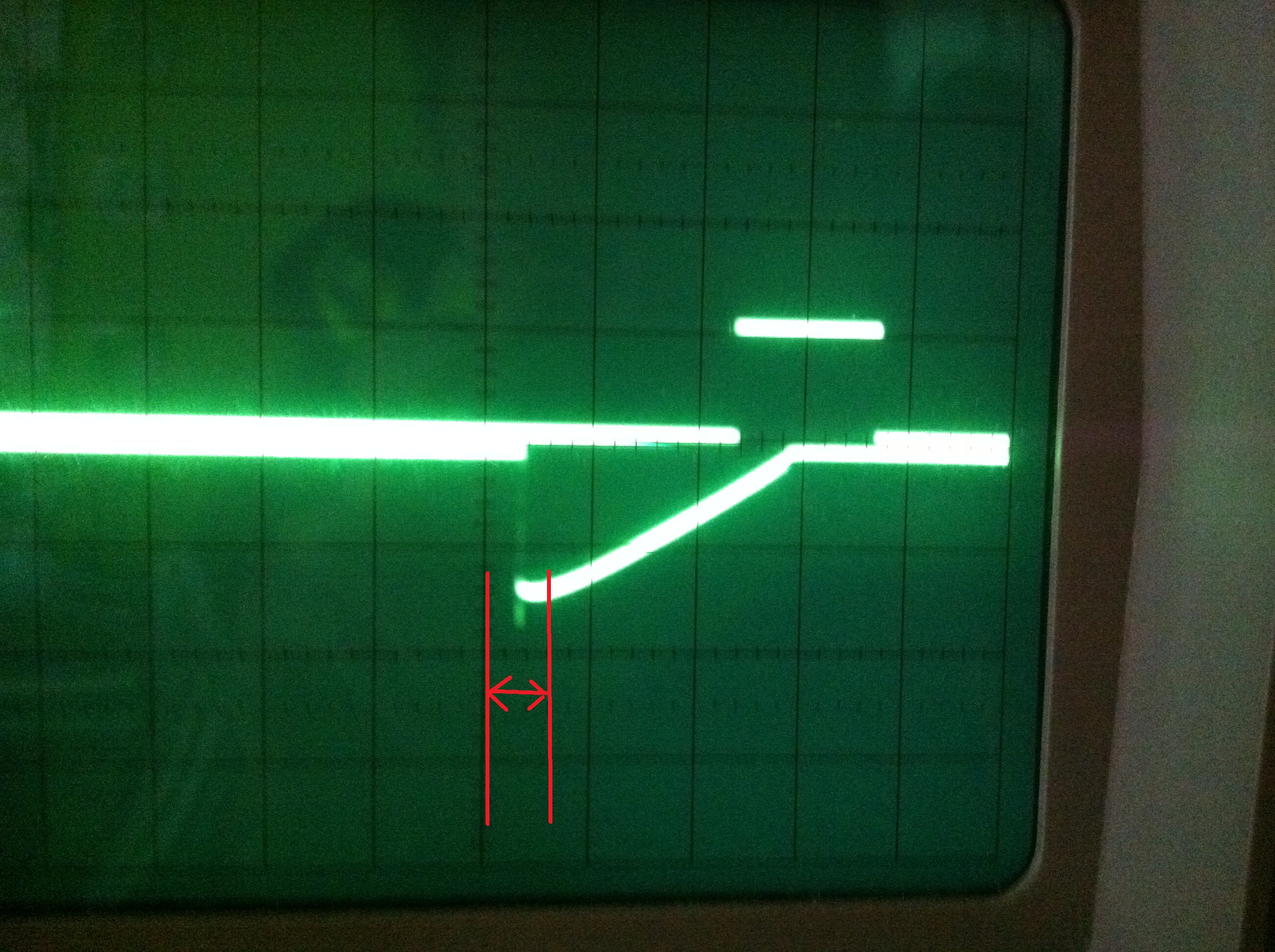

Bei meinen Phasenanschnitt habe ich das Problem das wie im Bild 1. zu
sehen, der angeschnittene Bereich schwankt und dadurch auch ein
optisches Flackern der Lampe verursacht wird.
(PS.: Der Bereich ist kleiner als der Markierte, genau kann ich das
nicht sagen, Oszi zu alt...)

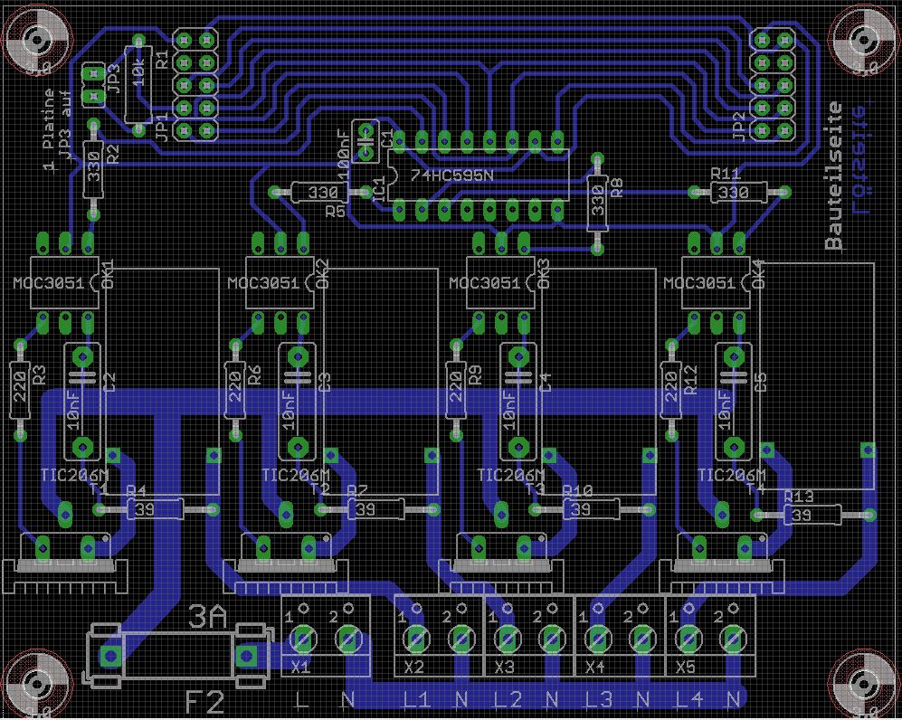

Den Anschnitt mache ich über die Platine in Bild 2. Also kurz gesagt
über Schieberegister (74HC595)und Triacs etc.
Der Nulldurchgang, der auch im Bild 1 zu sehen ist, steht wie eine Eins.

Auf der Platine kann man TIC206M lesen, zwei Lötpunkte für diesen Triac.
Was ist mit dem mittleren Pin des Triacs?
Das bitte mal erklären.
von MaWin (Gast)
Der ist etwas nach vorne (oben) rausgebogen, damit die Abstände der
Lötpunkt grösser werden.

ich habe jetzt mal nur einen Ausgang getogglet und der sieht komplett
identisch zu den Ausgängen der Schieberegister aus. Ich habe fast jeden
weitern Code in der Main auskommentiert und trozdem wackelt der Ausgang.
So wie im Bild vom ersten Eintrag... Auch ohne Schieberegister wackelt
der (PD3)
Der Nulldurchgang steht auf die 1000/Sekunde, laut Oszi.
Müsste der getogglet Ausgang auch so stehen? Was ist denn Normal für so
einen Atmega 644p mit 16Mhz Taktung?
