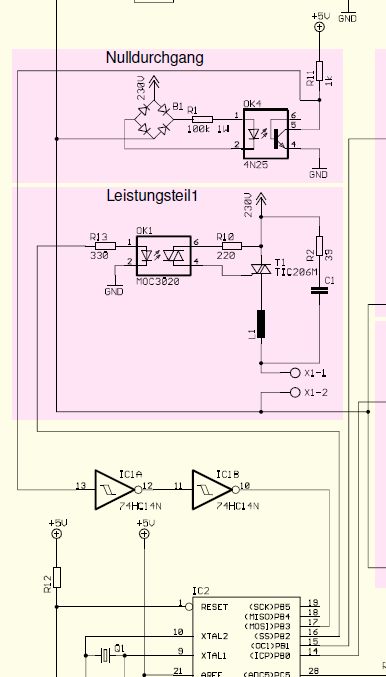

Wenn ich jetzt Softwaremäßig den Nulldurchgang nicht mitbekomme (warum
auch immer, ist wie im Anhang verdrahtet) dann würde er das Bit nicht
löschen und wäre wieder/immer noch an. Das gehe ich mal noch genauer auf
den Grund....

von Markus P. (sebastianwurst)
Anhang vergessen...
von Knut (Gast)
Interessant wäre auch mal deine Nulldurchgangserkennung-Hardware. Nicht
das die einfach zu spät den Nulldurchgang meldet und da dein Triac schon
gezündet hat. Wenn du das dann mit der Netzspannung vergleichst:
Markus P. schrieb:
> Laut Oszi löscht er im Nulldurchgang den
> Ausgang nicht
Knut
>> Ausgang nicht
> Knut
Optokoppler 4N25
Optokoppler MOC3020
Brückengleichrichter B250C1500
Schmitttriger  74HC14
TIC 246M  16 A /600V als Triac
von Knut (Gast)
Ok, nein, dass sieht ok aus. Versuch einfach mal den Ausgang vorm
Nulldurchgang auszuschalten.
Knut
von Sascha W. (sascha-w)
oder bei fallender Flanke an INT0 auslösen, dann wird der Nulldurchgang
noch kurz vor dem eigentlichen Zeitpunkt erkannt.
Oder für die Triacansteuerung gleich eine Fast-PWM Betriebsart des
Timers verwenden, und mit INT0 nur den Timer auf die Netzspannung
syncronisieren.
Sascha

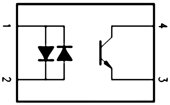

von Thomas (kosmos)
@Markus P.: Noch ein kleiner Tip, ich verwende AC Optokoppler, damit
kann man sich den Gleichrichter sparen.
Wenn wir hier schon beim Thema Flackern sind, habe gerade auch meine
Software fertig, im Moment zum testen noch per Poti, aber ich habe ein
leichtes hin und hergehen der Zündimpulse, sieht man am Ende des Videos
einigermaßen. Findet ihr das ist das schon zu unruhig, um Flackerfrei
eine Helligkeitsstufe zu halten.
