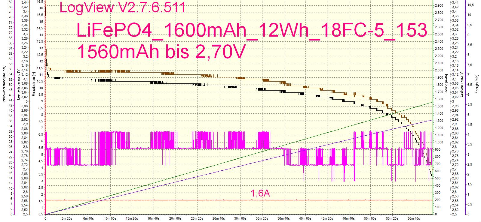

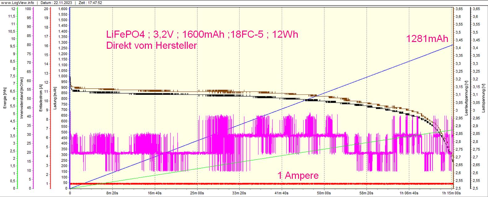

Wenn die Zellen im vorherigen Post nicht so teuer wären, hätte ich die
auch mal getestet. Mal sehen.

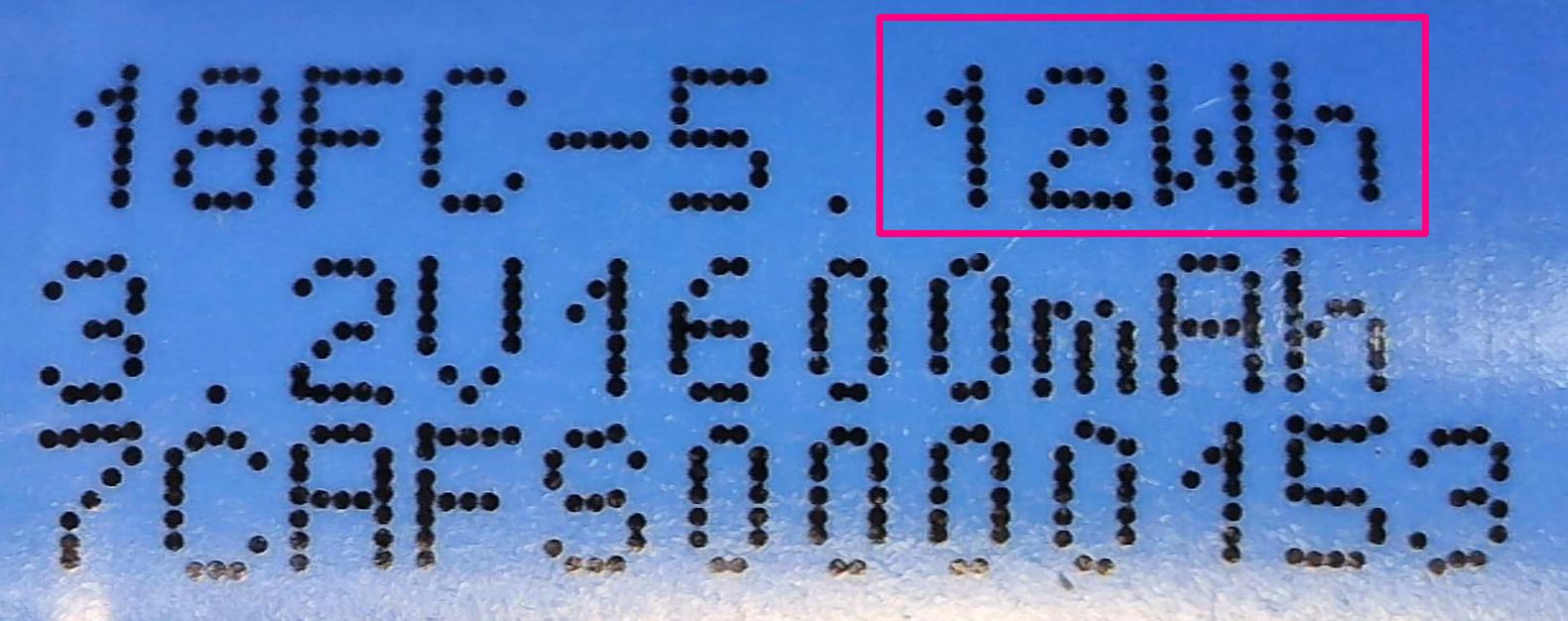

Jetzt kann ich auch besser mit LogView umgehen und habe mal meine
frisch vom Hersteller bekommene 1600mAh LiFePO4-18650iger Zelle mit 1
Ampere entladen, welche dabei noch 1281mAh an Ladung inne hatte. Der
Wechselstromwiderstand mit dem YR1030 gemessen, betrug 16,7 mOhm.

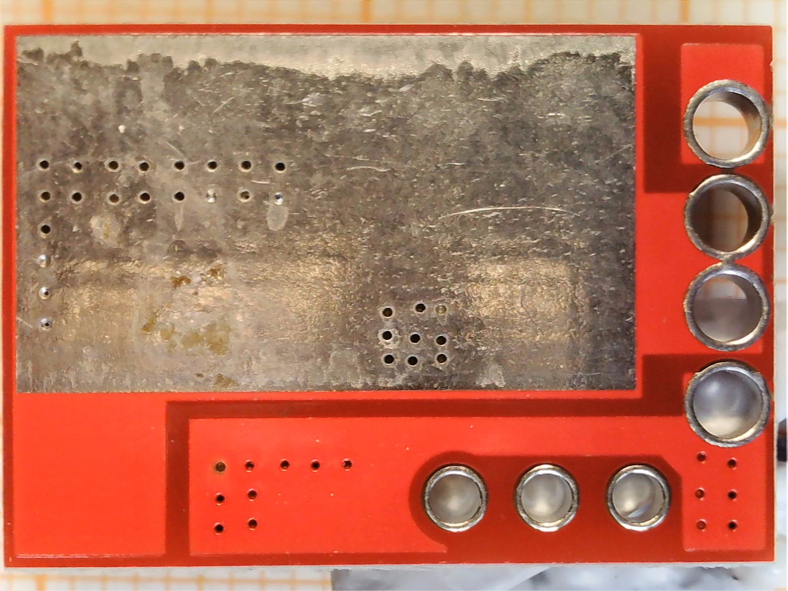

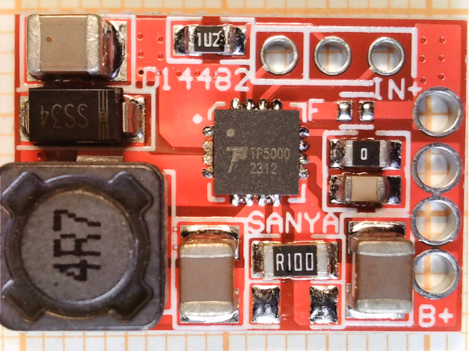

Wenn meine Ladeplatinen mit dem TP5000 angekommen sind, werde ich die
Zelle mal aufladen und wieder mit dem HET20 mit 1,6A entladen.
https://www.youtube.com/watch?v=2LAJvGUuqCE
Bernd_Stein
von Bernd S. (Firma: Anscheinend Corner-Cases ;-)) (bernd_stein)
War gar nicht nötig. Wofür hat man denn ein lineares Netzteil ( 3,65V )
mit Strombegrenzung ( 0,8A ).
Die Kapazität kommt bestimmt hin, wenn man mit dem HET20 bis 2,5V
runtergehen könnte, aber die 12Wh sind noch nicht mal zur Hälfte
erreicht.
Bernd_Stein
von Jack V. (jackv)
Pro-Tipp: möglichst viele nichtssagende Kurven lassen ein Diagramm nicht
professioneller aussehen, eher ist das Gegenteil der Fall.
Warum kommen nur immer diese unnötigen Beiträge ?
Und dass wieder so schnell, dass man sein Posting gar nicht mehr
bearbeiten kann.
Wie man auch sehen kann geht es mit der Spannung ( 3,4xV ) unter
Belastung auch ganz steil Berg ab.
Bernd_Stein
von Jack V. (jackv)
Um dir zu helfen, deine Beiträge sinnvoller zu gestalten. Deswegen weise
ich an dieser Stelle auch wieder darauf hin, dass man in der von dir
verwendeten Sprache kein Leerzeichen vor Satzzeichen setzt.
Beitrag #7543018 wurde von einem Moderator gelöscht.
von Bernd K. (bmk)
> erreicht.
Wie kommst du eigentlich auf 12Wh?
Der Energiegehalt ergibt sich aus der Nennspannung * Kapazität
also 3,2V * 1,6Ah = 5,12Wh; bei nicht zu hohem Entladestrom.
Hier ein Beispiel, wo eine vergleichbare Zelle untersucht wird:
https://lygte-info.dk/review/batteries2012/Soshine%2018650%20LiFePO4%201800mAh%20(Black)%20UK.html
Hier ist die Energie 5,xx Wh je nach Entladestromstärke.
Das passt.
Ich dachte ;-)
Bernd_Stein
von Bernd K. (bmk)
Nunja, mit der "5." davor passt es doch.
Ergibt 5.12Wh entsprechend meiner Prognose :-)
Ergo: LCD ablesen üben ;-)

Jo, in der Vergrößerung sieht es enger bei einander aus, als in
Wirklichkeit, aber du hast natürlich Recht und noch mal danke für den
aufmerksamen HINWEIS.

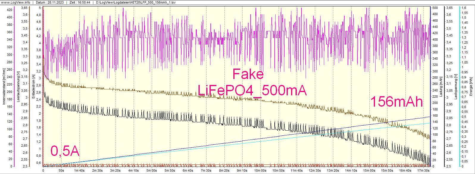

Bernd S. schrieb:
> Hat ja fast die Maße einer AAA-Baterie ( 10,5 x 44,5 ).
https://www.batteryupgrade.de>/shopBrowser.php?channable=04c2c46974656d5f69640037303734313336345f36363131303639389a&assortmentProductId=66110698&shopGroupId=70741364
Hätte man sich denken können, wenn die meisten nur 200mAh haben.
Der HET20 erlaubt nur einen minimalen Strom von 0,5A und eine
Entladeschlußspannung von 2,70V. Aber 156mAh sind trotzdem zu weit von
den 500mAh entfernt. Aufgeladen hatte ich die Zelle mit 250mA bis
3,65V.
Selbst Li-Ion bringen meist nicht mehr wie 380mAh und dies zweifel ich
auch schon an.
Spannung: 3,7 Volt
Kapazität: 380mAh
System: Li-Ion [IMR]
Größe: Höhe ca. 43,5 mm x 10,5 mm Ø
Bauform: 10440 / Micro AAA
Gewicht: 7g
Anschlussart: High Top
Hersteller: Liter
Herstellerbezeichnung: IMR10440 / IMR 10440
https://akkuplus.de/Liter-IMR10440-Micro-AAA-10440-37-Volt-380mAh-Li-Ion
Bernd_Stein
von Jack V. (jackv)
Sonnenstand und Luftfeuchtigkeit fehlen im Diagramm.

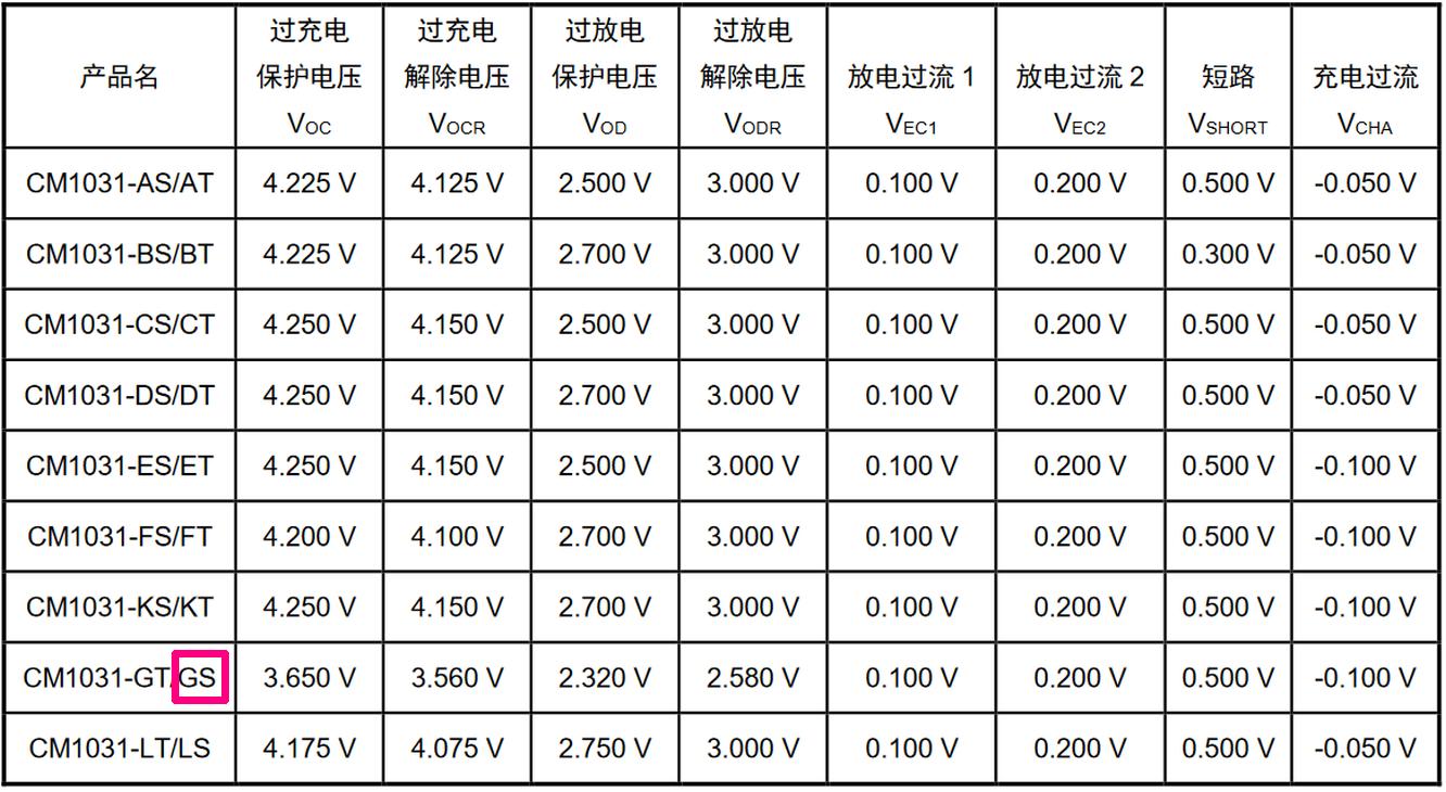

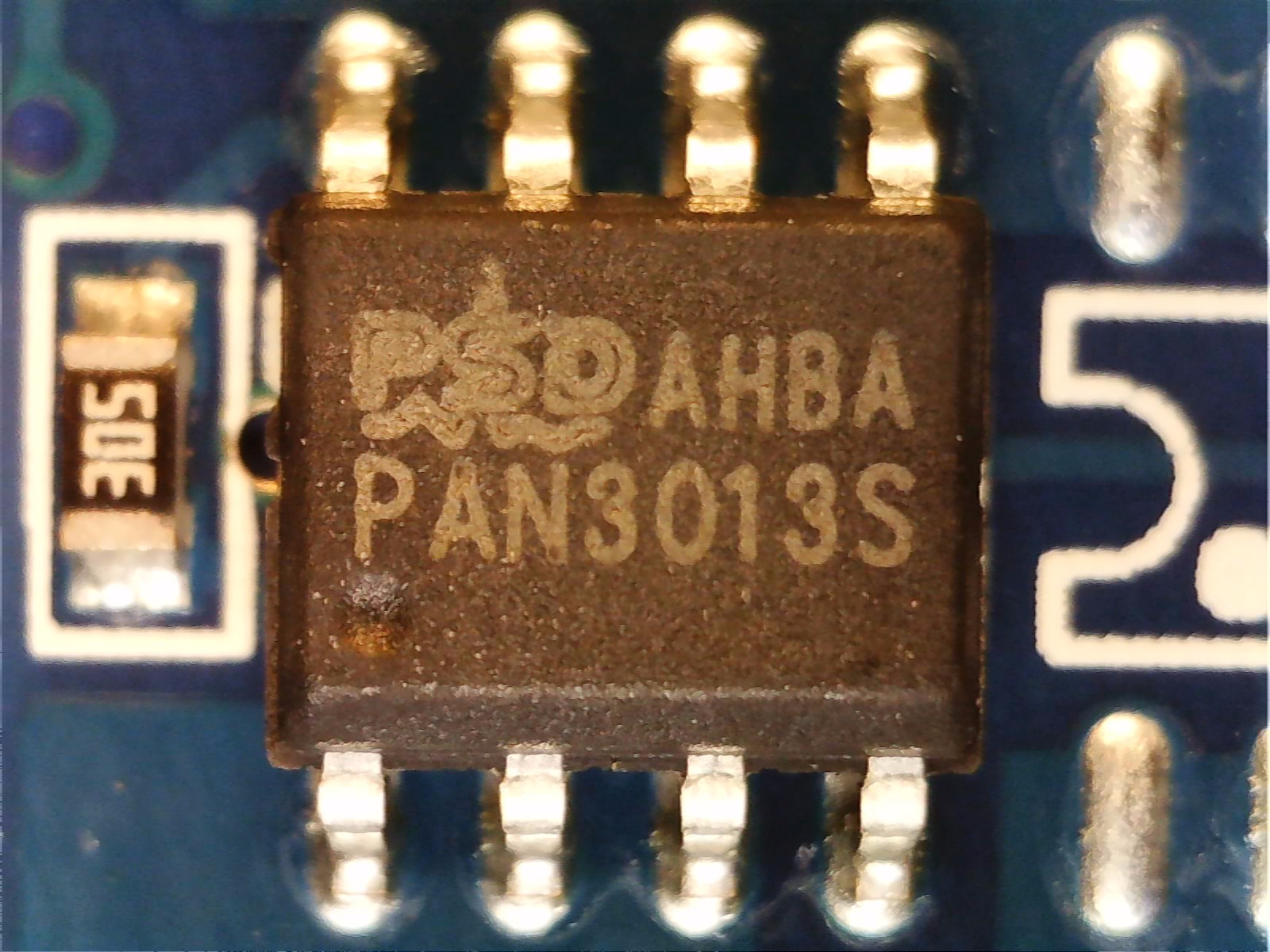

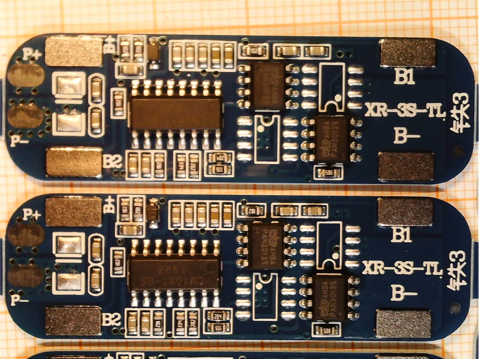

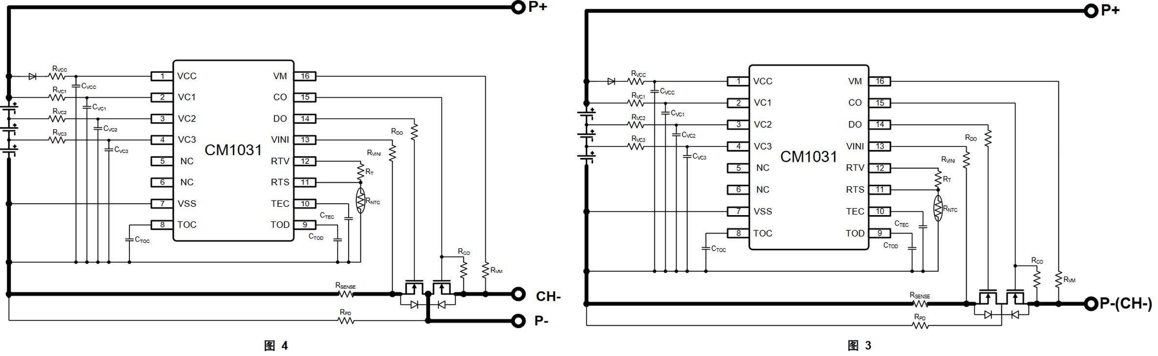

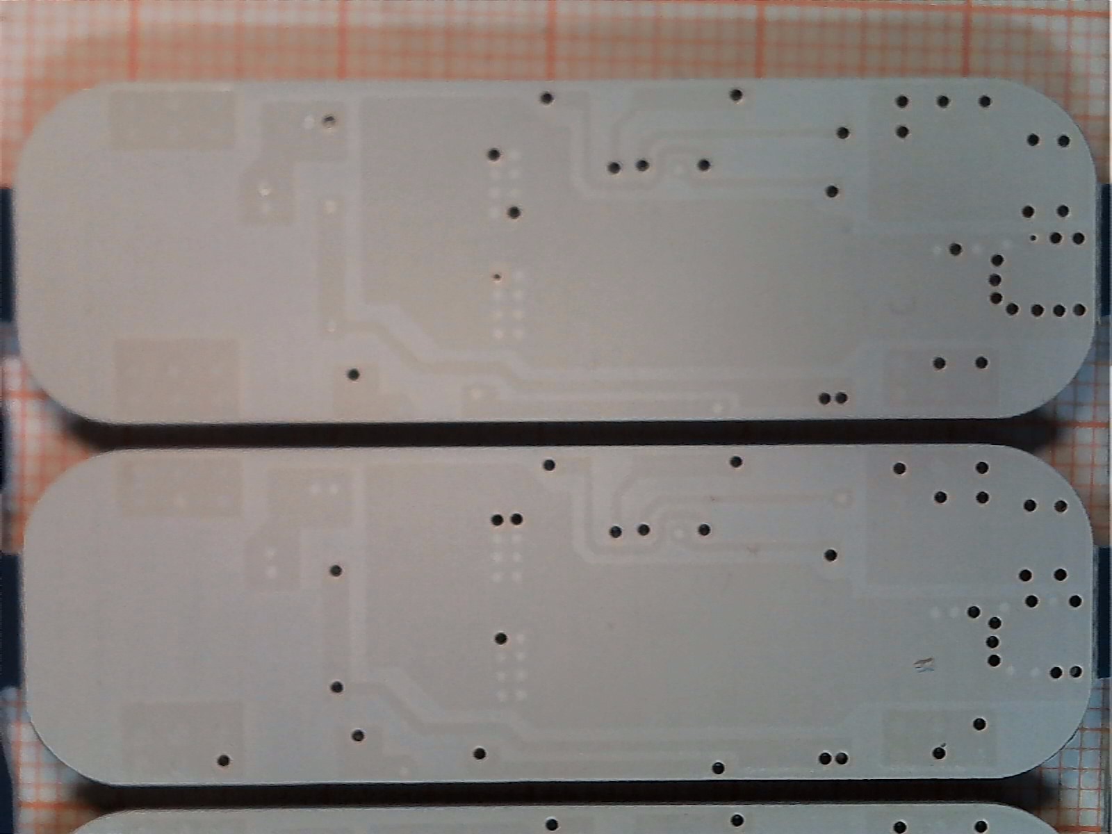

Die Platinen sind da. Beim CM1031, scheint dass GS für LiFePO4 zu sein.
Bei den beiden anderen IC's ( PAN 3013S ) wird es sich wohl um
NMOS-FET's handeln, dazu finde ich jedoch kein Datenblatt.
Die TP5000-Module sind für 1A bestückt, aber ich meine eigentlich die
2A-Version bestellt zu haben.
Bernd_Stein
