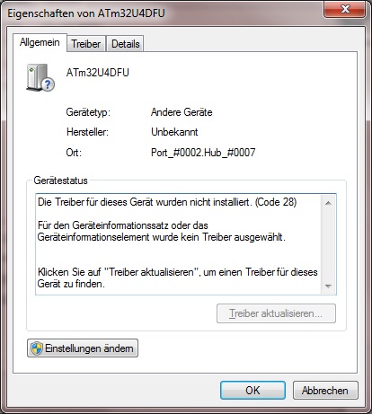

Ich habe gerade ein Board mit einem ATMega32U4
aufgebaut. Der Controller ist auf einem fertig
aufgebauten Modul mit Mini-USB-Buchse.
Auf meinem PC habe ich die neuste Version von
Atmels Flip installiert. (Win 7 32Bit).
Nun habe ich den Controller erstmals an die USB
Schnittstelle des PCs gelegt. Der PC sollte nun
das neue USB-Gerät erkennen und den passenden
Treiber installieren.
Der PC erkennt auch ein Gerät und versucht den Treiber
für ein ATM32U4DFU zu installieren. Findet
aber nach kurzem suchen nichts und bricht die
Installation ab. Das war's.
Eine Möglichkeit des Eingriffs hat man nicht.
Wer kennt das Problem oder kann helfen?

In dem gestörten Treiberaufruf unter
Geräte und Drucker habe ich unter Einstellung ändern
noch einmal nach Treibern suchen lassen. Im Internet
findet es nichts. Aber wenn man das Verzeichnis
von Flip als Suchort eingibt wird er fündig.
Win 7 warnt zwar typischerweise vor dem unbekannten
Treiber aber die Installation geht dann doch problemlos.
Nach einem Neustart findet Flip auch die USB-
Verbindung. Mittlerweile habe ich mein erstes Programm
übertragen und alles läuft.
