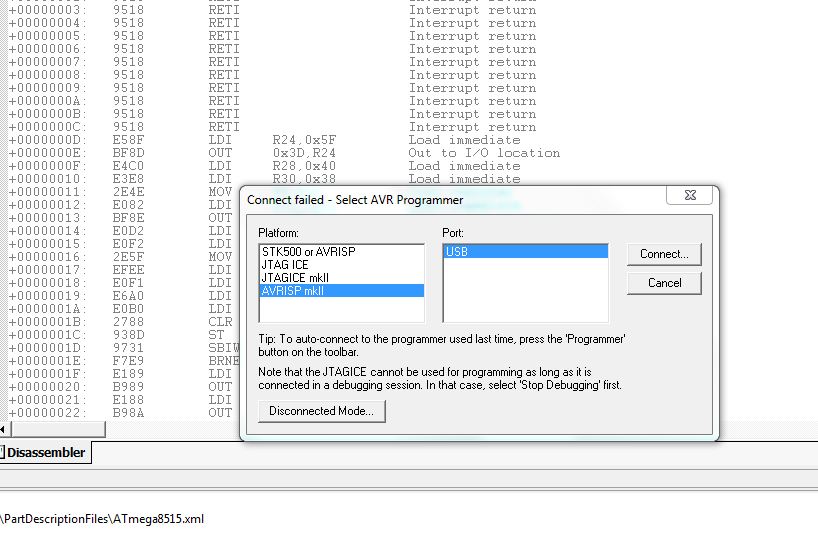

Mit dem AVR-Studio wird der Jungo-Treiber mitinstalliert (so lange man
das nicht deaktiviert).
Zuerst sollte man das AVR-Studio installieren und dann den MkII
einstecken (sollte man aber bei allen USB-Geräten machen, bei denen der
Treiber in der Softwareinstallation integriert ist).
Kannst aber im Gerätemanager nachschauen, ob der direkt erkannt wurde.
