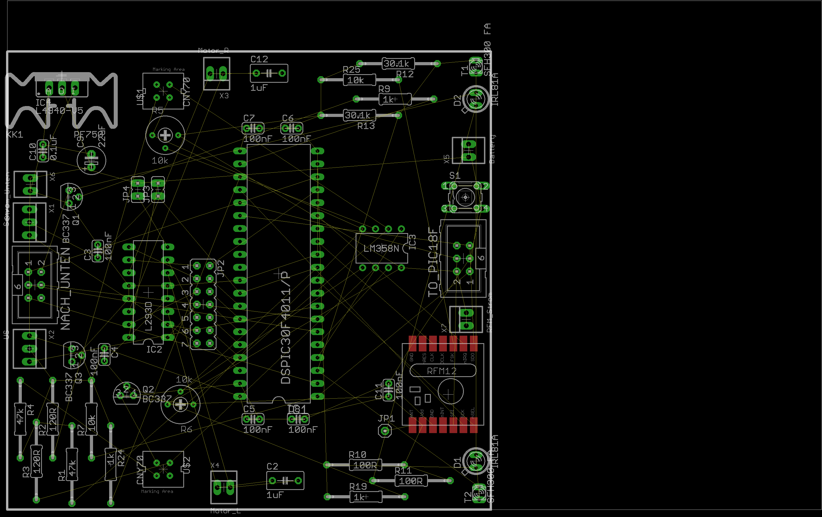

So habe eben mal versucht ein Layout zu erstellen. Aber ob das was wird!? Sieht nach sehr wenig Platz aus zum verbinden.Habe die Bauteile erstmal ungefähr dahin gezogen wo diese liegen sollen(manche müssen auch dort hin wegen dem Roboter Unterbau). So das nächste wäre routen. Aber dazu würde ich gerne erstmal wissen was ich in Eagle wo einstellen muss damit ich es noch mit der Toner Transfer Methode geätzt bekomme. (Wäre meine 1. Platine von daher möglichst groß wenn es geht. Und ohne Vias optimaler weise also nur an Bauteil Füßen die Seiten wechseln.) Und den RFM12 müsste ich irgendwie auf die Unterseite legen, weil ich dann einfach den mit Stiftleisten und Buchsen Einstecken kann. Achja vorab die Bauteil Positionen siehe Anhang.
#2486171
Du sagst es ist deine erste Platine und du willst gleich doppelseitig layouten und ätzen? Das schreit förmlich nach Misserfolg. Probier doch erstmal eine "Testplatine". Einfach um zu sehn ob alles so klappt wie du es willst. Alles andere wird dich nacher nur deprimieren. Hast du nach dieser "Verschieberei" einmal den Ratsnest -Befehl ausgeführt? Das kannst du immer machen, wenn du was verschiebst, denn dann ordnen sich die Airwires neu.
Also Ratsnest war ausgeführt, das hab ich schon gelernt :D (bisher nur 4 mal mit PSpice Layoutet in der CAE Vorlesung). Aber ich hatte mich eh vermessen. Habe noch knapp 5cm mehr Platz der Robby sieht dann zwar nicht ganz so schön aus aber dafür hab ich mehr Platz. Bin gerade am neuen rumschieben. Hm, das Problem ist die Platine kann ich einfach nicht einseitig hinbekommen ist zu viel drauf. Naja gut ich werde mir dann erstmal eine kleine Schaltung suchen die ich dann mal Ätze. Weiß nur noch nicht was. Denke ich werde mir mal bei Dangerous Prototypes oder Hack a Day was raussuchen was ich gebrauchen kann. Achja ich wollte die Toner Transfer Methode mit Laser Drucker OHP Folien probieren. Gibts da besonders geeignete oder doch lieber Reichelt/Polin/Spiegel Papier wobei mein Drucker FS-1020D das wohl nicht direkt Pur mag sondern nur mit Träger Blatt. Achja und dachte es wird mit Folien besser weil doch der Toner weniger gut haftet.

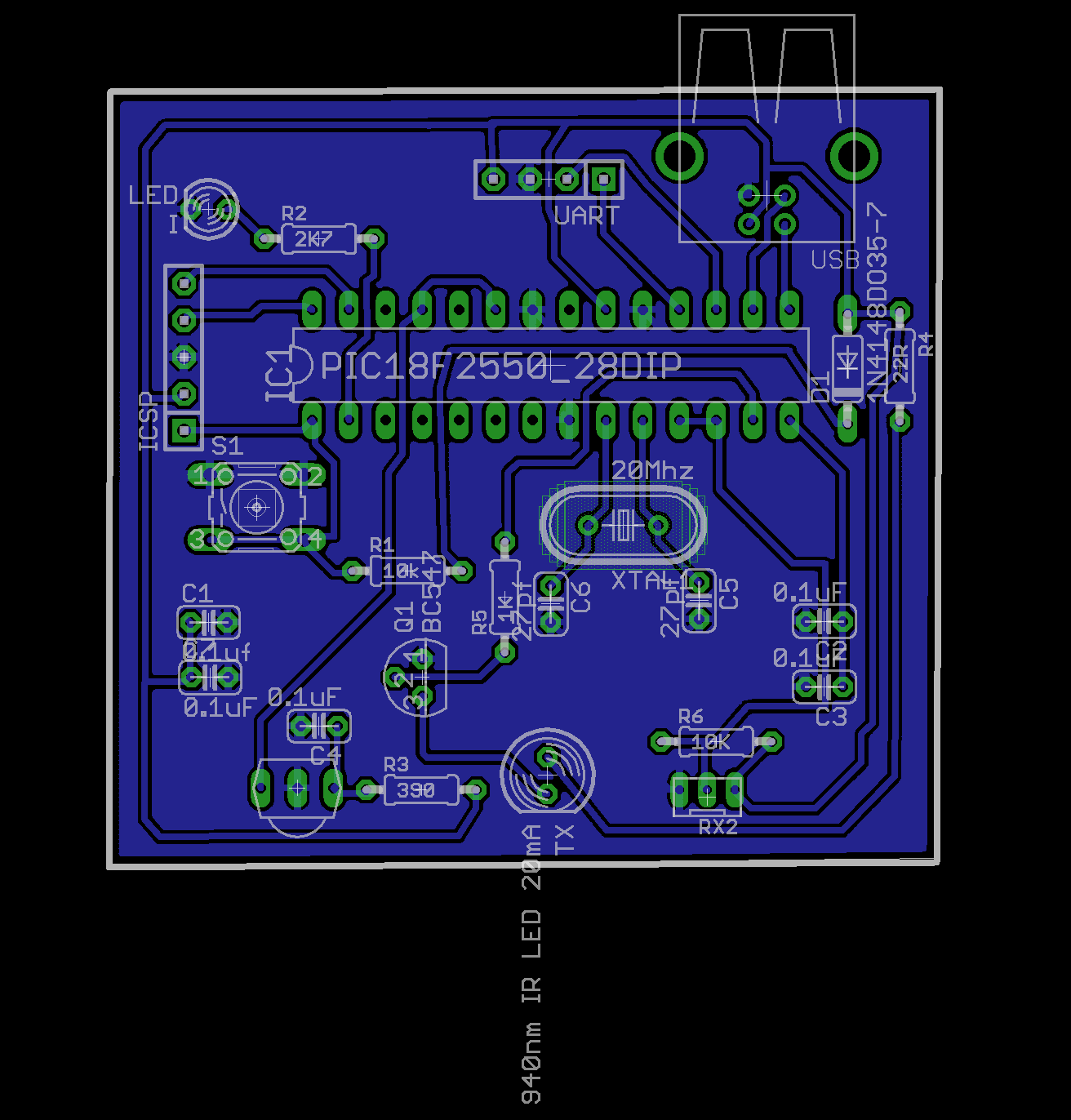

Also ich hab es geschafft :) Habe mal das IR-Toy (Through Hole Version) von Dangerous Prototypes Manuell geroutet und das dann auch einseitig :) Allerdings hab ich nciht wie bei dem anderen alle unbenutzten Pins herausgeführt. Das hat es mir ein wenig einfacher gemacht. Ich habe darauf geachtet das die dicke der Leiterbahnen 12mil ist und auch das diese jeweils 12mil Abstand haben. Könnt ihr mir ein wenig sagen ob das Ätzbar ist? Ist eigentlich nur um wenigstens fals es klappt mit dem Ätzen was sinnvolles zu haben das ich dann auch benutzen kann. Habe versucht von wegen EMV möglichst zwischen jeder Signal Leitung ein Masse Feld zu bekommen. Ansonsten ist der Schaltplan so geblieben.
#2488119
klar ist das ätzbar . kann bis knapp auf 8 Nokia sicher ätzen.
Okay, dann werde ich das versuchen zu Ätzen. Hab nur überall gesehen das mit Toner Transfer nicht all zu feine Sachen machbar wären. Deswegen hab ich versucht bei 12mil zu bleiben. Weiß nur nicht ob ich alles korrekt eingestellt habe beim prüfen. Habe halt die Bahndicke auf 12 mil und den Abstand auf 12 mil, das ist sicher, bei dem ganzen anderen habe ich nichts verändert ist das dann ok? Achja vll. weiß jemand noch ein paar Tipps. Geätzt wird mit HCL+H2O2 draußen. Gedruckt mit nem Kyocera FS-1020D oder FS-3900D oder noch einer dazwischen werde wohl alle 3 probieren (können alle glaub ich 1200Dpi ohne ECO mit möglichst viel Toner) und noch ein Versuch mit unserem Kopierer. Gedruckt wird auf Katalog Seiten und auf normales Papier, vll hab ich auch noch Etiketten Papier zuhaus. Auf welche Seite bei dem Papier wird gedruckt, die normale weiße oder die Rückseite mit dem Plastik artigen? Achja habe diverse Platten zur Auswahl.(Pollin Sortiment) Werde wohl für den Anfang die ganz dünne nehmen, die lässt sich richtig leicht biegen, (denke die kann man sonst net so gut verwenden und davon hab ich massig). Dann wirds mim Bügeleisen bearbeitet aufm Bügelbrett mit Jute-Tasche. Oder wie wäre es das Dingen in einen Backofen zu legen und oben drauf eine gerade Stahlplatte als Gewicht? Und dann kurz bei ? Temp bei Umluft backen :D Naja dann vorsichtig abfummeln und ätzen. Achja wo gibts so ne Test Platine habe hier im Forum ein Bild gefunden aber der Link zum .brd ist Schrott.

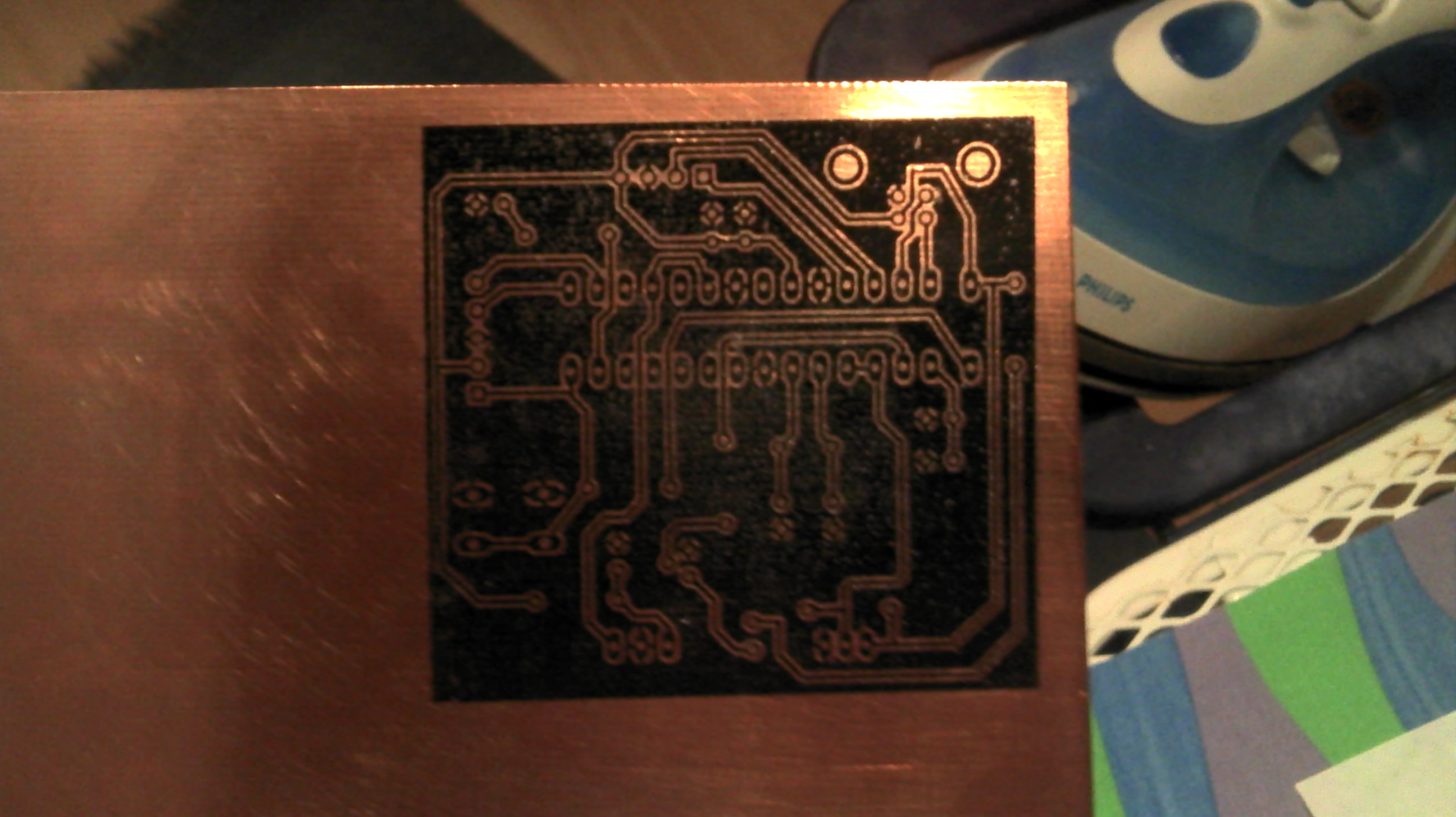

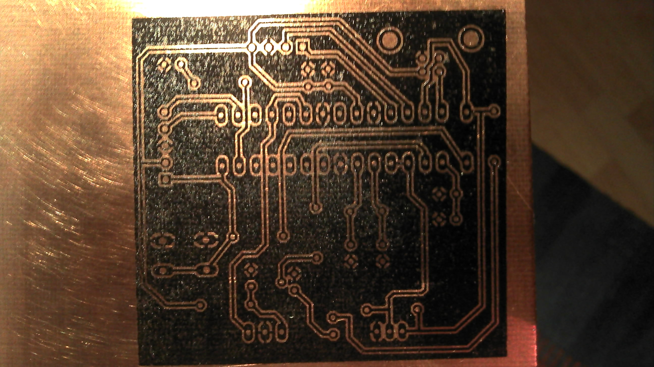

Sooo, hab heute zwar noch nicht geätzt war ein wenig spät geworden. Aber immerhin schonmal das mit dem Übertragen versucht. Einstellungen: Kyocera FS-3900DN mit KPLD Treiber auf 1200DPI (sehe keinen Unterschied zu 600 aber egal) und dann externen Einzug mit Feines Papier ausgewählt. Allerdings hab ich auf das Trägerpapier von Viking Etiketten gedruckt. Dann vorher die Platine (sehr dünnes Material) mit einem Akkopad ?(son Metallschwamm zum Töpfe scheuern) abgerubbelt und abgespült. Dann auf einem Bügelbrett eine Stahlplatte drauf und die Platine drauf. Das Papier ausgerichtet und mit kleinen Neodym Magneten fixiert. Dann Bügeleisen auf Leinen ohne Dampf gestellt und noch ein Stück dünnen Stoff auf das Papier gelegt. Dann ca. 1min mit wenig also normalem Bügeldruck gebügelt. Ab und zu mal geschaut ob es sich schon allein löst (2-mal zu früh versucht). Nach 1 min. kurz gewartet 30s ca. und dann vorsichtig das Papier abgezogen(ging ohne Probleme runter). Und dann noch kurz die Platine auf das umgedrehte Bügeleisen gelegt bis der Toner glänzig wurde. Und voila: siehe Bilder. Das einzige doofe war irgendwie eine Ecke (die am weitesten vom Rand entfernte beim Papier, ist nicht so super geworden(scheint das dort weniger Toner war.) Wohlgemerkt Handy Bild mit Licht von oben! Also die Masseflächen sind deckend und dicht, der Toner glänzt nur extrem. Demnächst dann noch das ätzen mit HCL aber denke das wird schon gehen da es ja damit sehr schnell geht und somit wohl kaum Unterätzungen auftreten wenn man aufpasst. Nur das Bohren bereitet mir noch Sorgen weil die Pads so winzig aussehen und ich nur einen billigen Schnellläufer mit selbstgebautem Bohrständer habe und auch noch keine Bohrer :-D Löcher sind 0,8mm und Bahnen 12mil mit 12mil Abstand.
