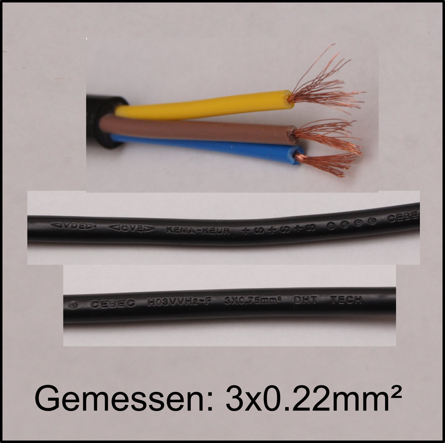

Wollte gerade meinen Geschirrspüler anschließen. Dazu brauchte ich ein stück 3 Adriges Kabel. Weil nichts anderes da war, hab ich ein Kaltgerätekabel hergenommen. Auf dem Kabel steht folgendes: VDE ÖVE KEMA-KEUR +S+S+S MDNS CEBEC H03VVH2-F 3x0.75mm² DHT TECH Beim Abisolieren sind mir die Adern schon sehr dünn vorgekommen. Eine Widerstandsmessung ergab 111mOhm. Bei einer Leiterlänge von 1,37m kommt man somit auf 0,22mm² Cu-Querschnitt! Meine Frage nun: Abgesehen davon, dass am Kabel 3x0,75mm² steht. Darf solch ein Kabel überhaupt produziert werden? Schließlich kann es mit bis zu 16A Dauerstrom belastet werden an einer Schukodose. Soll man eine Anzeige des Herstellers in betracht ziehen? Was von dem Aufdruck ist eigentlich der Hersteller? DHT TECH? lg, Karl

Hi >Beim Abisolieren sind mir die Adern schon sehr dünn vorgekommen. >Eine Widerstandsmessung ergab 111mOhm. Bei einer Leiterlänge von 1,37m >kommt man somit auf 0,22mm² Cu-Querschnitt! Womit gemessen? MfG Spess
Wer sagt denn, daß das Ding für 16A ausgelegt sein muß. Es gibt einen Haufen an Geräten mit niedrigem Stromverbrauch, die mit nur 0,75mm² oder vielleicht sogar weniger daherkommen, und trotzdem an eine 16A-gesicherte Dose ran dürfen. Und wenn DHT TECH der Hersteller sein sollte, dann ist er nur der Hersteller der Leitung, nicht für die Anwendung in Verbindung mit Kaltgerätesteckern.

Karl Zeilhofer schrieb: > Auf dem Kabel steht folgendes: > VDE ÖVE KEMA-KEUR +S+S+S MDNS CEBEC H03VVH2-F 3x0.75mm² DHT TECH > > Beim Abisolieren sind mir die Adern schon sehr dünn vorgekommen. > Eine Widerstandsmessung ergab 111mOhm. Bei einer Leiterlänge von 1,37m > kommt man somit auf 0,22mm² Cu-Querschnitt! So was war schon öfter auf der RAPEX-Liste, und Alulitze auch. Bald schon wirds Stahllitze sein....

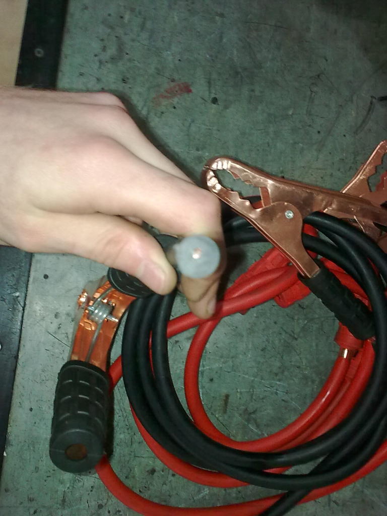

Wo wir schon beim Thema sind. Man wunderte sich, weshalb ein Dieselstarter trotz dicker Stützbatterie nicht drehte... Hatte leider nur die Handykamera zur Hand.

dafür bestimmt für 5kV isoliert.

> Ob es tatsächlich 0,22mm2 sind: wie der TE behauptet: Da er keine > Angeben gemacht hat wie er es gemessen hat, unterstelle ich mal das (bis > zum Beweis des Gegenteils) der querschnitt dicht bei 0,75 ist. Spinner. Seine Messmethode klang nicht so verkehrt.
Magnus Müller schrieb: >> Ob es tatsächlich 0,22mm2 sind: wie der TE behauptet: Da er keine >> Angeben gemacht hat wie er es gemessen hat, unterstelle ich mal das (bis >> zum Beweis des Gegenteils) der querschnitt dicht bei 0,75 ist. > > Veto. Dankeschön! > > Karl Zeilhofer schrieb: >> Gemssen hab ich den Widerstand mit 1A Prüfstrom, und 4 Leiter Methode. >> Mit dem Mulitmeter hab ich dann eben die 111mV Spannungsabfall gemessen. > > (habe sein Ergebnis allerdings nicht geprüft) R = L/(sigma * A) --> A = L/(sigma * R) A = 1,37m/(56 Sm/mm² * 111mOhm) = 0,2204 mm²
MaWin schrieb: > > Spinner. Nö. Aber obiges trifft stets auf Dich zu. > > > Seine Messmethode klang nicht so verkehrt. Klingen und Durchführen sind 2 Paar Schuhe. Aber da Du eh merkbefreit bist: Labere Du einfach weiter.
Karl Zeilhofer schrieb: > R = L/(sigma * A) > --> A = L/(sigma * R) > A = 1,37m/(56 Sm/mm² * 111mOhm) = 0,2204 mm² Das Du multiplizierne kannst, hat niemand in Frage gestellt. Bevor jedoch das in der Diskussion ins uferlose abdriftet: Nimm einfachein 0.75 mm2 Kabel Deiner Wahl, bei dem Du Vertrauen in den korrekten Querschnitt hast, isolier es ab und halte es neben das suspekte abisolierte Kabel. Ergebnis ist?
die 0,22mm² stehen hier außer diskussion
Karl Zeilhofer schrieb: > die 0,22mm² stehen hier außer diskussion Ok, Du bekommst hiermit die Merkbefreiung erster Klasse verliehen.
Andrew Taylor schrieb: > Nimm einfachein 0.75 mm2 Kabel Deiner Wahl, bei dem Du Vertrauen in den > korrekten Querschnitt hast, isolier es ab und halte es neben das > suspekte abisolierte Kabel. > > Ergebnis ist? ich hätte mit gutem Willen eine 0,75mm² Aderendhüle aufgepresst, die ist einfach wieder runter gefallen... Es ist bereits ein 1,5mm² Kabel verbaut, und der Geschirrspüler verrichtet schon seine Arbeit.

Um auch den Rest der Bedeutung von H03VVH2-F noch aufzulösen: H harmonisierte Leitung 03 Nennspannung 300/300 V V Isolierstoff aus PVC H2 flache, nicht aufteilbare Leitung F feindrähtig bei flexiblen Leitungen Diesen Leitungstyp habe ich bisher nur zweiadrig und mit 2x0.5mm²oder 2x0.75mm² gesehen, den runden Typ H03VV-F mit 2x bis 4x 0,5mm² oder 0,75mm².
So, nun gibts auch noch ein Foto, auf dem man die Details erkennen kann. Kabeldurchmesser: 7mm Durchmesserr der Isolierung einer Ader: 2,3mm Bemerkenswert ist der 2er in H03VVH2-F, denn der ist etwas kleiner gedruckt, als die restlichen Zeichen.
