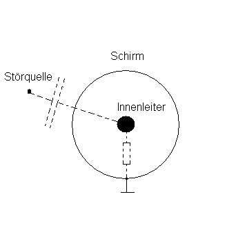

Und was sind genau die kapazitiven Einstreuungen bei einer längeren
Leitung? Ein Ersatzschaltbild wäre nicht schlecht.
Gast #2483524
> Ein Wichtiger Punkt ist noch der Wellenwiderstand
Das spielt meines Wissens aber nur dann eine Rolle, wenn die
Signaländerungen schnell im Verhältnis zu den Signalwegen sind.
Gast #2483548
Das ist einfach eine Streukapazität im pF Bereich, die durch den
unvollkommenen Schirm auf den Innenleiter geht und mit dessen Impedanz
nach Masse einen Spannungsteiler (Hochpaß) bildet.
Gast #2483675
Ich habe das jetzt so verstanden, dass wenn der Innenwiederstand der
Messschaltung sehr groß ist, dann werden diese wenn auch sehr geringen
Streukapatitäten wirkasem. Ist der Innenwiderstand aber klein, so sind
die Kapazitäten im Verhältnis dazu vernachlässigbar. Richtig so?
Gast #2483738
>Ist der Innenwiderstand aber klein, so sind die Kapazitäten im
Naja, es wird halt um so weniger eingekoppelt. R und C bilden eine
Grenzfrequenz und die rutscht bei kleiner werdendem Widerstand nach
oben. Tieffrequente Störungen wie Netzbrumm werden dadurch weniger stark
eingekoppelt.
