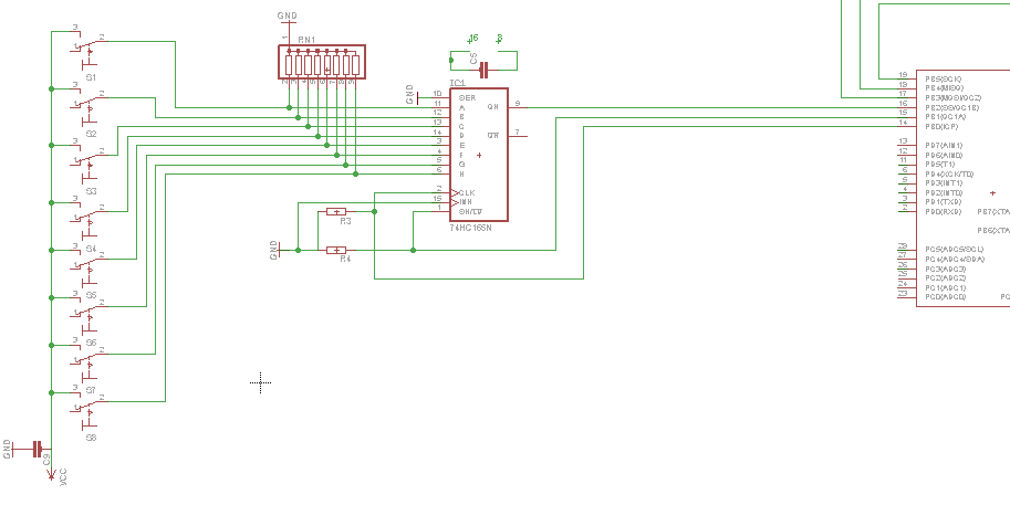

ich versuche seit längerer Zeit den Schieberegisterbaustein 74hc165 mit
einen Atmega8 der mit 12Mhz betrieben wird auszulesen, dabei treten aber
folgende Probleme auf:
1. Clock und Load sprechen nur an wenn ein Pull-Down Widerstand
angelödet ist obwohl dies in den im Internet zu findenten Schaltplänen
nicht aufgeführt ist, auch am Oszilloskop ist ohne Pull-Down ein
sauberes Clock bzw. Load Signal zu erkennen.
2. Die Schaltung funktioniert nur mit dem unten auskommentierten Delays
im ms Bereich.
3. Wenn mehrere Eingänge der parallelen Eingange hintereinander auf High
sind stimmen die seriel ausgegebenen Daten nicht mit den parallelen
Eingang überein.

Ich habe bereits alle im Forum geposteten Beiträge zum 74hc165
durchgelesen konnte aber leider keine Lösung für mein Problem finden.
Gibt es evtl.einen einfacheren bzw. schnelleren Weg um die Eingänge
eines Mikrocontrollers zu erweitern?
