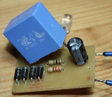

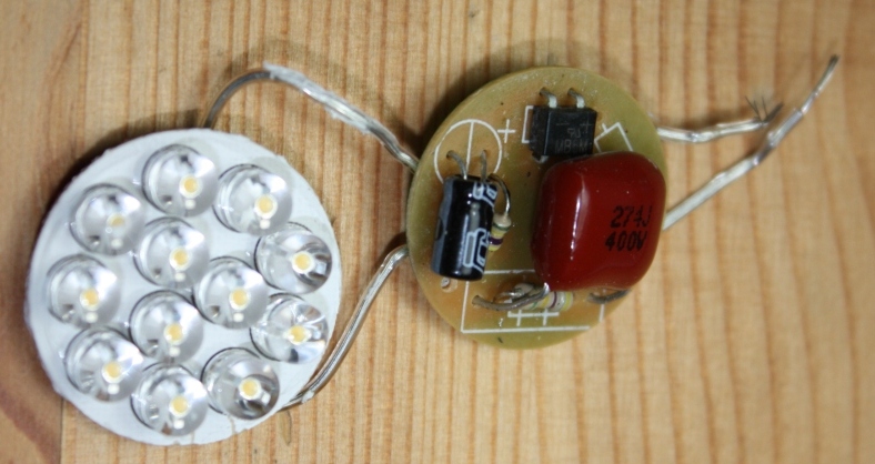

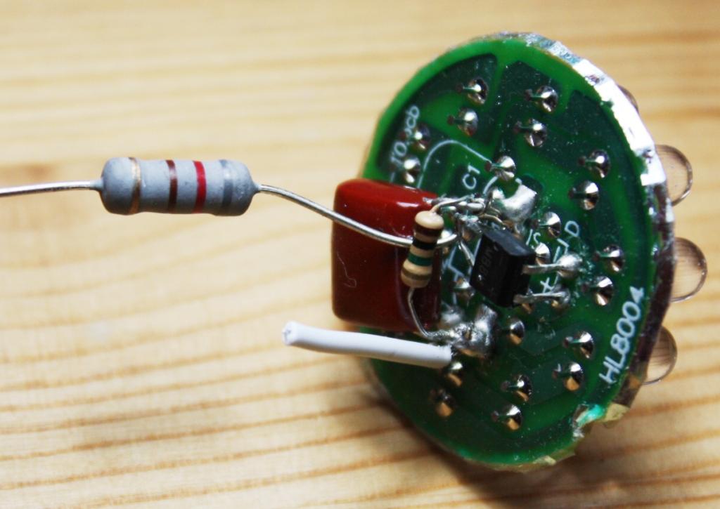

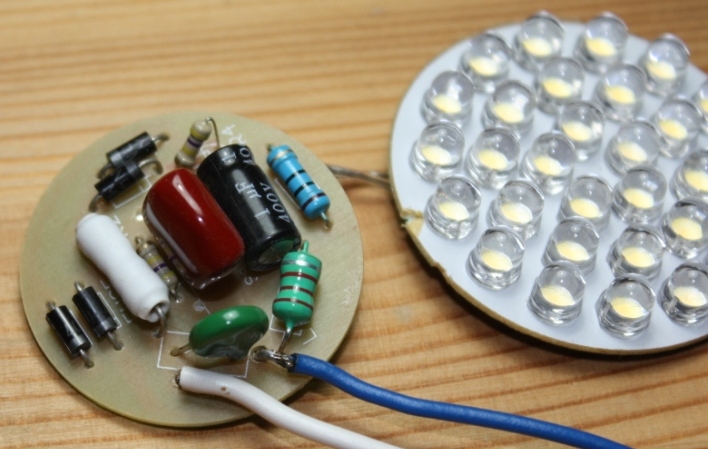

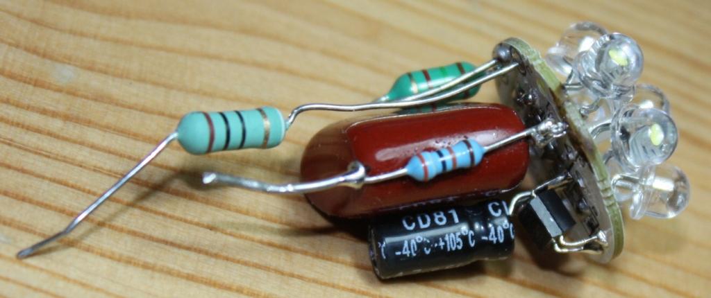

Ich habe in der Vergangenheit verschiedene erhältliche Gebrauchsmuster
im Handel gekauft und demontiert.
Das Ergebnis ist jeweils ähnlich: Gleichrichter, 2 Kondensatoren und
i.d.R. 2 Widerstände - die Anzahl der LED's ist 1  7  10  15  30.
Die Kapazitäten der Kondensatoren und die Widerstände weichen jeweils
ab.
Verschiedentlich sind zusätzliche Widerstände, nur ein Kondensator,
zusätzliche Dioden oder noch mehr Elemente verbaut.
Ich habe das mal fotografiert, siehe Bilder.

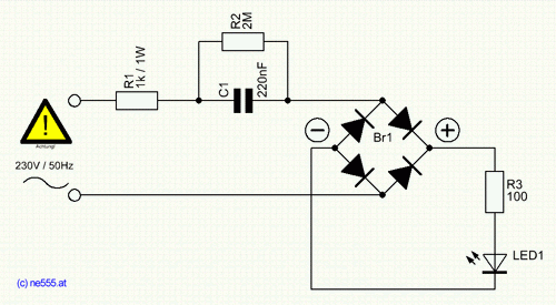

Eine mögliche Schaltung stelle ich auch anbei ein, die ich im Internet
fand. Hier sind es 10 Leuchtdioden, ich denke an 2 oder 3. Auch sind
dort zwei zusätzliche Dioden verbaut ... braucht es die, welche / was
sollte ich da verwenden?

Zu der Schaltung: Die zwei zusätzlichen Dioden die du vorfindest sind
sogenannte Z-Dioden. Die besitzen die Eigenschaft, dass Sie ab der
angegebenen Spannung (hier 15V) durchschalten. Damit kann nie eine
höhere Spannung an der Z-Diode anliegen als 15V. Zwei Z-Dioden in Reihe
ergeben zusammen einen Spannungsabfall von 30V. Damit wird auf eine
billige Art und Weise eine Spannungsquelle aufgebaut, um die 9 LEDs vor
Überspannung zu schützen, denn nach dem Gleichrichter kommen immer noch
230V raus und das als Gleichspannung (gefährlich)!
Die 9 LEDs zusammen benötigen ungefähr eine Spannung von 9x3V=27V. Damit
können diese über die Z-Dioden versorgt werden. Der Vorwiderstand ist
wichtig, um den Strom der LEDs zu begrenzen. Denn LEDs besitzen die
Eigenschaft, dass sie empfindlich auf zu hohe Ströme reagieren. Gibst du
ihnen zuviel Spannung, ziehen sie sich soviel Strom bis sie sterben. Bei
zuviel Spannung fließt mehr Strom, folglich fällt am Widerstand eine
höhere Spannung ab. Dadurch entsteht irgendwann ein Gleichgewicht
zwischen Spannung und Strom. Mit dem Widerstand stellst du quasi auch
ein, wieviel Strom durch die LEDs fließen soll. Die Berechnung ist ganz
einfach und findest du hier im Forum auch zuhauf.
Aber ich warne dich im voraus, 230V sind wirklich kein Kinderspiel.
Besonders nach der Gleichrichtung kann es noch wesentlich gefährlicher
zugehen.
> im Internet fand.
Die übliche.
> Hier fehlt der zweite Kondensator gegen das Flackern, richtig?
Ja.
> Und die LED ist wegen fehlender Diode gegen Überspannungen
> nicht abgesichert, stimmt das?
Die Z-Dioden D1 und D2 schützen eher den Kondensator C2 falls eine LED
ausfällt (Unterbrechung hat). Sie sind mit 15V+15V bei der Schaltung mit
den 9 LEDs eher zu knapp ausgelegt, 2 * 21V wäre passender, allerdings
müssen sie dann auch die 20mA aushalten, also 1W zusammen. Die Z-Dioden
sollten im Normalfall nicht löeiten, weil sie nur sinnlos Energie
verbraten würden. Das tritt in der Schaltung auf, wenn die LEDs sich
nicht mit 3V begnügen sondern 3.2V brauchen, bei sogar 3.6V wären sie
schon merklich dunkler.
http://www.dse-faq.elektronik-kompendium.de/dse-faq.htm#F.8
"An 230V~ sind normale 20mA-LEDs nur mit Aufwand anzuschliessen..."
