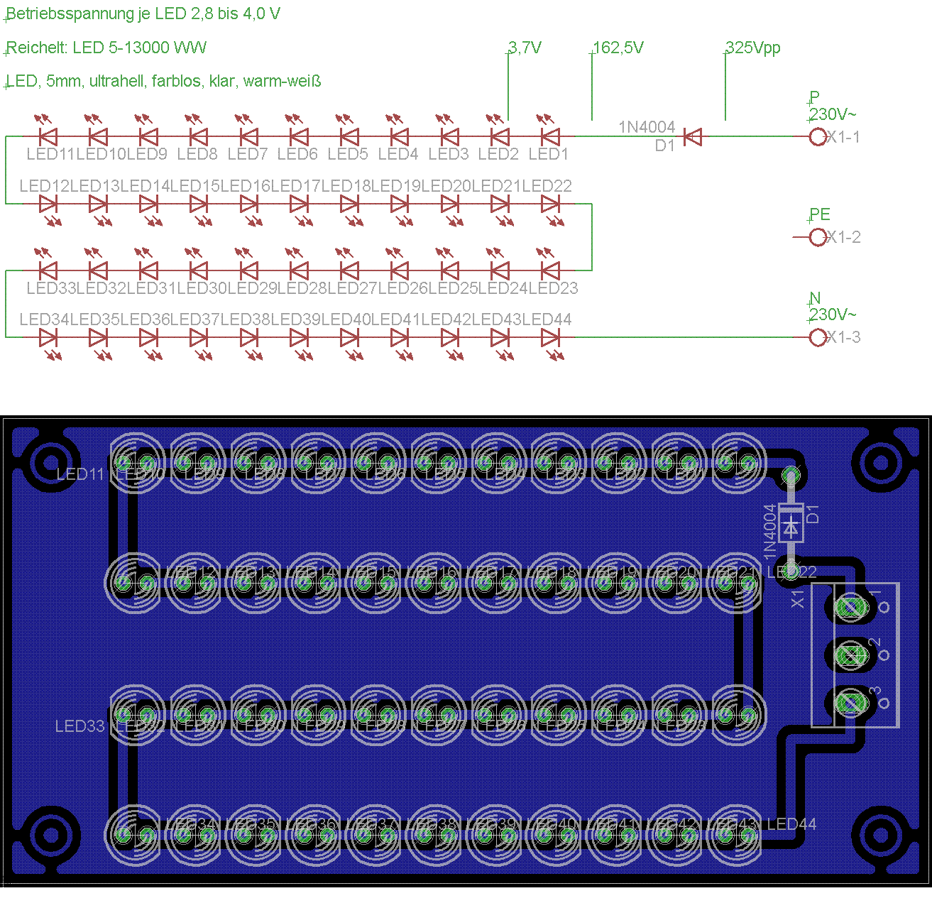

habe einen Schaltplan entworfen, um mir eine 230V-Beleuchtung aus LEDs
zu bauen.
Meine Frage wäre jetzt, ob meine Berechnungen so stimmen:
Effektivwert aus dem Stromnetz: 325 Vpp
Übrige Halbwelle nach der Diode: 162,5 V
Betriebsspannung je LED: 2,8 bis 4,0 V
162,5 V / 44 LED = 3,69 V je LED.
Passt das alles so, und funktioniert das, ohne dass Rauch aufsteigt?
Sollte da noch ein Elko rein, damit die Sinuswellen etwas gepuffert
werden und das ganze etwas heller leuchtet?
Gedanken mache ich mir um die 4004er Diode, die hat laut Datenblatt nur
3 W, die Schaltung verbraucht aber knapp 6 W (35mA * 162,5 V). Würde da
ersatzweise dann eine BYW 86 taugen?
Danke!
Christian ;-)

LED's haben auch eine Durchbruchspannung, wenn diese erreicht wird gehen
sie ebenfalls kaputt. Die Durchbruchspannung ist die Spannung die
umgepolt angeschlossen werden muss, um die LED zu beschädigen. Du musst
also die Negative Halbwelle noch irgendwie abfangen. Schalte statt der
1N4002 einfach 4 Stück als Brückengleichrichter davor, dann flackert es
auch nicht ganz so stark.
Außerdem fehlt der Vorwiderstand der LED's.
Nimm bitte einen Trafo, da ich nicht glaube, dass du wirklich weißt, was
du da machst...
PS:
Nicht ganz! U / 2 - 0,7V = 161,8V

Also, LEDs haben gerne einen konstanten (oder zumindest begrenzten)
Strom. Deshalb brauchen die einen Vorwiderstand. Was du aufgebaut hast,
würde vielleicht! mit Lämpchen funktionieren.
Da würde der abgehackte Sinus nicht ins Gewicht fallen, aber so blinken
dir die LEDs mit 50 Hz (bevor sie ins Nirvana übergehen).
Auch die Abstände sind ... kritisch. Ich hätte mir da deutlich mehr
gegönnt, denn auf dem Netz können auch mal kurzzeitig mehr als 230
liegen.

wo ist denn da dein vorwiderstand? wie kommst du auf 162,5V nach der
diode?
mit einer diode killst du nur eine halbwelle bzw. verhinderst, daß die
sperrspannung die LEDs killt. dafür kommt die andere halbwelle mit ihren
325V ungebremst durch und was dann mit den LEDs passiert kann man sich
denken.
such doch mal nach kondensatornetzteil, dann hast du einen guten ansatz
wie sowas ohne viel verlustleistung funktioniert. allerdings möchte ich
dir bei deinem wissensstand auch von spielchen mit netzspannung abraten.
ich glaub der strom würde dir böse auf die finger hauen, der kennt
nämlich keine freunde!
Autsch.
Das sind immer noch 230V +/-10%, also 207 bis 253V.
Autsch, nach einer Diode bleibt die Spitzenspannung immer noch gleich.
Autsch. LEDs werden mit STROM veroorgt, nicht mit Spannung.
Autsch. Es ist immer noch eine Strombegrenzung erforderlich, die bei 207
bis 253V abzüglich den 2,8 bis 4V pro LED (also bei 44 LEDs z.B.
abzüglich
123 bis 176V, im Ergebnis also verbleibenden 31 bis 130V, den Strom auf
LED-verträgliche vermtulch 30mA begrenzt, also ein Widerstand von
mindestens 650 Ohm bei 11 Watt.
Jede Menge Rauch.
Noch mal die Grundlagen, GANZ von vorn.

Der "Wurf" ist mal klar misslungen!
NEIN!
Das sit Nonsense. Entweder
Effektivwert 230V V~ oder
Spitzenwert 325V Vp oder
Spitzen-Spitzenspannung 650V Vpp.
Hä?
Nein! Weil du keinerlei Ahnung von E-Technik und LEDs hast!
Finger weg von Netzspannung!

Ach ja, und deinen Fetisch für Masseflächen solltest du dir bei
Netzspannung abgewöhnen. Stichwort Kriechwege und
Leiterbahnabstände.

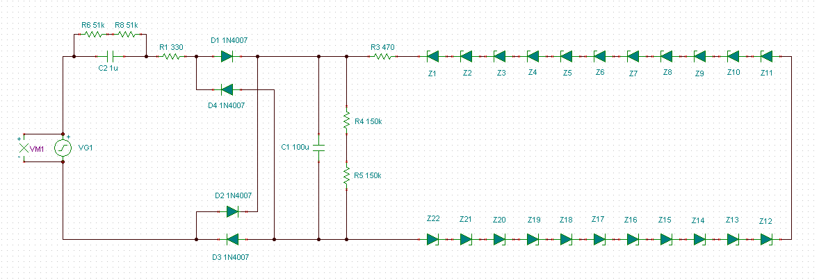

von Hannes (Gast)
von Irina (Gast)
Hallelujah, Christian W., willst du dich umbringen?? Das ist die
makaberste Schaltung, die ich seit längerem gesehen habe!
LEDs sind keine Glühlampen! Die funktionieren völlig anders!

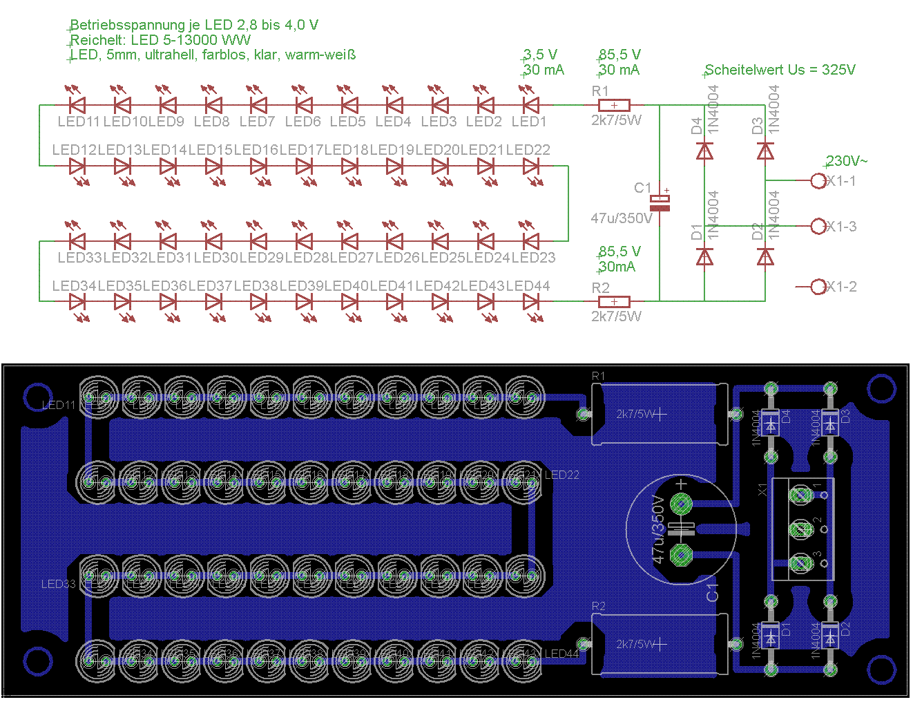

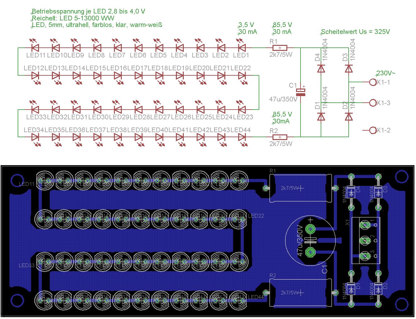

von Christian W. (christian_w)
So, erstmal danke für die vielen informativen Antworten.
Wiedermal was gelernt. Und keine Feuerwehr, und keine Lebensversicherung
benötigt.
Die Massefläche habe ich eigentlich beim 1. Versuch eingezeichnet, damit
es mir mein Ätzbad nicht zu sehr mit Kupfer versaut. Habe die Abstände
jetzt mal zur Massefläche auf 2,54 vergrößert.
Und, dass ich da im laufenden Betrieb nicht hinfassen soll, weiß ich
natürlich. Das Ding hängt später mal an der Decke in 2,45m Höhe unter
einem Milchglasgehäuse, berührungsgeschützt.
Habe die Schaltung jetzt mal überarbeitet, bevor ich heute noch
gesteinigt werde! ;-)
Danke
Christian

> Stell Dir ein U-I Diagramm vor. Wie zeichnest Du eine Linie konstanten
> Stromes ein? Richtig: waagerecht. Und nun zeichne die U-I Kennlinien
> eines Widerstandes und einer Diode ein. Welche der beiden letzteren
> Kennlinien ist der waagerechten ähnlicher? Alles Klar?
Nein, leider noch nicht. Wenn die LED mit AC betrieben werden, muss ich
nicht ein t-I-Diagramm ansehen? Und feststellen, dass durch einen
Vorwiderstand der Strom halt geringer ist, aber deswegen nicht
"glatter".
Dient die Diode nicht nur zum Gleichrichten bzw. Unterdrücken der neg.
Halbwelle?
von U.R. Schmitt (Gast)
Und warum ist da ein Brückengleichrichter und ein Siebelko
> 2. Problem bei der angedachten Reihenschaltung dürfte auch sein, dass
> man im Falle des Defektes EINER LED schlecht herausfinden kann welche
> LED dies nun ist. So wie bei den Weihnachtsbaumketten...
Falsch, falls wirklich eine Led so kaputt gehen sollte, daß die
unterbricht, dann liegen an ihr über 300V an, dann fliegt ihr entweder
so die Mütze, daß du entweder ein Krater in der Platine oder bestenfalls
noch 2 Beinchen siehst, oder was wahrscheinlicher sein dürfte, sie
legiert durch und macht einen Kurzschluss. was wenig ausmacht solange
das nicht viele auf einmal machen. Dann erkannt man die defekte daran
daß sie nicht mehr leuchtet.
> Versteh ich nicht, warum ist der Strom
> mit Vorwiderstand mehr konstant als ohne Vorwiderstand.
Das wurde in diesem Forum schon so viele hundert Mal versucht zu
erklären, Falk hat auf den Artikel verwiesen, suche bitte im Forum nach
Vorwiderstand und Led aber nicht hier zum 1001ten Mal danach fragen.

Ich will hier nicht über Sicherheit diskutieren, mir ging es nur darum,
ob der 2. Schaltungsentwurf auch so klappt, oder nicht.

von Falk B. (falk)
@  Christian W. (christian_w)
Es ist deutlich besser, wenn gleich nicht superdolle. Brauchbar.
MFG

von Fabian H. (Firma: Technische Universität Berlin) (brein)
Ich denke das Problem hier ist, das Keiner hier für Dich die Hand ins
Feuer halten will. Ich zum Beispiel kann jetzt nichts verkehrtes an
deiner Schaltung finden.
Aber ich bin noch ganz weit Dir zu dieser Schaltung zu raten. Zu mal ich
jetzt auch nicht sagen kann, ob die Bauteile, die Du gewählt hast, jetzt
auch wirklich die geeignetsten sind. Dazu müsste ich Nachforschungen
anstellen, ob die Bauteile und die von Dir gemachten Angaben stimmen.
Aber ich denke mir, diese Arbeit wird hier keiner für Dich machen.

>Also mein Tip: Gebt Ihm halt ne Beispielschaltung! So
>könnt Ihr Euch schonmal (falls Ihr sein Nachbar sein solltet) vor
>derartigem Murks schützen!
Wenn man unbedingt Leistung in Serienwiderständen verheizen will, würde
ich eher die Schaltung im Anhang ausprobieren:
Die 1N4004 sind durch 1N4007 ersetzt worden.
Im Elko-Kreis ist ein 330R-Widerstand eingefügt, der den Einschaltstrom
auf rund 1A begrenzt, wenn die Schaltung ans Netz gehängt wird.
Der Elko wurde auf 22µF verkleinert, das sollte den Ripple genügend
reduzieren.
Dem 22µF Elko sind Entladewiderstände parallel geschaltet, die beim
Ausfall einer LED den Elko zuverlässig entladen können. Achtung: 22µF
und 300k ergeben eine Zeitkonstante von rund 7sec! Die 150k-Widerstände
verheizen noch mal 150mW.
Die 2k Widerstände und der 330R Widerstand verheizen rund jeweils 2W.
Hier sollten wirklich nur robuste Drahtwiderstände zum Einsatz kommen,
die die 2W dauernd abführen können, eventuell sogar welche mit
Sicherungsfunktion gegen Überhitzung.
Ich würde der Schaltung in jedem Fall eine Schmelzsicherung vorsetzen,
die gerade den Einschaltstrom von 1A aushält, also ein Wert der deutlich
unter 1A/träge liegt.
Achtung: Der 330R Widerstand muß Surges aushalten können!
Nach 77 Beiträgen jetzt endlich mal die zweite oder dritte vernünftige
Antwort, mit der ich endlich was anfangen kann.
Dafür vielen Dank! :-)
Ich werd das mal testen.
Christian
von Michael S. (technicans)
@Irina
Ich würde mich mal mit den Normen der Schaltzeichen befassen.
Das da in deiner Zeichnung sind bestenfalls Z-Dioden und keine Leds
und ausgefüllt zeichnet man die Dreiecke auch nicht, so wie Elektor
das immer gern falsch verbreitet.
Ohne Leistungsangaben zu den Vorwiderständen lässt sich kein Aufbau,
der nicht abfackelt, machen.
Nur, das die nicht fehlerfrei ist. Soll man sich darauf verlassen?

von Irina (Gast)
>@Irina
Ich hatte die Schaltung mit TINA simuliert. Da ist das Angebot an LEDs
sehr begrenzt. Deswegen habe ich immer zwei LEDs mit 3,5V
Durchflußspannung zu einer Zenerdiode mit 7V Schwellenspannung
zusammengefaßt. Das reicht, um die Schaltung auf 30mA LED-Strom
umzustricken.
>Bei Elektor hab ich vor Ewigkeiten mal eine Schaltung gesehen mit einer
>LED, zwei Dioden, einem Widerstand, einem Transistor und einem
>Hochvoltkondensator. Leider erinnere ich mich nicht mehr ob eine
>Konstantstromquelle zum Einsatz kam.
Hast du herausfinden können, in welcher Elektor das kam?
Ich möchte die Gelegenheit nutzen, noch einmal zu erwähnen, daß der 330R
Widerstand wirklich hochbelastbar sein muß!
Irina schrieb:
>>@Irina
> umzustricken.
Nur, das eine Z-Diode eine andere Kennlinie haben dürfte.
Ob so der Trick gelingt, hab ich so meine Zweifel.
Nebenbei wären bei 7 Volt/Z-Diode und 22 Dioden das nur 154 Volt
die da abfielen. An R2,3 würden je 70 Volt betraglich abfallen
und an R1 ca. 12 Volt was dann für R3 etwa ein halbes Watt ausmacht.
R2,3 wären dann höher belastet mit etwa 3 Watt pro Widerstand.
In der Summe wären das etwa 306 Volt Versorgungsspannung
unstabilisiert was hinkommen dürfte.
Ich hab jetzt auch nicht gesucht. Das wären über 350 Hefte die ich da
sichten müsste. Das ist mir der Aufwand nicht wert.
Ne, 1/2 Watt wie ich errechnet habe ist doch nicht viel.
R 2,3 müssen mehr verkraften.
Irrtum vorbehalten.
Im Einschaltmoment solange der Ladeelko leer ist muß der 330R ggf. die
volle Spitzenspannung abkönnen. Irina hat das ja auch schon gesagt:
Außerdem hat Irina eindeutig darauf hingewiesen, daß die Widerstände
entsprechend belastbar sein müssen! Zitat:

von Irina (Gast)
Spielt hier keine Rolle, weil die LEDs/Z-Dioden von 30mA Gleichstrom
durchflossen werden. Der ganze Anlaufstrombereich ist deshalb für die
Simulation unerheblich.
>die da abfielen.
Christian hat 44 LEDs angenommen, an denen 3,5V bei 30mA abfallen. 44
mal 3,5V macht ebenfalls 154 Volt.
Bei 30mA sind es 60V, was an den 2k Widerständen jeweils 1,8W Wärme
umsetzt.
Hättest du das simuliert, hättest du gesehen, daß der Strom durch den
330R Widerstand pulsierend ist. Ich habe die Leistung mit einer
vereinfachten Rechnung zu 2,5W abgeschätzt. Es dürften rund 2W sein.
Die Spannung am Elko ist gelättet und beträgt rund 280V, bei einem
Ripple von rund 4Vs.
Schade, ich hätte es gesucht...
>Irrtum vorbehalten.
Wie gesagt, an den 2k Widerständen fällt jeweils 1,8W ab und am 330R
Widerstand rund 2W. Dazu kommt noch, daß der 330R Widerstand im
Einschaltmoment für kurze Zeit Netzspannung aushalten muß, bis der Elko
mit einer Zeitkonstante von rund 7msec aufgeladen ist. Im
Einschaltmoment werden hier also für eine sehr kurze Zeit bis zu 300W
umgesetzt. So etwas hält nur ein Hochlast-Drahtwiderstand aus!
Das ist ja gerade die Besonderheit von diesen Schaltungen, die unbedingt
direkt ans Netz gehängt werden sollen. Bei korrekter Auslegung der
Bauteile (Surge!) wird die Schaltung oft größer und aufwendiger, als
wenn man gleich einen Trafo verwendet, der immerhin zusätzlich eine
vollständige galvanische Trennung erlaubt. Auch gibt es dann kaum noch
einen Vorteil bei der Verlustleistung. Bei der hier simulierten
Schaltung fallen 5,6W an den Widerständen ab und nur 4,6W an den LEDs!!
Das ist ein abgrundtief schlechter Wirkungsgrad.
>R1 = 2.2 Ohm 1W
Helmut, bist du sicher, daß der so klein ist?? Sollen das nicht 220R
sein?
Und darum würde ich auf die Pulsfestigkeit der 4007 setzen.
Die macht 30A für <8ms.
Dann kann der 330R viel kleiner werden.
von Irina (Gast)
Du hast Recht. Aber: Je kleiner der 330R Widerstand wird, um so mehr
Impulsbelastbarkeit muß er aushalten. Und dann sollte er wirklich auch
eine Sicherungsfunktion besitzen, weil es dann immer schwieriger wird,
eine Schmelzsicherung zu dimensionieren. Damit wird es für Christian
aber sehr schwer einen solchen Widerstand zu finden. Deshalb habe ich da
mit dem 330R Widerstand einen Kompromiß gesucht.
Sinnvoller (wenn man überhaupt von "sinnvoll" reden kann) als dieser
330R Widerstand, wäre ein Kondensatornetzteil. Aber auf die Schnelle
habe ich die Simulation nicht ripplefrei hinbekommen.

von Irina (Gast)
Ich habe jetzt mal ein Kondensatornetzteil simuliert. (->
ledkette_1.PNG) Die Verlustleistung in den Serienwiderständen läßt sich
mit der angegebenen Dimensionierung auf insgesamt rund 1,5W reduzieren!
Für den 330R Widerstand sollte eine 3W-Draht Ausführung reichen. Für den
470R Widerstand sollten 1,5W genügen. Die anderen Widerstände sollten
0,5W Ausführungen sein.
Der 100µF Elko sollte mehr als 350V aushalten. Der 1µF Cap muß ein
X2-Kondensator sein!

>Hast du EIN MAL ausgerechnet, was mit der Lampe
>bei den zulässigen +/-10% Netzspannungsschwankung
>passiert ?
Ja, bei 10% Überspannung erhöht sich der Strom auf 34mA.
>Hast du EIN MAL geguckt, was ein 1uF/400V/X2 Kondensator
>kostet und wie gross der ist und worin da dann die
>Einsparung gegenüber einem Trafo liegen soll ?
http://www.reichelt.de/Funkentstoerkondensatoren/FUNK-1-0-/index.html?;ACTION=3;LA=2;ARTICLE=8058;GROUPID=3157;SID=10TZXR3X8AAAIAAFz5gWYeafa4cd735228a762b44e8df970837b7
Ein 400V X2-Cap ist hier unsinnig, weil nur rund 150V an ihm abfallen.
Ein 250V X2-Kondensator ist vollkommen ausreichend und mit 43 Cent auch
nicht unvertretbar teuer.
Hättest du meine vorherigen Beiträge gelesen, dann wüßtest du, daß auch
ich eine Trafolösung bevorzuge. Es geht mir hier lediglich darum, mit
konkreten Schaltungen die Vor- und Nachteile der einzelnen Konzepte
einander gegenüber zustellen.
>Diese Laien hier, echt grausam.
Von dir kommen bis jetzt nur Stänkereien. Bring doch auch du mal was
Konkretes, wenn du so schlau bist.
von Harald Wilhelms (Gast)
U. B. schrieb:
>>> Viele FI haben 30 mA Fehlerstrom, und das ist schon ganz nett.
>> Wieso klammern sich alle an diesen 30mA fest? je nach örtlichen
>> Verhältnissen kann und wird der Strom deutlich höher sein.
> Das liegt wohl an gewissen VDE-Vorschriften.
> Z.B. ist ein FI mit 500 mA derzeit für Badezimmer nicht erlaubt ...
Du hast mich falsch verstanden: Ein 30mA-RCD begrenzt keineswegs den
durch den Körper fliessenden Strom auf 30mA. Er sorgt nur dafür,
das dann der Strom abgeschaltet wird. Einen herzschädigenden Strom-
schlag kann er aber nicht verhindern!
Gruss
Harald
von Helmut L. (helmi1)
Du brauchst ja nicht hier rein zu schauen wenn es dir zu sehr an die
Nerven geht.
Dann koennte er ja auch kritisiert werden.
von Irina (Gast)
Ja, genau.
Also, Helmut, gegenüber der von dir gezeigten Schaltung hat mein Entwurf
noch diesen 470R Widerstand. Die Simulation zeigt, daß dieser, wenn man
ihn wegläßt, kaum einen Einfluß auf den LED-Strom hat. Macht man ihn
aber hin, führt das zu einer enormen Verkleinerung des Ripple! Und
gerade dieser Ripple ist ja oft ein erheblicher Nachteil dieser
käuflichen LED-Ketten.
Dieser 470 Ohm Widerstand sorgt dafuer das der Strom durch die LEDs
konstanter wird. Ohne diesen wuerde der LEDstrom sehr schnell zu Null
werden wenn die Kondensatorspannung unter die Gesammtflusspannung der
LEDs kommt. Der Widerstand sorgt fuer eine gleichmaessigere und damit
laenger Entladephase. Der kapazitive Vorwiderstand kann das an dieser
Stelle nicht leisten.
Wie meine Schaltung sich da verhalten haette kann ich nicht sagen, das
Teil ist direkt kaputt gegangen. Da es nur 2 Euro gekostet hatte lohnte
sich kein Umtausch und dann kamm die neugierde ...
Im Prinzip koennte man dort einen primitiven Schaltregler einsetzten.
Von den Kosten wuerde das auch nicht teurer werden. Wenn man mal die
Schaltung eine Sparlampe sich anschaut sind dort schon die allermeisten
Teile enthalten und die Teile gibts auch fuer knapp 1.50 Euro. Der
Vorteil waere die galvanische Trennung der LED und das die Teile nicht
