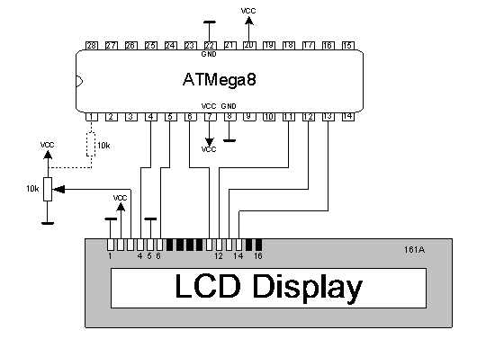

hier dann nochmal der Link AVR-GCC-Tutorial/LCD-Ansteuerung
Schaltplan habe ich angehangen.

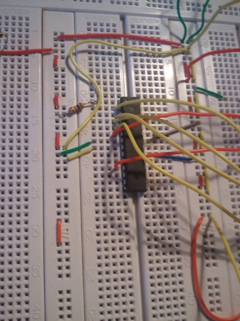

von MartinO (Gast)
Hier das Bild!

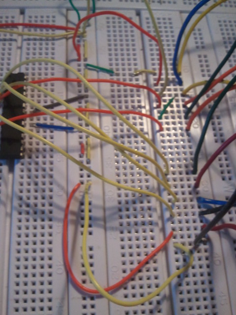

von holger (Gast)
>Hier das Bild!
Ab in die Tonne damit. Man sieht nichts.
von MartinO (Gast)
ich bau das morgen nochmal um, sodass man was sieht :) ich weiß, aber
hab halt noch nicht so viel equipment... morgen siehts besser aus
von Klaus W. (mfgkw)
Das kannst du so nicht sagen!
Man kann ein Steckbrett erkennen, ein LCD und einen Quarz auf der
Flucht.
von holger (Gast)
>Flucht.
Zwei Kerkos und ein Widerstand scheinen auch zu flüchten.
Kommt nur mir das so vor oder hat er die Datenleitungen
zum Teil auf die VCC GND Schiene gelegt?
von MartinO (Gast)
@holger: kommt dir nur so vor
Habe nun nochmal versucht einen sauberen Aufbau zu starten:
Die LCD Pins sind von oben bis unten K, A, DB7 ... VSS
Hoffe es sieht besser aus :/

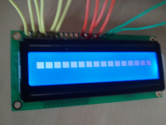

von MartinO (Gast)
auf meinem Display sieht es übrigens mittlerweile so aus: siehe Anhang!
Datenleitungen richtig angeschlossen?
Ansonsten bevor hier noch Mannjahre verschwendet werden: nimm für ein
paar Euro mal ein neues und probiere das.
Ein zweites kann eh nicht schaden auf Dauer.

von Ingo D. (ingo2011)
.. für mich sieht es so aus, als wenn das Ding überhaupt keine
Initialisierung bekommt.
Das ist doch ein zweizeiliges Display oder ?
Gruss Ingo

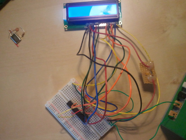

Nun habe ich das LCD mal an mein STK500 via Flachbandkabel an PORTD
geklemmt, also das gleiche wie vorher, nur über das STK500.
Nun ist die gestrichelte Linie in der Mitte des Displays.. hm..
Aber mehr hats auch nicht gebracht!
Die Fuses hab ich auch mal gesetzt! - keine Auswirkung!

nun ist das neue Display da!
Ebenfalls ähnlich wie bei dem Alten!
Hier sind aber im Gegenteil zum alten alle Pixel in der oberen Zeile =
1! :?
Langsam versteh ich das nicht mehr!
von MartinO (Gast)
Oh, nach erneutem flashen sind nun alle Pixel beider Zeilen High! :)
von spess53 (Gast)
Hi
Dann dreh mal mal am Kontrast.
MfG Spess
von MartinO (Gast)
Hab ich schon, bringt nix!
von holger (Gast)
Dann ist das Poti falsch angeschlossen.
von MartinO (Gast)
V0 - Schleifer
Poti zwischen GND und VCC
Falsch ?
von MartinO (Gast)
MartinO schrieb:
> V0 - Schleifer
> Falsch ?
Die Beschaltung stimmt doch, oder ?

Wenn der Schaltplan noch so ist:
dann sehe ich bei allen Anschlüssen, die zum ATmega8 gehen,
Unterschiede!
Woher hast Du Deine Beschaltung?
Gruß Dietrich
