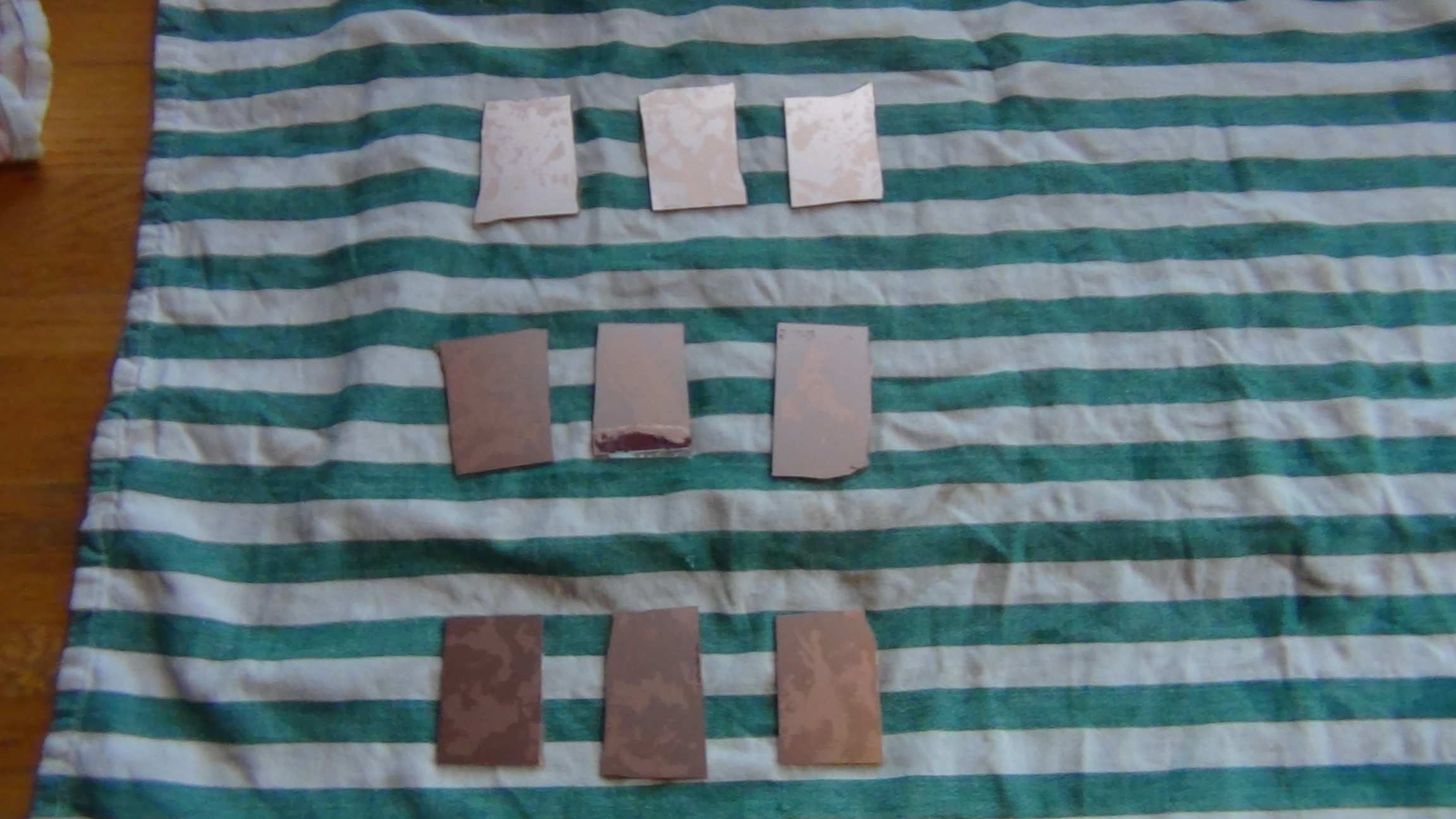

Habe heute mal wieder versucht, Platinen zu belichten...
Mit genau dem Ergebnis, dass ich wohl doch bei der Toner-Direkt Methode
bleiben werde..Obwohl dass ein einziges Gemurkse ist :(
Habe mir die mühe gemacht und die Belichtungsreihe auf Video
festgehalten..
Zum kurzen Vergleich reicht es, dass erste und das letzte Video
anzuschauen, wer mehr sehen will darf gerne :)
Bel.zeit 20 Sek: http://www.youtube.com/watch?v=PtiLxzmnXBQ
Bel.zeit 40 Sek: http://www.youtube.com/watch?v=c6o4Z6xsk90
Bel.zeit 60 Sek: http://www.youtube.com/watch?v=sZJ13S_qHBA
Bel.zeit 80 Sek: http://www.youtube.com/watch?v=H0OlL4TzEZs
Bel.zeit 100 & 120  Sek: http://www.youtube.com/watch?v=2tMLXxGkZYo
Bel.zeit 140 Sek: http://www.youtube.com/watch?v=_U5Dk8cmvTs
Bel.zeit 160 Sek: http://www.youtube.com/watch?v=vCxkUk9AgFo
Bel.zeit 180 Sek: http://www.youtube.com/watch?v=5xXyjNQvxQQ

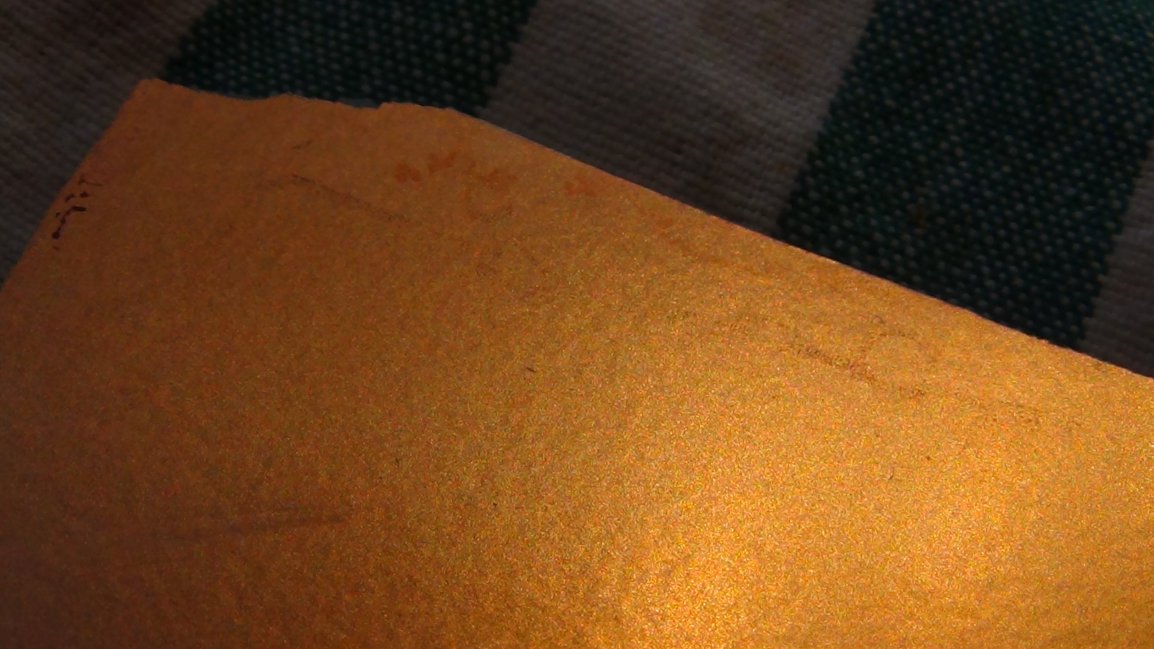

Lediglich bei der 180 Sekunden variante war danach leicht etwas auf der
Platine erkennbar: (Anhang5455)
Alle anderen sehen so aus: (Anhang5451)
Platinenmaterial war in diesem Fall eine NoName, hab es allerdings
gestern abend auch mal mit einer Bungard probiert, minimal länger war
das schwarze Abbild sichtbar, dort hab ich 1m 20 s belichtet.
Entwicklerflüssigkeit ist NaOh, bei beiden Versuchen in Wasser,
handwarm.
Belichtungsgerät ist ein seit gestern Abend in ein
Flachbettscannergehäuse gewandertes UV-Bräunungsgerät.
Wer kann mir sagen, was ich falsch mache ?
Wo muss ich was wie ändern, dass ich vernünftige Ergebnisse erhalte ?

Sieht so aus, als wäre deine NaOH Entwicklerlösung zu stark. Der
unbelichtete Fotolack wird bei dir auch aufgelöst.

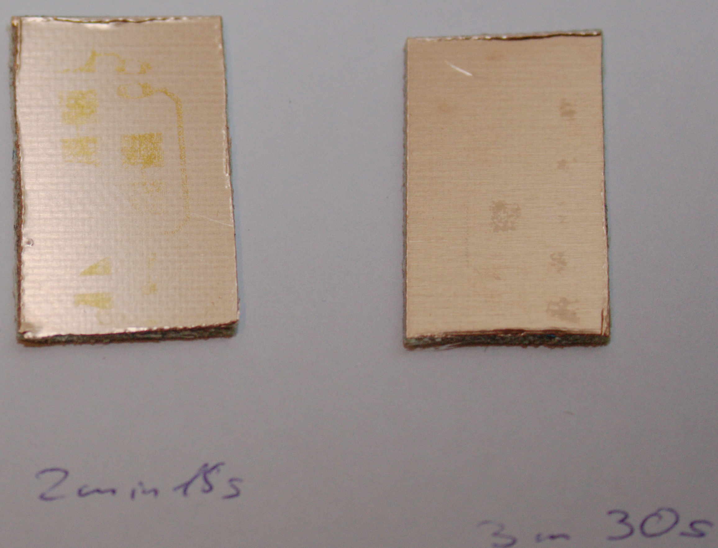

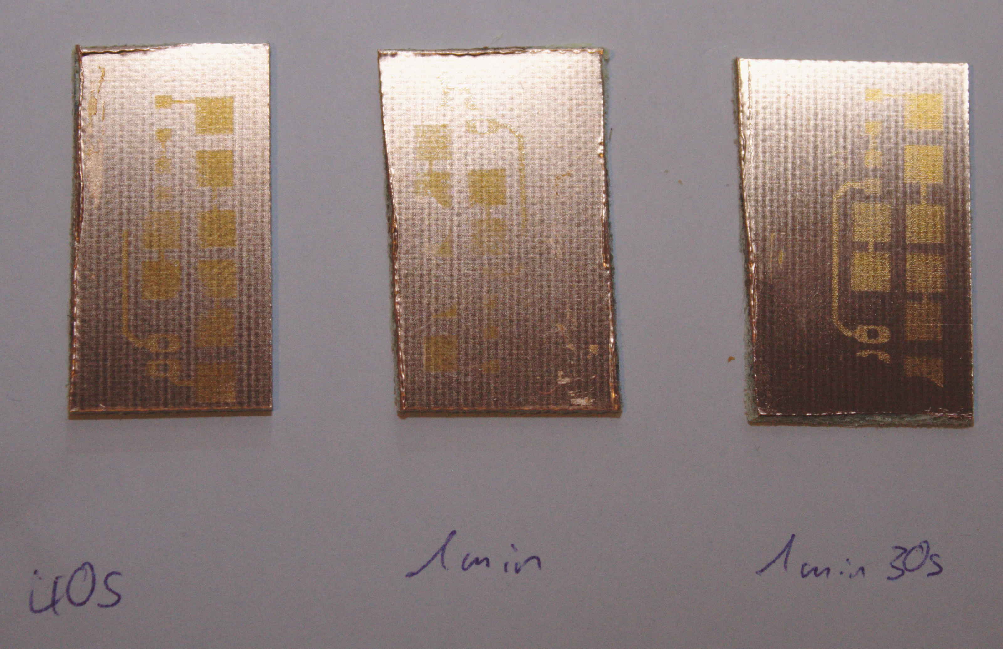

von Stephan M. (dameda)
Vielen Dank für eure Beiträge !
Jedenfalls diejenigen, die auf konstruktiver Kritik und guten
Ratschlägen basieren !
Habs gleich nochmal probiert, dieses mal etwas andere Belichtungszeiten
(40 sek; 1min; 1min30sek; 2min 15sek und 3min 30sek, kaltes Wasser und
genau 5 gr. NaOh.
Bisher schaut alles sehr gut aus, vor allem die Platinen die um eine
Minute rum entwickelt wurden!
Feststellen konnte ich, dass ich beim ersten Versuch zu wenig Wasser und
viel zu wenig NaOH hatte (~1gr.).
Bilder gibts morgen!
MaWin schrieb:
> Es gibt Photolack, der sieht "ab" aus wenn alles i.O. ist.
> Aber schön, daß immer jemand meint, es besser zu wissen.
Bei einer Platinen war das nicht zutreffend, siehe erstes Posting.
Daraus schließe ich, dass durchaus was sichtbar ist, nur eben bei

Hier mal Bilder der entwickelten Bungard-Platinen incl.
Belichtungszeiten.
Grüße, dameda
von G. C. (_agp_)
> Belichtungszeiten.
Mit dem Cutter Messer sich die Muster zurechtzusäbeln ist natürlich nix.
Da türmt sich ein Grad auf, der niemals eine lichtdichte Abdeckung der
Platine ermöglicht und Streulicht dringt über die Seiten ein.
Die Ergebnisse sind völlig inakzeptabel.

von henning (Gast)
ich bin auch mehr als einmal auf verbliebenden lack reingefallen. zum
testen geht nur kurz anätzen, in natriumpersulfat muss die platine an
den freien stellen rosa matt werden, sonst wird es nichts.
in diesem ganz speziellen fall, darf man sie aber auch ungeäzt
wegschmeißen.
40s sieht mehr entwickelt als 1:30 aus. da ist etwas nicht
reproduzierbar.
von Christian K. (Firma: Atelier Klippel) (mamalala)
> Belichtungszeiten.
> Grüße, dameda
Wow. Ist das ernst gemeint?
Grate an den Rändern -> Vorlage kann unmöglich plan aufliegen
Offensichtlich mit den Fettfingern auf die Platine gegrabscht -> Da wird
das mit dem Entwicklen nichts mehr
Ebenfalls offensichtlich darauf herumgekratzt -> Unbrauchbar
Bevor Du da nicht ordentliche Platinenabschnitte machst ist jeder
weitere Schritt totaler Unfug. Schade um die Zeit, das Material und das
verschwendete Geld.
Also: Schutzfolie drauf lassen und Platinenabschnitte machen. Ggf. die
Ränder dann mit Sandpapier entgraten, während noch die Folie drauf ist.
Zum Zerteilen nicht irgendwo einspannen oder starken Druck mit einem
Gegenstand ausüben, das kann (und wird meistens) die Fotoschicht
beschädigen. Ebenso muss man beim Zerschneiden mittels Fräser oder Säge
vorsichtig sein. Sind die Stump, wird's heiss. Die Hizte breitet sich
durch das Kupfer aus. Wenn's zuviel wird -> Fotoschicht kaputt.
Ausserdem kann Hitze auch dazu führen das die Schutzfolie sich nicht
mehr sauber ablösen lässt.
Sobald das alles OK ist die Schutzfolie entfernen und die Platine
belichten. Nachdem die Folie weg ist nicht mehr auf die Platine fassen,
um Abdrücke zu vermeiden. Danach entwicklen.
Unter so wenig Umgebungslicht wie möglich arbeiten. Platinen ohne
Schutzfolie nicht herumliegen lassen, weder vor noch nach dem Belichten.
Also, Folie ab -> sofort Belichten -> sofort Entwickeln. Auch nach dem
Entwickeln nicht mehr auf die Platine grabschen, sondern am besten
gleich ins Ätzbad. Jede Verunreinigung der Oberfläche wird zu Fehlern
führen.
Die Fotoschicht ist recht empfindlich. Also nicht versuchen da irgendwas
mit Lösemitteln zu reinigen, da das die Schicht angreift. Auch nicht
großartig darauf herumrubbeln, da das die Schicht mechanisch angreifen
kann (Kratzer). Hat man doch mal draufgefasst am besten mit einem
Tropfen Spülmittel vorsichtig einreiben (ganz weiches Tuch oder Finger)
und unter fließendem Wasser abspülen. Sollte man aber wirklich nur ganz
zur Not machen. Am besten einfach ordentlich arbeiten.
Eigentlich kann man mit Bungard Platinen kaum etwas Falsch machen, es
sei denn man stellt sich wirklich Dumm an. Und das war hier, wie man in
den Bildern sehen kann, offensichtlich der Fall.
Grüße,
Chris
g. c. schrieb:
> Cutter Messer
Wäre schön, wenn ich Cuttermesser besitzen würde, dass Platinen zu
schneiden vermag ;)
g. c. schrieb:
> Da ist jedes
> Ätzmittel zu schade für.
Bisher auch meine Ansicht, aber zum herantasten werd ich se mal
mitätzen...
Ne, würde ich so nicht sagen.
Ich hab bisher deine aufgeführten Schritte ziemlich genau eingehalten,
jedenfalls bei der zumindest halbwegs funktionierenden Toner-Methode.
Die oben gezeigen Bilder waren nur ein weiterer Versuch mit belichten
etc. seit sehr langer Zeit.
Selbstverständlich ist mir klar, wie die Platinen aufbewahrt, entgratet
angefasst und behandelt werden.
In diesem Fall wollte ich nur herausfinden, ob und wie es mit
photobeschichteten Platinen in Zusammenhang mit meinem Scannerbel.gerät
funktionieren kann.
Die kreisförmigen Störungen an den Rändern stammen vom trennen der
Platinen. Nächstes mal werd ich sie vorm trennen etwas erwärmen.

von HF-Papst (Gast)
Stephan,
ich möchte dich nochmal etwas aufbauen :-) und einige Dinge nochmal für
dich festhalten. Ich sehe dich als Anfänger, der Hilfe braucht. Meine
ersten versuche waren vor 30 Jahren auch nicht besser.
1. Der Entwickler sollte nun in der Konzentration und Temperatur
beibehalten werden.
2. Die Platinen müssen vor dem Belichten entgratet werden. Wurde oben
beschrieben. Beherzige diesen Tipp.
3. Lass die Belichtungszeit mal bei 1 min 15 s.
4. In der Tat sind bei Bungard-Material nach dem Entwickeln die
Leiterbahnen schon relativ scharf sichtbar. Das zu ätzende Kupfer muss
blitzeblank herauskommen. Die Platine ist im Entwickler zu schwenken.
Kein Pinsel, keine Finger, nichts, einfach schwenken.
Wenn du nun eine Platine hast, deren freie Kupferflächen blitzeblank
sind und die Leiterbahnen gut sichtbar sind, dann solltest du den
nächsten Schritt machen und mit Ätzversuchen beginnen.
Wichtig ist, dass du immer nur eine Variable (z.B. Belichtungszeit,
Konzentration etc.) änderst und dann die Ergebnisse prüfst und
bewertest.
Also, nochmal und her mit den Bildern ;-)
HF-Papst

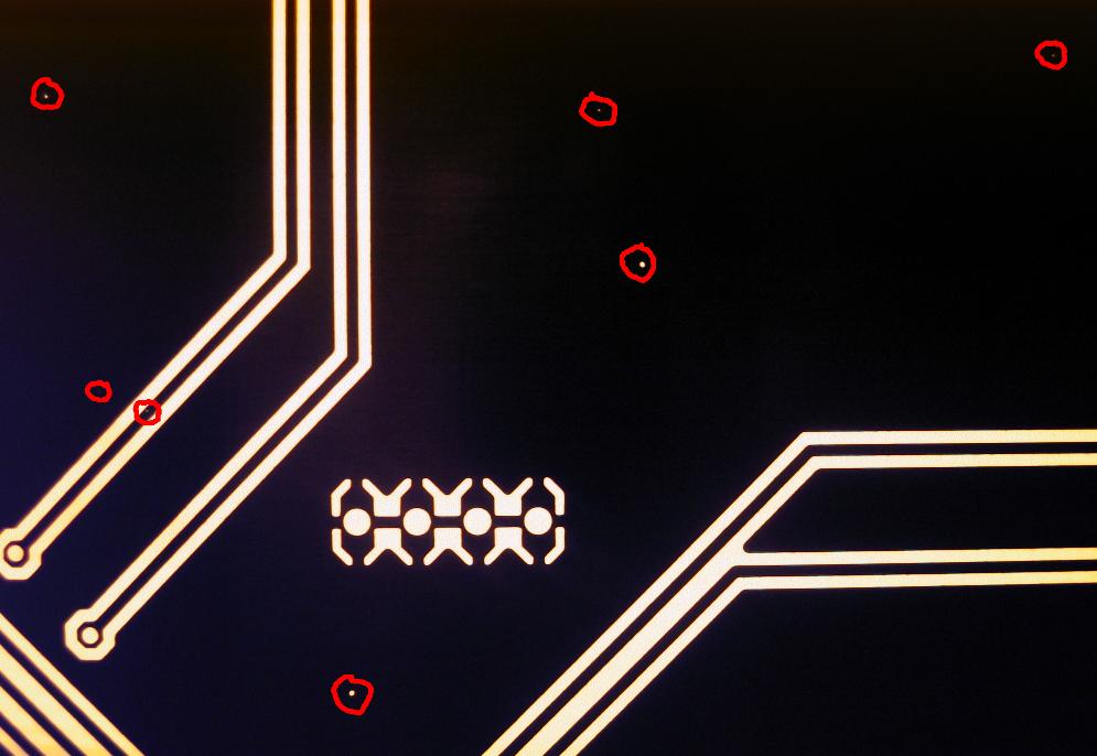

Peter W. schrieb:
> Mich wuerde mal interessieren was er da fuer einen Belichter gebastelt
> hat. Mein Isel mit 4x15W Roehren braucht 3:40min fuer Bungard Material.
> Bundgard selbst schlaegt diese Zeit, mit diesem Belichter, auch in etwa
> vor.
Stimmt, ist bei meinem Isel in Verbindung mit dem Bungard Material auch
so. Hier sind es 3:20. Ich bin mir nicht sicher, aber ich glaube die
Röhren in den Bräunern sind stärker. Dazu dann auch meistens 6 oder 8
Stück, so kommt da natürlich wesentlich mehr Licht an die Fotoschicht.
Bzgl. der Qualität: Bungard beschichtet ja selber (EDIT: Die Fotoschicht
meine ich, nicht das Kupfer), und da kommt manchmal andere Qualität des
Basismaterials bei denen an. Habe selber schon mal Material von denen
gehabt wo man eben die Struktur des Substrates in der Kupferschicht
sehen konnte. Am schlimmsten war mal eine Packung bei der kleine Löcher
in der Kupferschicht waren, siehe Bild. Bungard hatte mir das dann auch
bestätigt das eben aufgrund des wechselnden Materials so etwas mal
passieren kann. Hatte damals auch ein Bild des unbelichteten Materials
im Gegenlicht gemacht, wo man dann diese Löcher ebenfalls sehen konnte.
Hatte ja zuerst auch gedacht das der Fehler bei mir lag. Nach der 5en
Platine mit Löchern hatte ich dann mal eine geopfert um dort dann
ebenfalls Löcher zu finden. Leider finde ich das Foto aber nicht mehr.
