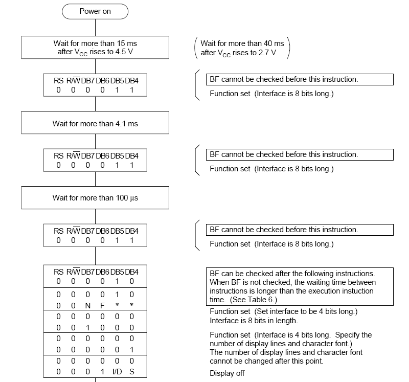

Gast #181641
> soll ich für das Initialisieren alle 8 datenleitungen anhängen
Ins Datasheet schauen lohnt sich. In der Initialisierungsphase
interessiert der HD44780 sich nur für D4..D7. Der E-Puls vom zweiten
Nibble hingegen stört.
> welches datenblatt verwendest du?
Diverse, darunter naheliegenderweise das vom HD44780. Anbei ein
Ausschnitt der interessanten Seite (4bit Initialisierung). Daraus geht
beispielsweise hervor, dass erst einmal ein paar 8bit Inits rausgehen,
bevor auf 4bit geschaltet wird. Und auch das muss man zweimal machen,
erst einmal 8bittig für 4bit, danach nochmal 4bittig für die unteren 4
Bits.

@A.K & peter - Danke für eure Hilfe. Ich hatte tatsächlich datenblätter
von einem lcd bei dem der erste teil der initialisierung nicht dabei ist
(steht aber trotzdem hd44780 kompatibel :-/). Das lcd läuft jetzt etwas
zuverlässiger. d.h. jetzt kann ich mich drauf verlassen dass es nach
dem ersten reset das richtige ausspuckt. anscheinend stimmt mit meinen
delays vor dem ersten reset wirklich etwas nicht. idee?
gaston
