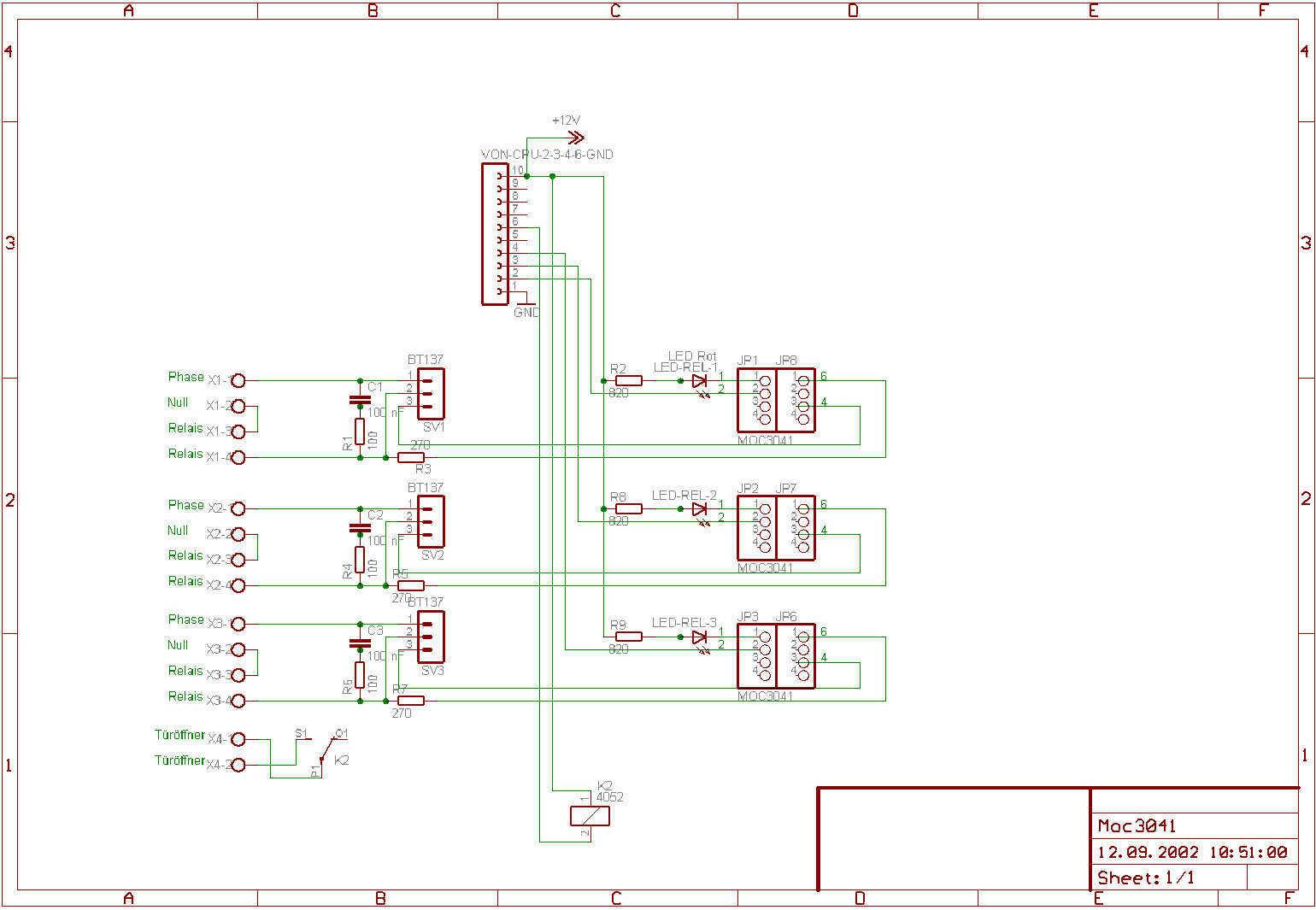

Ich möchte mit einen AT 90S2333 eine Lichtorgel bauen. Dazu habe ich 2
Fragen:
1. Wie muss ich die Triacs anschließen? Nur den Ausgang mit Gate
verbinden? Oder den Nullleiter noch mit Anode 1 und GND(AVR) verbinden.
Und was passiert in diesem Fall wenn ich anstatt dem Nullleiter Phase
erwische. Oder etwa ganz anders?
2. Wie kann ich die Musik am besten zur Steuerung des AVRs benutzen? Ich
möchte eine Beschränkung auf bestimmte Tonhöhen und da möchte ich dann
die Lautstärke(ca. nix genaues) erfahren.
Ich wäre froh wenn ihr mir helfen könntet.
Hermann

Hallo Hermann
ich habe da mal eine Ansteuerung für 220V Relais gebaut. Klappt auch.
Den Anschlußplan habe ich als BMP im Anhang. Anstelle der Relais kannst
Du einfach Lampen nehmen.
lg
Peter
Admin Persönliche Seite #14990
Schau mal in die Codesammlung, Günter König hat dort in einem Artikel
"Schaltstufen" ein Beispiel für die Ansteuerung von Triacs.
Auf welche Frequenzen soll denn die Lichtorgel reagieren? Nur auf tiefe?
Dann tut's ein einfacher Tiefpaß. Wenn du mehrere Tonhöhenbereiche so
wie bei einem Spektrumanalyser getrennt anzeigen willst, musst du eine
Fouriertransformation machen. Wie das konkret auszusehen hat darfst du
mich allerdings nicht fragen ;-)

Hallo Andreas
hatte die Schaltstufe mit dem BT137 ausprobiert. Funktionierte
allerdings nicht. Der Triac schaltete immer durch. Egal ob Gate gesetzt
war oder in der Luft hing. Ich bin nun kein ausgebildeter Elektroniker
und weis nicht warum. Nach langem rumprobieren kam ich dann zu meiner
Lösung. Kannst Du mir sagen, warum die Schaltung von Günter König nicht
mit dem BT137 klappt?
lg
Peter
