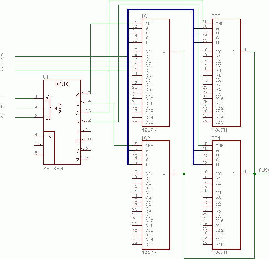

ich benutze wegen der Genauigkeit einen externen A/D-Wandler am AVR.
Dieser hat nur einen Eingang. Um nun "beliebig" viele Analog-Eingaenge
realisieren zu koennen verwende ich Muxer (z.B.: 4067, 16fach).
Ich will aber wegen der Verfaelschung des Messergebnisses nicht mehrere
Muxer hintereinanderschalten, sondern mehrere Muxer nebeneinander
verwenden wobei nur jeweils einer der Muxer eine Spannung auf die
Eingangsleitung des A/D-Wandlers legen soll/darf.
Ich habe zu diesem Zweck einfach an dem 16fach-Muxer einen Eingang offen
(d.h. weder mit GND noch VCC verbunden) gelassen, auf welchen der Muxer
geschaltet wird, wenn er "inaktiv" sein soll. Die Ausgaenge der Muxer
sind alle durch eine einzige Leitung miteinander verbunden welche dann
auch zum A/D Wandler geht.
Wie muss ich diesen "offenen" Eingang am Muxer richtig beschalten damit
das elektrotechnisch auch "sauber" ist ? Ich dachte mir jetzt ich ziehe
den einfach mit einem 1MOhm Widerstand gegen VCC....
Bitte klaert mich auf ;)
Danke,
Lars.

Nee, das ist nicht die "goldene" Lösung.
Du kannst einen Multiplexer wie den 4067 per disable-Eingang komplett
sperren, dann kommt nix mehr hinten raus. Wieviele Eingänge brauchst du
denn? Dann mach ich mal kurz ein Schaltbild.

Ich will beliebig viele Eingänge realisieren. D.h. wenn ich mehr brauche
kommt einfach noch ein Muxer mit Beschaltung dazu usw.usw.....
Als "Datenleitung" habe ich nur genau eine Leitung zum A/D-Wandler zur
Verfügung. Eine Hintereinanderschaltung der Muxer kommt nicht in Frage,
da diese auch einen (geringen) Widerstand besitzen welcher allerdings
ausreicht um die von mir benoetigte Messgenauigkeit zu zerstoeren. (vor
dem A/D-Wandler haengt noch eine empfindliche OpAmp-Schaltung).
Also um auf deine Frage zurueckzukommen: z.B. 3x 4067, nur eine
gemeinsame Ausgangsleitung fuer alle drei 4067, fuer jeden 4067 stehen 5
eigene Steuerleitungen (INH, A, B, C, D) zur Verfuegung. Das "Signal"
darf durch hoechstens einen 4067 laufen.

So, da isses.
Der 3-Bit-Decoder 47xx138 erzeugt acht Enable-Signale für maximal acht
4067er. Ich hab' hier der Übersichtlichkeit halber nur vier
eingezeichnet.
Mit den Leitungen 0 - 6 ganz links kannst du gezielt einen von 128
möglichen Eingängen (8 * 4067 -> 8 * 16 = 128) anwählen. Die Ausgänge
aller Multiplexer werden schlicht zusammengeklemmt.
Holger
