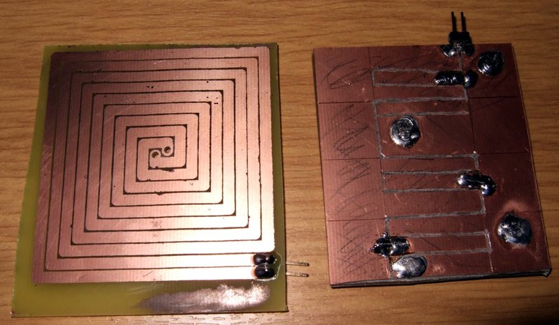

ich möchte mir ein Wisch-Wasch Relai mit Regensensor-Funktion selber
bauen.

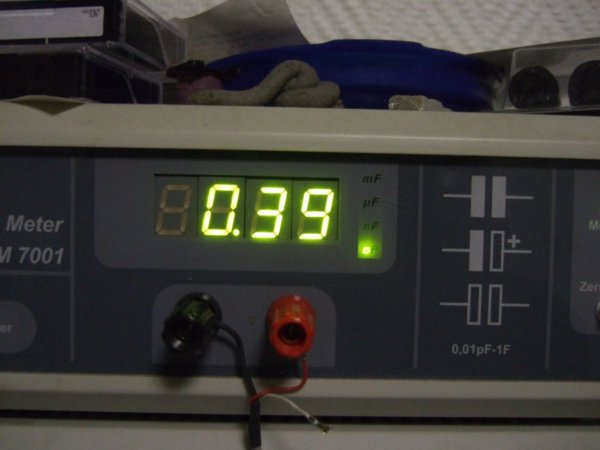

Nun habe ich schon, wie oben zusehen 2 Sensor"designs" an meinem
Kapazitätsmessgerät ausprobiert, erreiche damit allerdings nur minimale
Kapazitätsänderungen(im 0,.. pF Bereich), wenn ich eine darauf gelegte
Glasscheibe mit Wasser besprühe - ist der Kondensator so einfach nicht
richtig gestaltet, oder ist die Änderung bei einer benieselten Scheibe
einfach so minimal und nicht sinnvoll auswertbar?

Gast #2489720
Absolut.
Mach dir klar, welche Werte sich bei Regen verändern:
Minimalst die Dielektrizitätskonstante der beiden
Platinenkondensatorhälften (weil nur in den Randbereichen des Feldes,
hat kaum einfluss, wenn die Hälften eigentlich nur nen mMillimeter
voneinander entfernt sind und die Tropfen nen halben cm.
Stärker wird die Dielektrizitätskonstante zwischen dem
Platinenkondensator und der umgebenen Umwelt beeinflusst.
Der Abstand von äusserer Masse zu dem Platinenkondensator wird nahezu
nicht verändert im Gegenteil zu den Touch-Sensoren in dem sich die Masse
aka Mensch nähert.
Gast #2489739
klar, die Leiterbahnen sind ja auch viel zu dicht aufeinander und haben
schon eine große Kapazität gegeneinander. Der Abstand der Leiterbahnen
sollte mindestens das doppelte der der Scheibendicke haben damit
überhaupt etwas detektiert werden kann.
Gruß Anja
#2489744

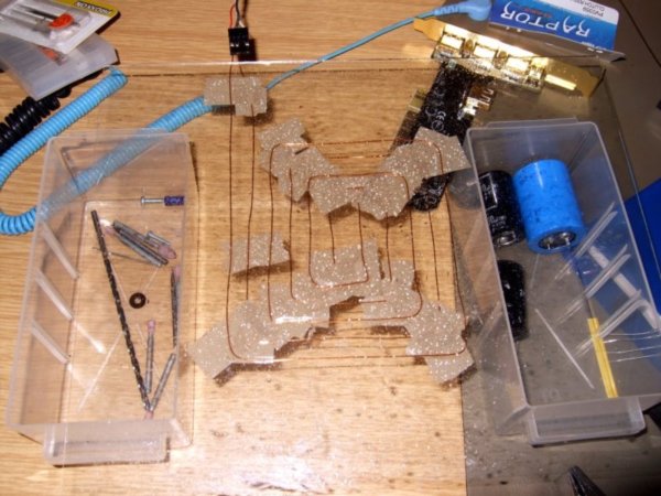

Du willst die Dielektrizitaetskonstante des Wassers detektieren. Dann
sollte das E-Feld auch dorthin reichen. Ich wuerd auch wie Anja bereits
erwaehnte, den Tracks den doppelten Abstand der Dicke geben. Eigentlich
genuegt es einen feinen Draht aufzukleben. Man sollte ja auch nach
draussen sehen koennen.

Gast #2489818

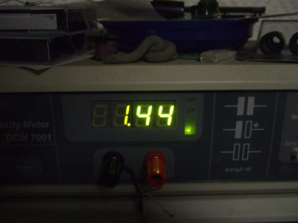

Okey, das sieht schon besser aus - auch wenn mein olles ELV-Messgerät
recht zitterig ist.. :) Jetzt hab ich ca. 1pF unterschied, zwischen
feucht und trocken. Mal sehen. Langsam geht mir das mit dem E-Feld auch
wieder auf.. ;)
