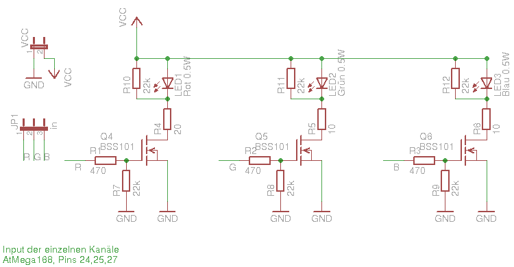

Ich hab vor eine RGB-LED mit einem µC anzusteuern und hab mir dazu
Gedanken gemacht und auch im Internet nach Anregungen gesucht.
Nach kurzen Suchen hab ich dann diese Schaltung wie sie im Anhang
abgebildet ist gefunden.
Aber nun zu meinem Problem: Und zwar hab ich noch ein paar RGB-LED zu
Hause liegen, die aber eine gemeinsame Anode haben und somit in dieser
Schaltung nicht funktionieren. Nun müsste ich diese Schaltung abändern,
sodass ich meine vorhandenen LEDs benutzen kann und da liegt mein
Problem.
Könnte mir beim Abändern Schaltung vielleicht jemand helfen oder einen
Tipp geben, wie ich die RGB-LED sonst ansteuern können.
Noch eine Frage zum Schluss: Kann man die LED auch direkt mit einem
Vorwiderstand an den µC hängen oder hat die Schaltung im Anhang noch
eine besondere Aufgabe außer Stromverstärkung?
Vielen Dank schon mal im Voraus für eure Antworten!
Gruß Tim

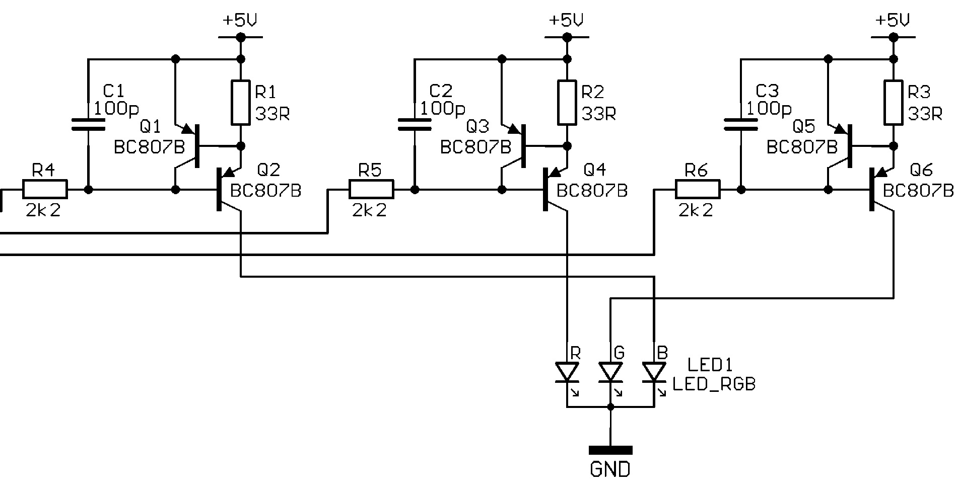

Gast #2489835
Ist doch super, dann kannste die leds mit einem transistor in der
emitter-Schaltung ansteuern. Wenn du nur eine led ansteuern willst
kannste die auch direkt anschließen kommt auf den Strom der led, bzw.
Der maximale Strom des yC an.
Gruß, Daniel

wenn die LED's nicht mehr als 20mA pro Stück ziehen, kannst du sie über
einen Vorwiderstand direkt an den PIN des yC hängen.
Falls du mehr Leistung benötigst, anbei eine kleine Schaltung mit
MOSFETs zur Ansteuerung von 0.5W-LED's (100mA pro Port) mit yC.
Die Vorwiderstände musst du ggf. anpassen.
gruß
tobi
