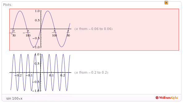

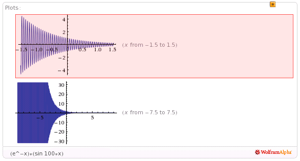

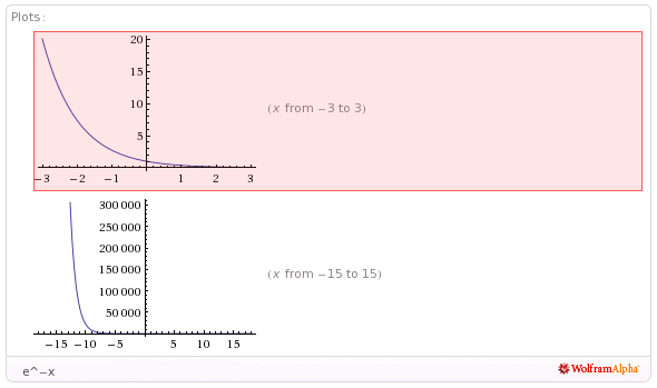

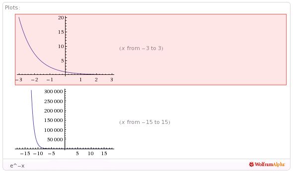

Ebenso dürfte es dann einfach sein, einen "Ausklingeffekt" zu erzeugen.
Also eine Hüllkurve, die sich der Null annähert. wie etwa (1/2)^x oder
e^(-x).
http://www.wolframalpha.com/input/?i=%281%2F2%29%5Ex
Nachteil dieser Lösung ist der enorme Rechenaufwand.

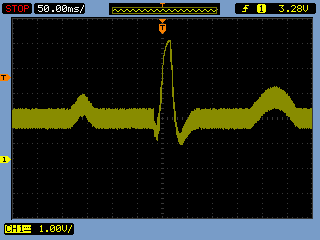

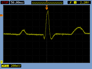

Den EKG-Simulator habe ich auch schon mal aufgebaut, der funktioniert
auch.

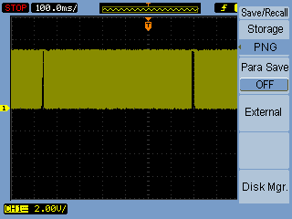

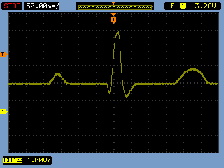

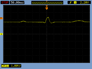

Das Bild PWM.png zeigt das PWN am Pin 6 des ATtiny (bei mir 13).
A1 ist der Messpunkt an C2 im Schaltplan, A2 ist der Messpunkt am C3, A3
an der positiven Seite vom C4 und A3_1 an dessen negativer Seite.
Sowas möchte ich auch erzeugen. Mir ist auch klar, wenn man die Frequenz
erhöhen würde und damit das PWM-Signal granularer machen würde, wäre das
Signal an A3_1 viel feiner.
Ich wäre dankbar für jede Äußerung zu unserem Vorhaben.
> e^(-x).
Kommt drauf an. Entweder mach nimmt eine einfachere Funktion oder holt
sich die Hüllkurve auch aus einer LUT.
