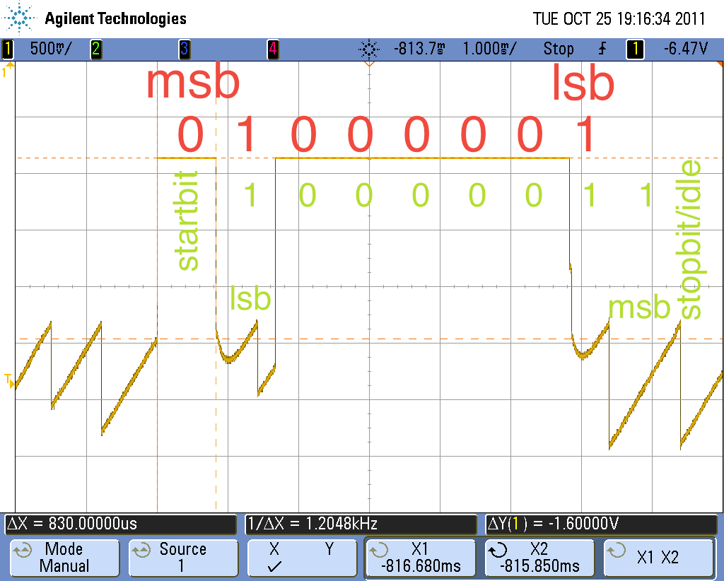

Vom PC wurde ein ASCII-Zeichen (DOS-Befehl copy) über USB an den
(virtuellen (im Gerätemanager)) COM-Port gesendet.
Dann habe ich  mit einem DSO eine Messung zwischen TxD und GND am
COM-Ende eines USB/COM-Adapters gemessen.
Mein Problem ist nun, ich weiß nicht mehr welches Zeichen ich gesendet
hatte (außer,dass es ein Buchstabe war), muss die Aufzeichnung nun also
versuchen zu interpretieren. Leider kann ich die Messung nicht nochmal
durchführen, da ich die Geräte nicht hier habe.
Habe mal zwei Interpetationsversuche eingezeichnet
rot: Es werden keine Start- und Stopbits gesendet, außerdem wird das MSB
zuerst, und zum schluss das LSB gesendet. Das ergibt 65, laut ASCII also
"A". Was mich hieran stört/wundert ist, dass MSB vor LSB kommt, was für
RS232 ungewöhnlich ist.
grün: Start- und Stopbit vorhanden, zuerst LSB, zum schluss MSB. Ganz
normal 8N1. Allerdings ergibt das 193, was laut extended ASCII ein Box
Drawing Character ist.. :/
weitere Vorschläge?
MfG
OP
Bist du sicher? Könnte es nicht auch sein, dass die Daten vom USB-Port
kommend in der Ordnung MSB....LSB (MSB zeitlich vor LSB) sind und der
Adapter lediglich das Differenzsignal in ein auf Masse bezogenes Signal
abbildet?
