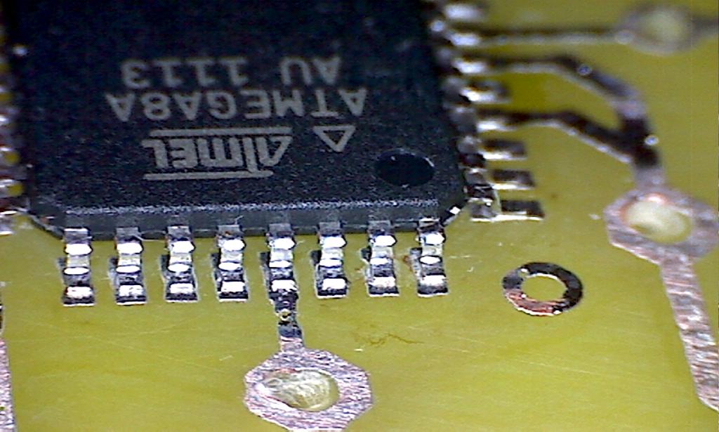

Hab auch gerade meine erste (doppelseitige) Platine mit Tonertransfer
gemacht und zum ersten Mal ein TQFP32 Package verlötet. Lötkolben
konventionell 30W, Lötzinn bleihaltig 1,0mm, viel Flussmittel (Flux
Stift). Erst diagonal geheftet, dann "dick" über alle Pins gelötet. Das
überschüssige Zinn mit Entlötlitze Nr. 1 entfernt und nochmal kurz mit
dem Lötkolben über alle Pins gefahren. Mit dem Ergebnis bin ich
zufrieden, d.h. das Löten ist nicht das Problem, sondern das Ätzen ;-)
