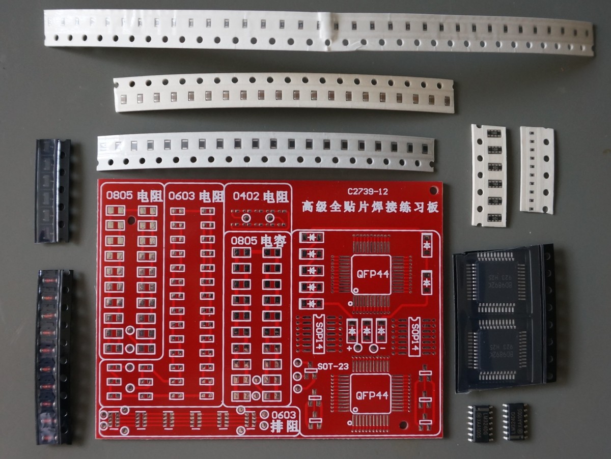

Wenn man erstmal üben und nicht gleich einen evt. teuren Baustein und
die Platine verbrutzeln will: z.B. bei Amazon gibt es für 2 - 3 € SMD
Übungssets mit verschiedenen SMD Bauelementen  (u.a. R, C bis herab zu
0402, SOT-23, QFP44, siehe Foto). Suchbegriff: SMT SMD Component Welding
Practice PCB
Dauert u.U. halt etwas mit der Lieferung, weil meist aus China.
