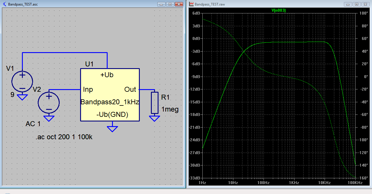

Hier mal eine Transistorschaltung als Bandpass von 20-20 KHz.
Stammt irgendwo aus dem Internet. Ehemals Grenzfrequenz 10,3 Khz, jetzt
angepaßt an 20-20 KHz. Berechnung leider nicht bekannt.
Wie konvertiert man soetwas in eine Schaltung mit Operationsverstärker ?
Hallo Hans-werner
ich denke, Dein Problem ist gelöst:
Aus dem Anhang die Schaltung "Bandpass_TEST.asc" laden. Das Bauteil
"Bandpass20_1kHz" enthält die Schaltung "Bandpass20_1kHz_Circuit.asc",
welche Deiner Schaltung
"Bandpass_mit_Transistor_Grenzfrequenz_20_kHz.asc" entommen ist.
