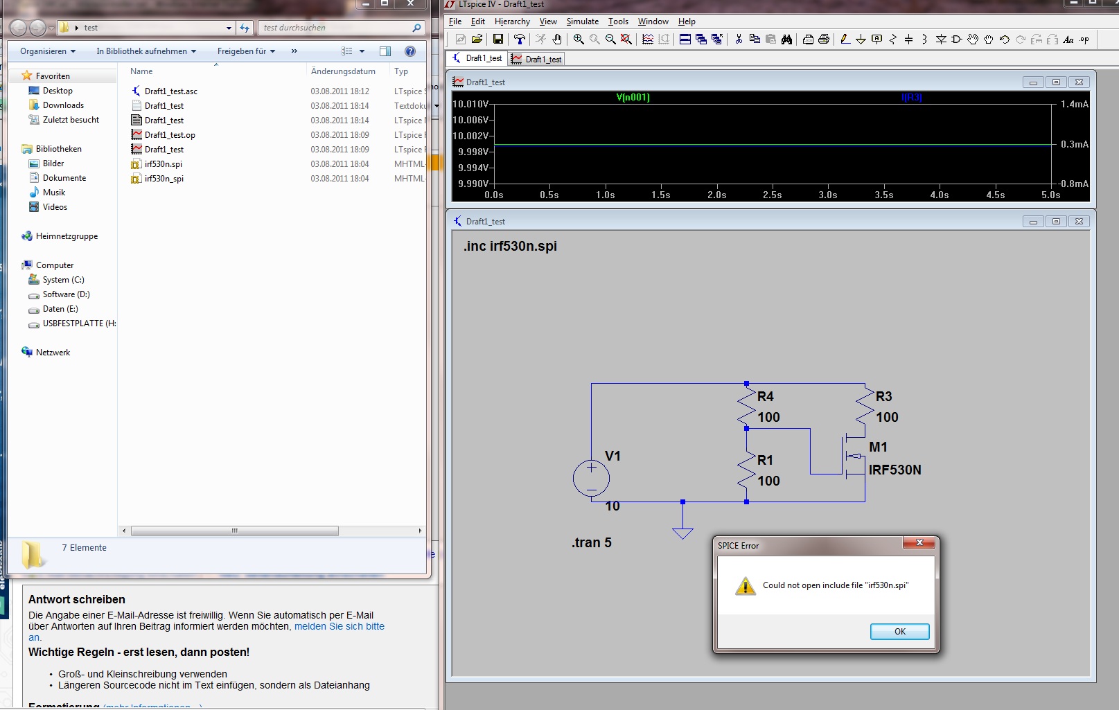

Gast #2291210
Hallo
Auch wenn es etwas gedauert hat habe ich das nun endlich mal versucht.
Ich bekomme aber immer die Fehlermeldung:
Fatal Error: Could not open include file "irf530n.spi"
Was mache ich da falsch?
MFG
Jaepen
Gast #2291223
Ich bins nochmal und nehme alles zurück.
Den Fehler hab ich gefunden. (Man sollte sich die Dateiendungen immer
einblenden)
Hab jetzt aber ein anderes Problem:
Unknown subcircuit called in:
xm1 p001 n002 irf530n
MFG
Jaepen

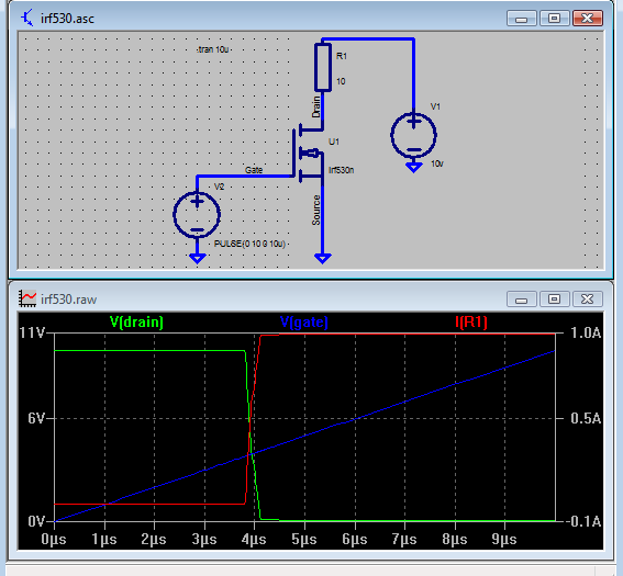

#2489997
Hier mal die Methode mit dem normalen nmos Symbol. Damit spart man sich
ein extra Symbol zu machen. Man muss dabei nur den Prefix im Symbol auf
X setzen. Siehe mein vorheriger Beitrag.
Die Filenamen für Modelle können beliebig sein. Die müssen nicht mit
.sub enden.

Gast #3515441
> einblenden)
> MFG
> Jaepen
Schau im Ordner nach wo die Files .asc und .spi gespeichert sind.
Beider Dateinamen muessen gleich sein!
Also:
irf530n.spi
irf530n.asc
