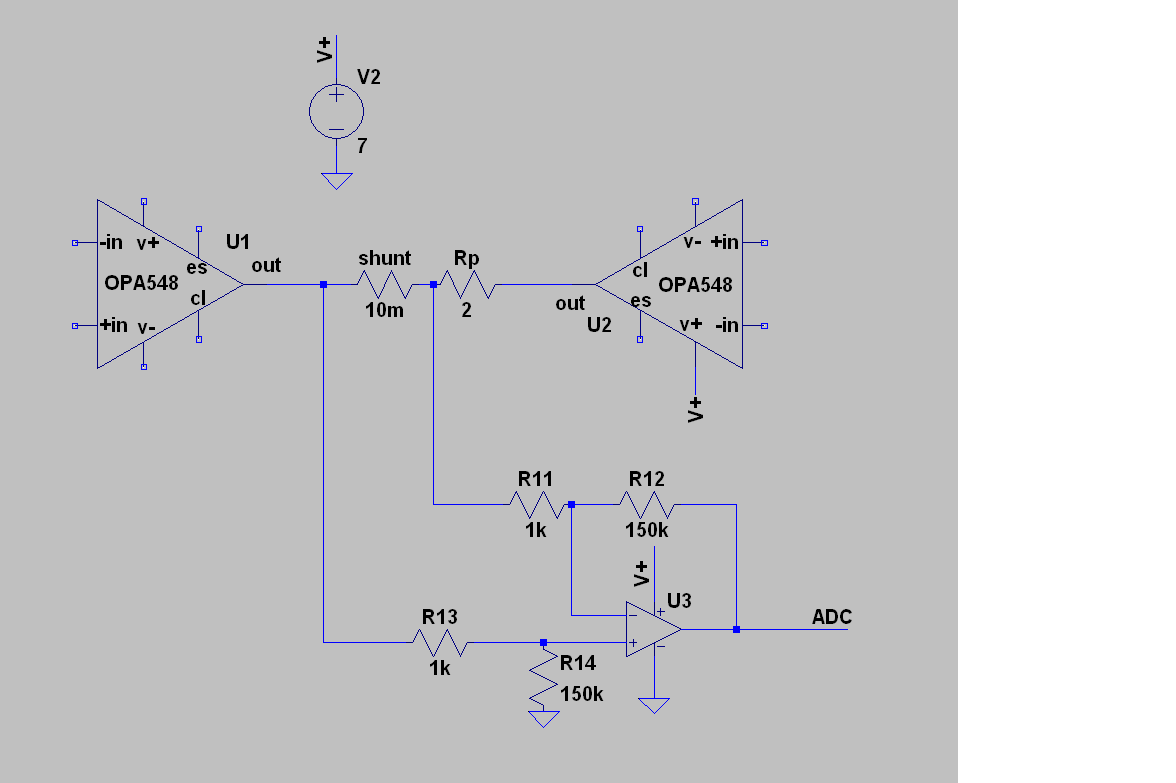

die angehängte Schaltung (stark vereinfacht, die Beschaltung der OPVs
habe ich mal komplett weggelassen) ist die Grundlage. Da Rp keinen
konstanten Widerstand besitzt, möchte ich einen shunt (10m) noch in
Reihe hängen und anhand der darüber abfallenden Spannung den Strom durch
Rp messen.
Bisher hatte ich den shunt immer gegen Masse und nur positive Spannung,
und habe die shunt-Spannung über einen Differenzverstärker soweit
aufbereitet um sie auf den ADC eines µC zu geben.
Nun habe ich den shunt nicht mehr gegen Masse, und die Spannung über den
shunt kann sich drehen, der Strom kann "positiv" oder "negativ" sein.
Hänge ich nun einen Differenzverstärker an den shunt funktioniert das
ganze solange einwandfrei, wie die shunt-Spannung "positiv" ist, dreht
sich aber der Strom gibt mein Differenzverstärker nichts mehr aus, da
ich nur eine positive Versorgungsspannung für den OPV habe.
Meine Frage: Welche Möglichkeit bieten sich mir um die Spannung über den
Shunt immer positiv am Eingang des Diff-OPVs erscheinen zu lassen, bei
neg. Spannung also zu invertieren.
Gibt es hierfür fertige ICs? Ich würde nähmlich gerne Gleichzeitig dem
µC mitteilen können ob die gemessene Spannung einen positiven oder
negativen Strom darstellt, am besten über einen einfachen Logikpegel
[0=pos, 1=neg].
Danke schonmal!

Leg R14 nicht auf Masse, sondern und damit auch den Ausgang des OPV,
auf die halbe ADC Referenzspg.
Wenn der gemessene Wert nun Uref/2 übersteigt,
ist der gemessene Strom positiv, andernfalls negativ.
Der Aussteuerungsbereich/Auflösung des ADC halbiert sich aber natürlich.
