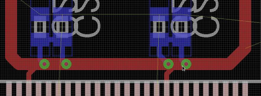

es heißt ja immer das die Ablockkondensatoren so nahe wie möglich an den
jeweiligen VCC Pin eines Prozessors angeschlossen werden sollen. Ich
habe grad tierische Platzprobleme. Habe jetzt den VCC dann ein via auf
die Masseseite und dort direkt den Kondensator. Er sitzt quasi direkt
unter dem VCC-Pin des Prozessors.
Ich habe mal irgendwo gelesen dass das nicht das Optimum ist. Ich glaube
auf Mainboards wirds genauso gemacht.
Auch wenn das bei mir jetzt unkritisch ist.... wie ist das allgemein?

Das müsste korrekterweise "Versorgungspin" statt "VCC-Pin" heißen.
Versorgungspins sind Vcc und GND! Und das bedeutet, dass der Kondensator
so nah wie möglich an ein Versorgungspärchen VCC/GND (die treten an ICs
gern mal paarweise auf) angeschlossen werden soll/muss.
Wenn man sich den Wirkungsmechanismus dieses Entkopplungskondensators
genau ansieht, dann wird da einiges klarer:
http://www.lothar-miller.de/s9y/categories/14-Entkopplung
Es gibt da auch noch passende Threads hier zum Thema, der
Beitrag "Abblockkondensatoren, wie routen?" hat da eine kontroverse
Diskussion zu bieten...   ;-)
Und dann überleg mal, wie gut deine Kondensatoren ihre Arbeit noch
verrichten können. In der Praxis stimmt es aber schon: besser ungünstig
angekoppelte Kondensatoren als gar keine...

Wobei natürlich die Frage wäre, welche Länge an normalen Bahnen man
als Äquivalent für ein Via ansehen würde.  Oft bekäme man den
Kondensator mit 2 Vias quasi direkt unter das Pinpaar (so man eine
doppelseitige Bestückung akzeptabel findet), während man es beim
Routen auf einer Lage weiter herausziehen muss, falls sich weitere
Anschlüsse nur auf diese Weise aufdröseln lassen.
Dein Bild ist eher charaketeristische für Mehrlagenplatinen (bei
denen das Via dann zur Versorgungslage geht).  Wenn man ohnehin nur
zweilagig arbeiten kann oder will, muss man oft andere Wege finden.

Umfahre einfach mal die Schleife Gehaeusemitte- VCC Pin - Leitung zum
Abblockkondensator- Abblockkondensator- Leitung zum GND Pin
-Gehaesusemitte mit dem Finger. Wenn Du die Strecke deutlich kuerzer
machen kannst, dann ist Dein Layout nicht optimal.
