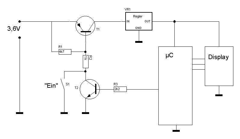

OP #2503916
Okay, dann lasse ich also den uC sich selbst das Licht ausknipsen. Ich
möchte allerdings meinen 25VA Trafo nicht die ganze Zeit am Netz lassen,
daher muss ich das gesamte Netzteil mit einem Relais ein und ausschalten
können.
Hier Beitrag "Schaltung mit Taster starten" habe ich etwas sehr
schönes gefunden (siehe Anhang). Das gefällt mir so sehr gut, nur leider
müsste ich so sekundärseitig abschalten.
Wie kann ich das mit einem Relais auf die Primärseite verlegen?
#2504315
Stephan Meter schrieb:
> Aber woher bekomme ich die Spannung zum einschalten? Der µC hat ja
> "noch" keine Spannung. Ich würde gern ohne Hilfsspannung auskommen.
So wie ich schrieb; hier noch mal in Einzelschritten:
- der Kontakt des Relais ist auf der Primärseite
- die Versorgung an der Sekundärseite ist immer eingeschaltet (also
nicht Deine letzte Schaltung)
- Du überbrückst den Relaiskontakt mit den "Ein"-Taster (der muss
natürlich 230V-fest sein; Isolierung und Abstände beachten!)
- der µC läuft an, schaltet das Relais ein (Spule an der
µC-Versorgungsspannung; ggf. ist ein Transistor erforderlich)
- der Relaiskontakt schließt und Du kannst den "Ein"-Taster loslassen
- die Schaltung bleibt versorgt, bis der µC das Relais abschaltet.
Gruß Dietrich
OP #2504519
Okay, das habe ich geschnallt. Dank dir :)
Nur das Ausschalten soll auch per Taster funktionieren.
Also damit ihr mich nicht falsch versteht. Es soll einen Taster geben
zum ein und ausschalten. Beim Einschalten muss der Taster das erledigen,
beim ausschalten muss der Taster ein Signal an den µC geben, damit der
alles speichern kann und dann von sich aus das Relais abschalten kann.
