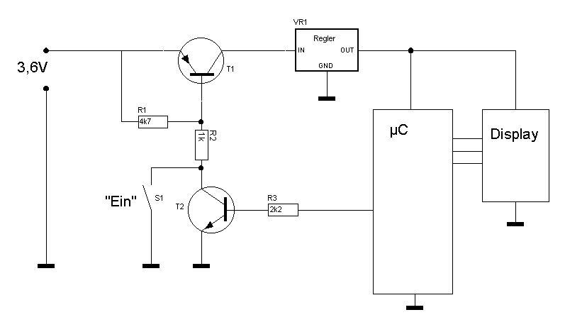

von TravelRec. (Gast)
@Ratber: PowerDown ist nur solange witzig, wie der Regler nicht mehr
Saft braucht als ein eingeschalteter Prozi. Also dann doch besser den
Regler und das ganze Gemüse danach abschalten. Rahuls Alternative
klingt fett, ein kleiner npn vor dem pnp macht die Sache auch sicher!
@Rahul: Etwa so? (Siehe Anhang)

von TOM (Gast)
Allerdings dürften mit zusätzlichem Längs-Transistor die 3,6V
Eingangsspannung keinesfalls mehr reichen, oder?
von Unbekannter (Gast)
@TravelRec:
Das wird nicht zuverlässig funktionieren. Folgende Punkte:
a.) Über T1 fallen im eingeschaltetem Zustand auch ein paar Millivolt
ab. Je nach Transistortyp, Basisstrom und Emitterstrom von 50mV bis
400mV.
b.) Dein Spannungsregler hat nur 0,3 Volt zur Verfügung. Das wird sehr
knapp...
c.) R3 ist unnötig klein. T2 muss ja nur den sehr kleinen Basisstrom
von T1 schalten.
d.) Du solltest noch einen Widerstand von der Basis des T2 auf Masse
legen, damit er auch zuverlässig ausschalten kann. Ansonsten reicht
eine minimale Spannung, z.B. Influenzspannung oder Eintrahlung durch
Sender wie Handy etc. dafür aus, dass T2 ein bischen leitend wird, dann
T1 ein bischen mehr leitet, durch den Spannungsregler und den Controller
noch ein bischen mehr Strom über R3 in T2 reinfließt und der dann noch
ein bischen mehr leitet und T1 deshalb noch mehr leitet und...  Ich
denke, Du hast verstanden was passieren kann.
Die Lösung dieser Probleme ist trivial: Es gibt auch lineare Low-Drop
Spannungsregler mit Shut-Down Eingang. Die funktionieren wunderbar für
solche Geschichten.
Ansonsten wie hier schon angemerkt wurde: Display ausschalten,
Controller in den Power-Down und einen Spannungsregler mit geringem
Stromverbrauch wäre eine Alternative.
Daß von 3,6V auf 3,3V eh kein Spielraum mehr ist, ist klar - es sollte
nur ein Lösungsansatz sein. Die "shutdownbaren" Regler sind für den
Fall freilich prädestiniert, aber 0,3V Regelspannung ist echt nicht die
Welle..., auch für die nicht.

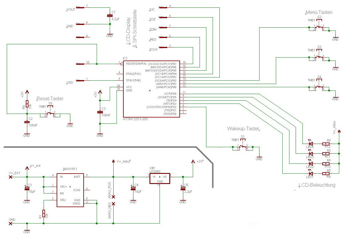

von André Wippich (Gast)
Danke für die vielen Antworten.
Ok, ich sehe ein, dass meine Schaltung so nicht funzt. Habe mir
offenbar auch zu wenig Gedanken darüber gemacht...
Eure Antworten haben jetzt wieder ein paar Fragen aufgeworfen.
1.) Ist es überhaupt sinnvoll mit 3,6V an einen 3,3V Regler zu gehen,
oder ist die Spannung prinzipiell zu klein? Die 3,6V kommen von einem
Li-Ion Akku, also wird die Spannung kleiner werden, je mehr Ladung der
Akku schon abgeben hat (oder ist das bei akkus anders als bei
Batterien?). Ich weiß nur nicht, wie tief die Spannung in welcher Zeit
sinkt. Aber wenn ich schon nach kürzester Zeit auf 3,4V runter bin,
wird sich der Regler ja auch herzlich bedanken.
2.) Ich habe in dem Gehäuse nicht sehr viel Platz und habe mir deshalb
einen 3,6V Nokia Akku besorgt, weil der schön flach ist und die
Schaltung eigentlich auch für ne gute Zeit mit Saft versorgen dürfte
(1700mAh). Gibt es Akkus in dieser kleinen Bauform, die mehr als 3,6V
bieten und günstig zu bekommen sind?
3.) Wie heißen und wo gibt es diese verbrauchsarmen abschaltbaren
Spannungsregler? Insbesondere die Bezeichnung für einen 3,3er wäre sehr
hilfreich g Habe vorher leider noch nie was davon gehört :-(
4.) Zu den Lösungen mit dem Power-Down Mode: Ok, den Mikrocontroller
kann ich auch direkt mit dem Akku verbinden und gleich nach'm
Hochfahren wieder einpennen lassen und mit nem Taster dann aufwecken.
Ist der Stromverbrauch dann wirklich so klein (µA Bereich)? Nicht das
der mir den Akku leernuckelt, wenn ich die Schaltung mal drei Tage
nicht benutze...
5.) Und wie soll der Mikrocontroller das LCD abschalten? Das der
Mikrocontroller über den Transistor dem Spannungsregler die Versorgung
kappt (ähnlich zu TravelRecs. Schaltplan)? Führt dass dann nicht wieder
zu der "Es fällt Spannung über der Collector-Emitter Strecke ab,
wodurch der Spannungsregler kaum noch was zum Regeln hat"-Geschichte?
Wäre sehr nett, wenn wir das irgendwie hinbekommen würden. Die
Handy-Hersteller schaffen es ja auch ^_^
von Ratber (Gast)
Zu 4.
Erstmal zur Klarheit (Halbwegs,ich konzentriere mich aufs wesentliche)
Der Eigenverbrauch von <1uA ist natürlich nur der vom Controller ohne
die Verluste über die Verbraucher an den Ports und deren daraus
resultierenden Leckströmen.
Bei den Tastern ist das Kein Problem und auch einige LEDs sind kein
Akt.
Sofern du da nicht nochwas anderes an den Ports hast sehe ich da keinen
weiteren Verbrauch im Power Down.
Wenn es bei einigen uA bleibt dann biste im Bereich der Selbstentladung
des Akkus und mußt dir kene großen Gedanken machen.
Schick ihn doch einfach mal in den Schlafmodus und mess nach.(Multi im
uA Bereich.Erst mit Steckbrücke überbrücken bis er Schkläft dann
messen.Abr Vorsicht dabei das er nicht aufwacht.)
zu 5.
Nimm doch nen Fet (Am Besten Logic) dann biste die Sorge los.
Kein nennenswerter Spannungsabfall und die Steuerleistung ist kaum
erwähnenswert.

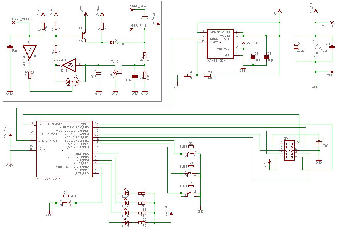

Habe jetzt mal auf gut Glück versucht den MAX663 dem Datenblatt
entsprechend richtig anzuschließen (also in den Schaltplan
einzutragen). Wäre nett, wenn das jemand kontrollieren könnte, da ich
mit programmierbaren Spannungsreglern absolut Null Erfahrung habe
(sonst immer standard 7805).
Das links oben im Plan ist ne Ladeschaltung für den Nokia 3310 Akku.
Hatte hier noch einen alten 3310 Akkulader rumliegen, den ich fix
demontiert und mir dann den Schaltplan aus dessen Innenleben
abgekupfert habe. Muss mir den Plan bei Gelegenheit nochmal genauer
anschauen. Da kann bestimmt noch einiges weggelassen werden. Falls
jemand ne einfachere Ladeschaltung parat hat, bitte Bescheid sagen!
Der Pegelwandler fehlt noch - will vorher noch die Steckerleiste für's
LCD als einzelne Pins darstellen. Dieses Leitungskneul gefällt mir so
nicht.
Noch ne generelle Frage: Wenn ich einen Mikrocontroller Pin als
Interrupt verwende, kann ich den internen Pull-Up nicht mehr verwenden,
oder? So wie ich das Datenblatt verstehe, wird die Pull-Up Einstellung
überschrieben, wenn ich den Pin als Interrupt nutze.
von A.K. (Gast)
Die Beschaltung vom MAX663 sieht soweit gut aus. In Brownout und Reset
ist der Shutdown-Anschluss allerdings offen. Es empfiehlt sich, mit
einem Widerstand nach Vakku klare Verhältnisse zu schaffen.
Meiner Interpretation vom Datasheet nach werden sowohl bei INT0/INT1
als auch bei PCINT die Pullups ganz normal durch die Port-Funktionen
gesteuert, einzig bei RxD/TxD werden sie zwangsweise abgeschaltet
(Tabellen 23-30, Wert von PUOE).
Ja nach Umgebung kann eine Reset-Beschaltung sinnvoll sein.
von A.K. (Gast)
Ob die Ladeschaltung so stimmt? Immerhin entladen R5+R6 permanent den
Akku.
Die Ladesteuerung könnte der Controller übrigens auch übernehmen. Wenn
ein Tiny26 mit ADC statt des Tiny2313 verwendet wird. Notfalls tut's
aber auch der Analog Comparator des 2313.
von A.K. (Gast)
Was schreib ich eigentlich für einen Stuss...
Nimm einen handelsübliches 3-Bein ohne Shutdown, wie z.B. LP2950.
Controller dahinter (aber LEDs davor). Und Stromversorgung vom Display
direkt vom Pin des Controllers. Die 300µA macht der doch mit links.
von A.K. (Gast)
Nope, LP2950 ist blöd, zuviel Reststrom. Aber da gibt's sicher bessere,

Die beiden Widerstände bei der Ladeschaltung haben mich auch schon
stutzig gemacht - aber wie gesagt - hab ich die Schaltung erstmal nur
stur nachgezeichnet. Der Lader war so eine Ladeschale, wo man den Akku
einfach reinstecken kann. Denke mal da ist es wurscht, ob er nebenbei
entladen wird. In meiner Schaltung wär das natürlich Käse.
Wie soll denn der Mikrocontroller die Akkuladung vornehmen/steuern?
Gibt es dazu einen Beitrag im Forum? Hab zur Ladung von Li-Ion-Akkus
nur einen Beitrag gefunden, wo ein passendes Bauteil/Schaltung erwähnt
wurde. Und das war der MAX1811 (USB Li-Ion Akku Lader). Nimmt
sicherlich weniger Platz weg als die bisherige Schaltung, aber ist auch
recht teuer und evtl. Overkill, wenn das auch der Mikrocontroller
machen kann... Tiny26 wäre nebenbei gesagt kein Problem. Hauptsache
genug Pins für Taster,LCD und LEDs und nicht zuviele, damit ich mir
keinen Ast löten muss...

Laderegler: Ist etwas Kaffesatzlesen, weil's so nicht stimmen kann.
Der TL431 braucht als Shuntregler irgendwoher Strom in die Kathode, und
in dem Schaltbild kriegt er keinen.
So wie ich den interpretiere, besteht die Hauptfunktion darin, bei
Erreichen der Ladeschlussspannung (TL431+IC1E) von T1 (laden) auf R7
(Erhaltungsladung?) umzuschalten. IC1F wirkt m.E. nur auf die LEDs,
ohne Einfluss auf die Ladesteuerung.
Habe mir jetzt Zeit genommen und die Schaltung nahezu komplett
überarbeitet. So wie ich das sehe, dürfte die so laufen. Wäre nett,
wenn jemand nochmal schnell drüberschaut.
Als Ladeschaltung für den Akku habe ich den MAX1811 verwendet. Das ist
ein USB Li-Ion-Akku Lader. Baue dann einfach einen kleinen USB Port ein
und kann den Akku dann ganz einfach an jedem USB Port aufladen. Da mein
Handy auch über USB geladen wird, hab ich hier eh immer eine Strippe
dafür rumliegen. Eine eigene Ladeschaltung traue ich mir im Moment
einfach nicht zu. Das wäre mir im Moment dann doch etwas zuviel...
Die Akkuspannung wird dann vom LP2950 auf 3V runtergebrochen, damit das
LCD Display und der Mikrocontroller die entsprechende Spannung bekommen.
Ich überlege noch, ob ich da einen MAX663 oder MAX884 verwende, weil
dessen SO8 Gehäuse weniger Platz wegnimmt, als das TO92 Gehäuse des
LP2950 (Bekomme den bei Reichelt nur in der Bauform).
Über die Schnittstelle wird der ATtiny2313 dann per ISP programmiert
bzw. das LCD Display angeschlossen. Versorgungsspannung erhält das
Display vom Mikrocontroller (PA0). Kann der ATtiny2313 mit YAAP
programmiert werden? Auf der Homepage wird nur der Vorgänger AT902313
als unterstützt erwähnt.
Bei allen Tastern (mit Ausnahme des Reset-Tasters) sind die internen
Pull-Ups aktiviert.
Beim Anlegen der Versorgungsspannung geht der Mikrocontroller dann in
den Power-Down Modus - LCD-Display und Hintergrundbeleuchtung sind
ausgeschaltet. Der Wakeup-Taster löst einen Interrupt aus, welcher den
Mikrocontroller wieder hochfährt und dann das LCD-Display und dessen
Hintergrundbeleuchtung einschaltet. Ausschalten geht dann auch wieder
über den Wakeup-Taster.
Ich überlege noch, ob ich den Akku-Ladezustand vom Mikrocontroller
prüfen lasse - evtl mit dem ADC des von A.K. vorgeschlagenen ATtiny26
oder simpler über den Analog Comparator des ATtiny2313 (Hab ich hier
noch rumliegen).
Aber zuerst ist es erstmal wichtig, dass die Grundschaltung steht.
