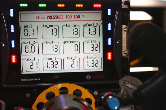

ich habe schon das ein oder andere Display gebaut welches Messdaten
anzeigen, meist durch einen ATmega angesteuert. Die Daten kommen per
CAN, RS232 oder ADCs.
Das Layout der angzeigten Daten erstelle ich bis jetzt "statisch" in
meinem C-Programm und flashe damit den µC.

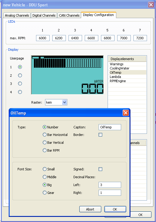

Nun ist es bei gekauften Display, wie dem im Anhang, ja so, dass es ein
Konfigurationssoftware gibt, welche auf dem PC das Display schematisch
darstellt(siehe Anhang). Man kann dann per Drag&Drop "Datenelemente" auf
das schematische Display ziehen und konfigurieren (soll es ein Balken
sein, Anzahl der Stellen usw). Das ganze wird dann auf das Display
überspielt.

Gast #2500484
Du schreibst die Elemente alle mit ihren Infos (Größe, Position, Art,
Herkunft der Werte, usw) als Liste in den EEPROM. In deinem Programm
liest du das EEPROM in den RAM oder so und gehst dann jedes Element
nacheinander durch und zeigst das entsprechend an. Da macht man halt
dann einen switch oder so für die verschiedenen Anzeigen und je nach dem
was es ist wird das auf den Bildschirm gebracht. Wo ist das Problem?
Gast #2500486
Genau. Du musst im Grunde ein Protokoll entwerfen, und ein Format, in
dem es gespeichert werden kann. Die Primitiven des Protokolls beinhalten
dann Verhalten wie z.B. "Zeichne 7-Segment-Anzeige, 4 Stellen, Wert von
ADC3, Position XYZ". Die Zeichenroutine wird dann so programmiert, dass
sie sowohl auf dem AVR als auch auf dem PC funktioniert.
