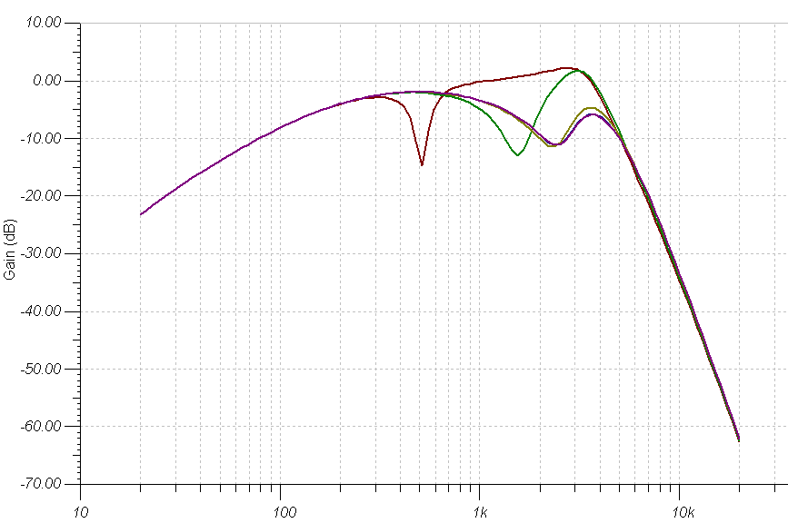

Im Anhang eine Tina-Sim von einem Gitarrenfilter zur Amp-Simulation.
In Verbindung mit einem FET-Vorverstärkerchen eine feine Sache, auch und
besonders als Kopfhörerverstärker (Endstüflein nachschalten!)
R1 und die beiden Dioden sind dann im Grunde überflüssig bzw man kann
sie dann vor den FET setzen...

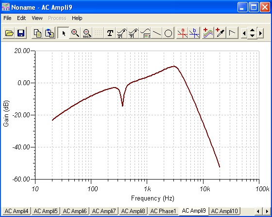

Habe mir mal die Mühe gemacht und bei der Tina-Simulation von oben alle
OPs durch jeweils einen TL071 ersetzt (die Spannungsversorgungsleitungen
der OpAmps sehen jetzt sehr wild aus).
Allerdings kommen mir die erhaltenen Filterkurven merkwürdig vor.
Im Anhang eine Kurve für  S = closed  und  P = 100% !
...obwohl, der geschlossenen Schalter bewirkt ja eine Resonanzüberhöhung
bei ca. 3KHz, das könnte einen ziemlich frischen Sound geben.

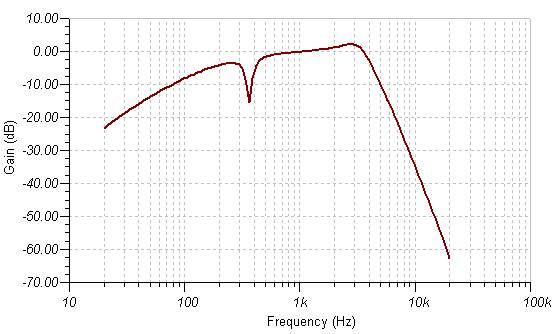

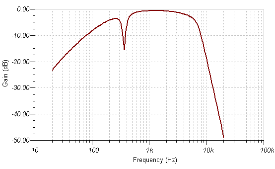

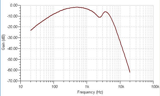

Gast #2502983
So, hier noch
S = open  und  P = 0%
und
S = open  und  P = 100% !
Hoffe, ich bin nicht durcheinandergekommen.

Ich habe das Filter von Maulwurm (das Schaltbild von oben, Amp_Sim.PNG)
jetzt auch mit Tina simuliert.
Für Gitarre alles schön und gut, aber wenn man es für E-Bass umschaltbar
machen will, muss man etliche Kondensatoren/Widerstände umschalten, ob
das eine gute Idee ist?
Oder sieht jemand eine einfachere Möglichkeit, die gesamte
Filtercharakteristik per Schalter um eine Oktave herunterzusetzen?

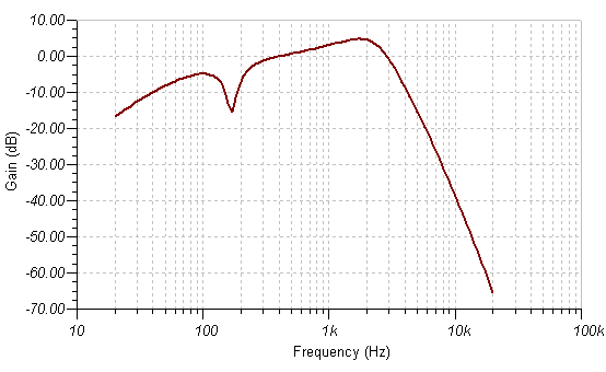

Gast #2503716
Hein3 schrieb:
> -C6 verdoppeln bis vervierfachen
> ("Mittenloch" absenken)
> -R12 verdoppeln bis vervierfachen
> (mehr Bass)
> -C10 und C11 verdoppeln
> (Resonanzspitze auf tiefere Frequenz setzen)
Im Anhang 1x Gitarrenfilter wie gehabt und 1x Bassfilter mit
R12 = 4k7
C6  = 220n
C9  = 4n7
C11 = 3n
Die Resonanzspitze läßt ein wenig nach, ansonsten sieht es
vielversprechend aus!
