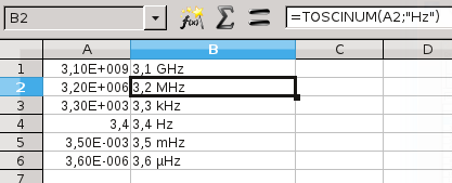

Gast #2503977
Hallo MtheK,
ich habe deine Funktion in LibreOffice getestet. Funktioniert.
Hier ist es so das ich die Funktion/das Makro direkt in das Dokument
einfüge.
Unter Makros:
Dokument -> Standard -> Module1 -> ToSciNum
Dann erfolgt der Aufruf wie im Bild.
Excel/Window$ ist aber schon zu lange her. Weiss ich nicht mehr wie das
da war.
Zu 2) :
Du hast doch noch die originale Zahl ;)
