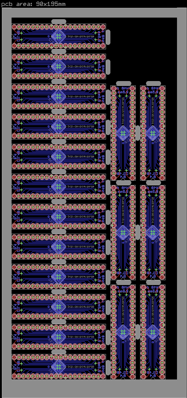

So sieht ein fertiger Nutzen (90x195mm) mit platzierten Leiterplatten.
