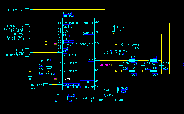

Hallo zusammen
Ich habe ein Problem bei der Inbetriebnahme eines DDS AD9954. Ich
bekomme kein wirkliches Signal generiert.
Es gibt eine Reaktion die ich reproduzieren kann. Nach dem Senden der
Werte aus dem 'detailed programming example' des Datenblattes wird mit
dem IOUpdate der Differenzausgang auf 0V gezogen. Ein Reset führt wieder
zu ca 120mV am Differenzausgang.
Die Signale des SPI-Buses liegen am Chip an, /CS wird richtig gesetzt.
Reset ist low, ClkModeSelekt ist jetzt low(wegen Oszilator), IOSync wird
vor jedem SPI-Befehl kurz auf high gezogen.
Ob der SPI-Bus funktioniert kann Ich nicht wirklich sagen. Wenn Ich die
Befehle aus dem 'detailed programming example' nicht sende gibt es auch
auf das IOUpdate/Reset keine Reaktion. Irgendetwas kommt also beim DDS
an. Die verschiedenen SPI-Varianten clk Default high/low und Übernahme
an steigender/fallender Flanke habe Ich zur Sicherheit auch ausprobiert.
Richtig sollte clk Default low und Übernahme an der steigenden Flanke
sein.
Ich habe verschiedenste Dinge probiert, ohne PLL, Taktausgabe ein, ….
keine weiteren Reaktionen des DDS. Den Quarz habe Ich durch einen
Oszilator ersetzt um auch mit dem Oszi etwas messen zu können. Ohne
Quarz oder Oszilator lässt sich die beschriebene Reaktion nicht
produzieren.
Ein Bild des Schaltplans schicke Ich mit. R71 ist jetzt 0Ohm, C128 ist
100n

Hat da jemand noch einen Tip für mich?
Wie bekomme Ich heraus ob der SPI-Bus funktioniert? Was übersehe Ich
hier…..
Vielen Dank schon mal.
