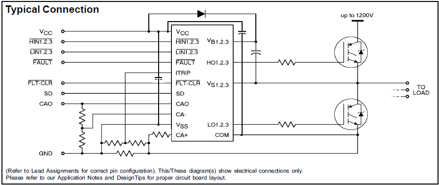

Wenn R14 dein Strommess Shunt ist , dann schau dir im IR Datenblatt
nochmal an, ob Pin 22 wirklich am oberen Ende des Shunts angeschlossen
werden soll. Dieses COM ist ja nicht wirklich COM, sondern die
Strommessung. Wenn sich da ein Potential aufbaut ( also Strom fliesst)
fängt Pin22 am IR an, nach oben zu gehen und das ist vermutlich nicht
die richtige Betriebsart.

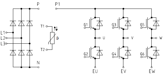

Ach, und dann noch ne Frage, dein 6-fach IGBT hat verschiedene Ausgänge
( E1 - E3 und dann nochmal UVW) , liegen diese tatsächlich auf dem
gleichen Level, das wäre die Mitte einer jeden Halfbridge ?
Der IR braucht ja für die Highside an Vs das Bezugspotential 'Source der
Highside', und das sollte auch einen nennenswerten Strom liefern können.
Falls die UVW Ausgänge des IGBT Arrays da noch interne Widerstände haben
(etwa für Sensorless BLDC ), könnte es die Ursache sein. In diesem Fall
verbindest du die Vs des IR besser direkt mit den Leistungsausgängen.

Das mit dem Pin22 ist genau so im Datenblatt eingezeichnet (siehe
Anhang).
Der IGBT hat nur UVW als Leistungsausgang (auch im Anhang). Auch steht
im Datenblatt nichts von einem eingebauten Widerstand.

Danke an alle und speziell and Gregor für den Link, konnte damit das
Problem endlich lösen. Es mussten Vorwiderstände für die
Boostkondensator eingebaut werden.
