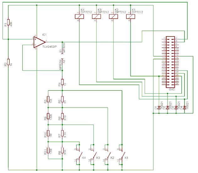

ich würde mir gerne ein einfaches Ohmmeter bauen, das die wesentliche
Eigenschaft haben soll, daß die Bereichsumschaltung automatisch
funktioniert. Was ich tun möchte, ist folgendes: Zu messenden Widerstand
anschließen - Wert ablesen - ins entsprechende Facherl einwerfen.
Zwischen den Zeilen kann man schon lesen: Hohe Genauigkeit muß das Ding
nicht gerade haben.
Bei meinen Recherchen ist mir folgende Projektarbeit untergekommen:
http://mexlewiki.hs-heilbronn.de/UserFiles/File/Ohmmeter.pdf
(Das ist auch gleich die Quellenangabe für den angefügten Schaltplan,
der die Meßschaltung ohne Mikrokontroller darstellt)
Dazu meine Frage: Angenommen, (nur) das Relais K1 ist geschlossen (ist
für den Meßbereich der kleinsten Widerstände, korrekt?). Dann sei der
Widerstand zwischen OP-Ausgang und GND gleich Meßwiderstand plus R4,
also beispielsweise 10 Ohm + 10 Ohm = 20 Ohm. Mit der Eingangsspannung
von 0,1 Ohm und einer Verstärkung von 2 (ist doch 1+(Meßwid./R4),
korrekt?) ergibt sich die Spannung am OP-Ausgang zu 0,2 Volt. Schnell
überschlagen fließt dann über die genannten Widerstände ein Strom von
100 mA. Im Datenblatt lese ich gleich in der dritten Zeile "±80 mA
Output Drive Capability". Gibt das ein Problem?

Die Schaltung liefert einen je nach Bereich vorgegebenen Strom, so läßt
sie sich leichter verstehen.
Den Wert von R1 kann man im Plan nicht genau erkennen. Mit 49 K hätte
man 0,1 V am (+) Eingang des OPs. Damit wäre auch für den Widerstand zur
Einstellung des Stromes eine Spannung von 0,1 V vorgegeben. Mit 10 Ohm
(R4) wären das dann 10 mA als Strom in dem Messbereich - das ist keine
Problem für die Meisten OPs.
Wenn es nicht so sehr auf Genauigkeit ankommt, könnte man die Relais
auch durch Transistoren (NPN) oder MOSFETs ersetzen - den Umweg über ein
extra Relais braucht man da eigentlich nicht. Bei K1 macht das relais
noch am ehesten Sinn - so etwa +-2 % sollten auch so gehen.  Es geht
auch rein Elektronisch ohne Verlust an Genauigkeit, z.B. mit mehr FETs,
oder einem MUX (z.B. 74HC4052) und einem MOSFET.
